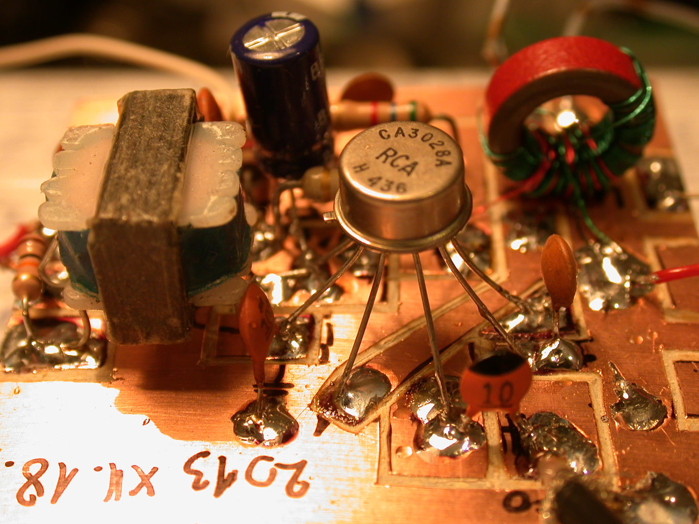

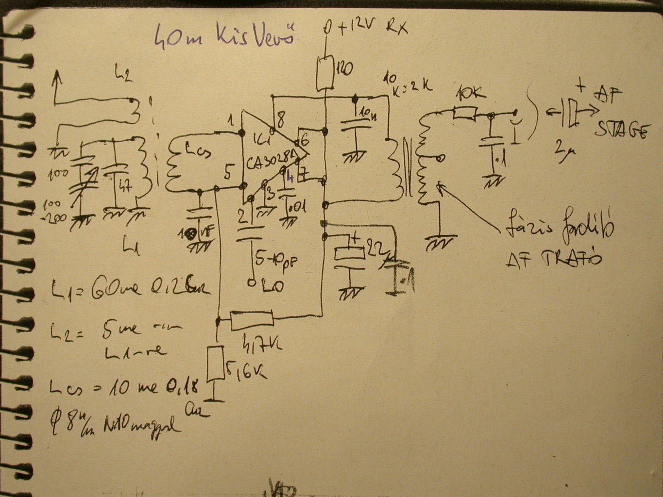

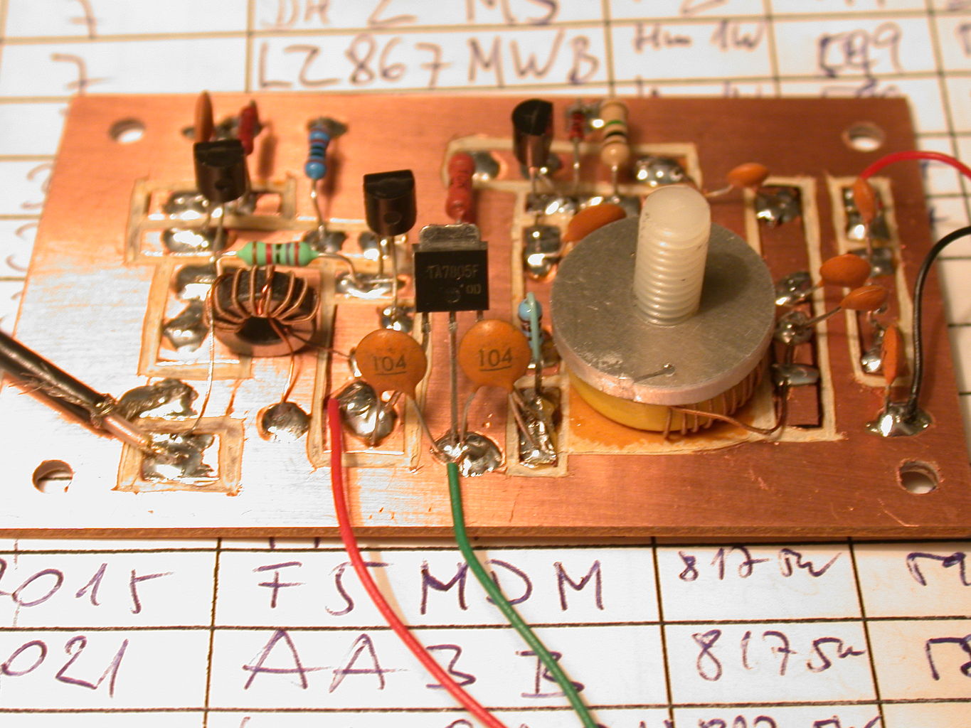

A fentiekben "hencegtem" egy mini CA3028-as IC-re épült 40m-es szinkrodin vevővel, hogy milyen szépen jöttek rajta a Japán állomások. Ehhez megcsináltam a VFO-t golyóstoll tekercses helyett szebb kivitelben de ezt is kivagdosva, valamint stabilizátorral ellátva az első FET-et és vékony koaxal bekötve a kimenetét a CA3028 IC-hez. Bizony szépen jönnek rajta az állomások. Kár, hogy nincs kéznél a felvevő illesztőm a PC-hez. A rajzot és egy-két fotót mellékletben csatoltam.

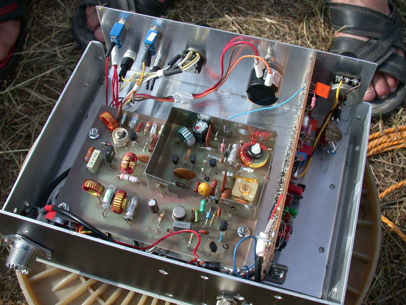

Ma megfotóztam ennek a nyákját. Valamikor berajzoltam sprintbe. Megjelenéskor éve megépítettem és elég jól szólt. Már ki van fúrva a nyák. Most tudományosan be is tudom hangolni, lévén vannak műszerek kéznél.
(#) Rumcájsz válasza szendi001 hozzászólására (») Jan 2, 2014 /
Végre egy igényesen elkészített NYÁK! Gratula és nagyon sok sikert kívánok! Sok megfigyelt állomást!
Én varikapos hangolás helyett a jól bevált forgókondit építenék be. Idővel a poti kontakthibás lesz és a legkisebb KH miatt meglepő "figurákra" lesz képes...
(#) szendi001 válasza Rumcájsz hozzászólására (») Jan 2, 2014 /
A nyákot nem én terveztem, hanem a szerző Mednyánszky László. Annyi történt, hogy beraktam háttérképként és átrajzoltam Sprintbe. Mai szemmel lehetne ergonómikus kezelőszervek tekintetében. Az ellenállások már benne vannak. Szombatra várom a nagy tesztet.
(#) Rumcájsz válasza szendi001 hozzászólására (») Jan 3, 2014 /
Sok sikert és feltétlen számolj be az eredményről!
