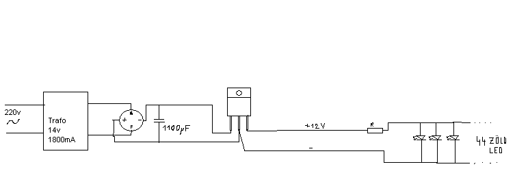

Szeretnék müködtettni 44 drb. zöld 5mm egyszerü ledet egy 14v ,1.8A trafoval és szeretném kérdezni ,ahogy lerajzoltam ugy müködne ? milyen tipusu stab ic -et használjak hogy megbirja? és milyen ellenálast hogy elég jol világitsanak?
Elöre is köszönöm . Attila

Igy sehogyan sem lesz jo. Az ellenallas 12 voltra 11 ohm 10W. Jobb lenne elosztani, es sorosan 6 LED+ 120 ohm ellenallas, majd parhuzamosan kotni 7 csoportot. Igy kb. 140 mA lesz a felveteled, az elozo esetben 880 mA. Stabler nem nagyon fontos. Direktben kotheted a kondira. Lehet esetleg 150 ohm ellenallas is, igy 14,4 voltnal 16 ma lesz az agankenti aram. A kapcsolasodbol csak az egyeniranyito, es a kondi kell. Csa Vili
Igy valahogy mondtad ? de valamelyiknel töbet kel rakni 2- vel , anál nem lesz fény diferencia? vagy lehet korigálni a ellenálásokal

Kezdj el számolni egy LEDnek a nyitofeszültsége 2......3,5V ig bármi lehet. ( Tipus függő ) Ha egysorba 6LED van akkr 6x2,4=14,4V ez mindenképp kell hogy világítson. az utlsó két sorbe 7LEDet tettél, aminél neked 7x2.4=16,8V kell egy 14V os trafó (ha váltakozó feszültséget egyenirányítom, ott van 16,8V...17,5V tehát, egy kicsit kevés. ( De 230V hálózat függö) Viszont azt megteheted, hogy 9 LED sor csinálsz. Egy sorba 5 LED lenne és 270Ohm os ellenállás, az utolsonál, csak 4LED nőveled az ellenállást 120 ohm al. (270+120=390ohm ) Vagy mindegyikbe 5 LEDet teszel és nem 44 LEDed lesz. üdv. |
