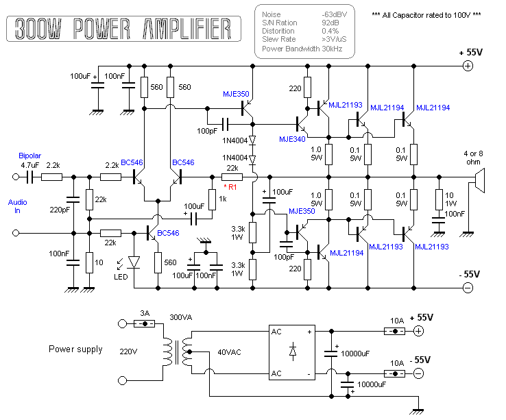

(#) reloop válasza DJanosi hozzászólására (») Jan 3, 2014 /
Szia! Mi lenne az a jelforrás amelyik erősítést igényel? Egy átlagos eszközhöz elegendő a visszacsatolás 1k ellenállásának csökkentése. Lemehetsz akár 220 ohm-ig, persze akkor a 47µF helyére már 220µF kell.

(#) reloop válasza DJanosi hozzászólására (») Jan 3, 2014 / 1
Nem lesz szükséged előerősítőre. A végfok kimenetén 50V eléréséhez a hangkártyából kijövő 700-800mV-ot 70-szeresen kell erősítened, ehhez a visszacsatolásba 330 ohm és 100µF szükségeltetik.
A nyomtatott-áramköri tervben még nem volt időm elmélyülni.
Az 50V-tal a kimenő feszültség effektív értére utaltam. 8 ohm terhelésre ez 300W-ot jelent.
A polarizált kondenzátor is elmegy a visszacsatolásban.
A Quad405 témában keress rá hogyan készül annak a 6,9uH-s tekercse!
Nézegetem közben a tervedet. Az a hosszú GND vezető nagyon kockázatosnak tűnik. A vezetősáv ellenállása, induktivitása lerontja a szűrés hatékonyságát. Tanulmányozd a képet amit feltettem! Nem látok indokot az attól való eltérésre.

(#) reloop válasza DJanosi hozzászólására (») Jan 4, 2014 /
Ez a terv valóságos labirintus, teljesen elvesztem benne. A NYÁK-on nincs alkatrész érték, a rajzon nincs pozíciószám. A tranzisztorokon sem tudom mit tekintsek kollektornak, vagy emitternek.
Nézzük például a T1-et. Egyik lába a negatív tápon van. Ilyen nincs a rajzon. A T5 a testet köti össze a negatív táppal, eleve halálra van ítélve.
A rajz szerinti Q7-nek a bordán kéne lenni!
Az átkötésektől egyáltalán nem kell tartanod. Azok is közönséges alkatrészek, és nem drágák
(#) DJanosi válasza reloop hozzászólására (») Jan 4, 2014 /
Nos az összes MJE kap hűtést csak azért nem tettem oda nagy hűtőbordához mert akkor annyira kiszélesedett volna a panel hogy a nálunk kapható szabványméretet nem tudom jól kihasználni. A tranzisztoroknál azért van gond mert mert BC helyett is 2n5401 et tettem és a 2SA1084 helyett is. Amúgy abban igazad van hogy elszúrtam a kapcsolási rajzot és ezért a tervben tényleg rossz helyre került a T1 C ra. Ezt nagyon köszönöm gyorsan orvoslóm a hibát.
A Q7-et nem a melegedése miatt kell bordára tenni, hanem az érzékeli a végtranzisztorok hőfokát, így stabilizálja a nyugalmi áramot.
