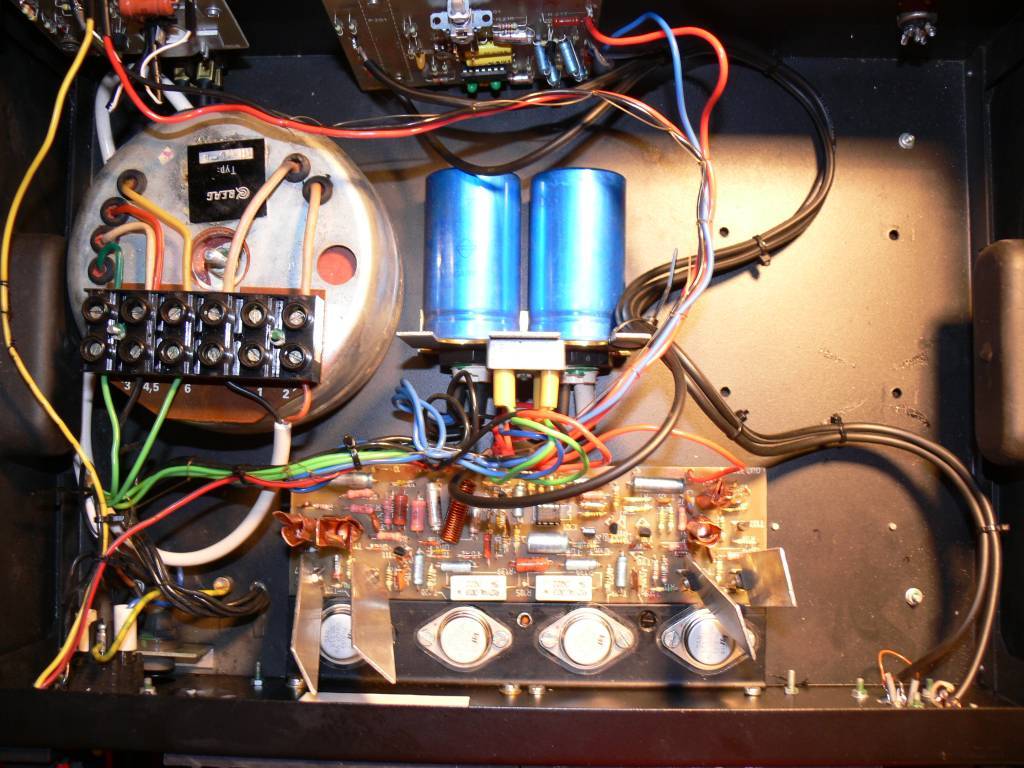

Teszek fel egy képet a végfokról. Annyira nem vagyok járatos, ha bejelölnéd rajta, hogy szerinted mely ellenállásra mérjek, azt megköszönném.
A vezetékeléssel nagy baj nem lehet, egy másik erősítőre ugyanazt a technikát (Monacor keverőre mp3 lejátszó és úgy az erősítőbe) rákötve minden okés. A 6 Ohmos hangfal rendben van, kipróbáltam szól "mint az állat" . Hétvégén kipróbálom egy 150 Wattos, 4 Ohmos hangfallal, de nem igazán bízom benne.

(#) Beringer 600 válasza gyorgyh hozzászólására (») Nov 16, 2013 /
Szia!Még az is lehet,hogy valamelyik vég tranzisztor nem kap meg hajtást,vagy nem valamelyik emitter ellenállás szakadt?
Ez a hiba jelenség nekem is volt már,és nekem a meghajtással volt a probléma.
Ez csak tipp,de remélem tudtam segíteni.
Egyébként nekem is volt kettő ilyen panelom,és ott volt ez a probléma,el volt egy végtranyó B lába törve a hajlításnál.
Vagy még esetleg valamelyik meg hajtó tranzisztorod nem dolgozik.
Kimeneti DC szint?
A hozzászólás módosítva: Nov 16, 2013
(#) gyorgyh válasza Beringer 600 hozzászólására (») Nov 16, 2013 /
A kimeneten -1,7 mV-ot mértem.
Rajzod esetleg van ehhez a végfokhoz?

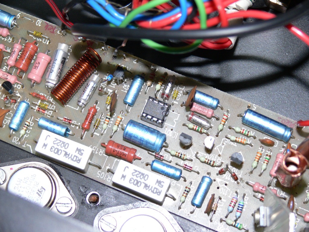

(#) mikoszabolcs hozzászólása Jan 5, 2014 /

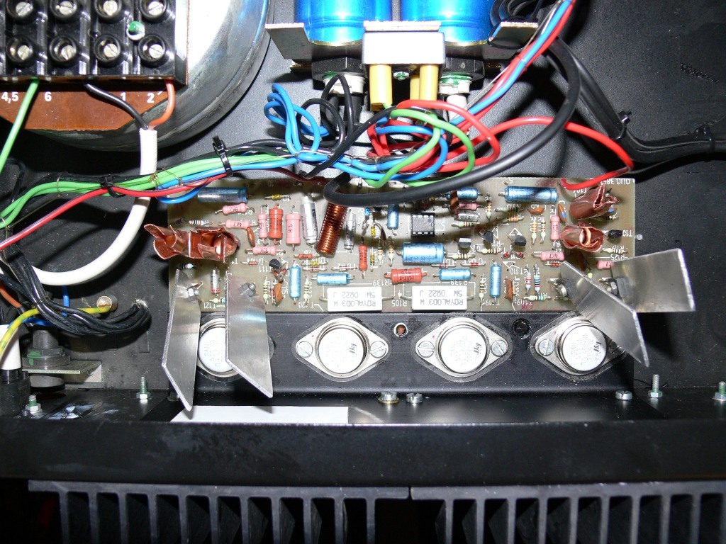

Tisztelt Beagos hozzáértők!
Van egy APT100-as Beag erősítőm, szépen felújítva. Az illesztő trafó kiszedve és szép, normál hangszóró csatlakozás lett kialakítva rajta. Sajnálatos módon, egy véletlennek köszönhetően az így kialakított hangszóró kimenet az egyik bekapcsolásnál rövidre lett zárva, azóta az erősítőből hang nem jön ki, csak halk búgás a hangszóróból. Megnéztem, direktbe az erősítő panelre kötve a bemenetet sem produkál semmilyen életjelet. Picit érezni bakelit szagot, bár tüzetes átvizsgálás ellenére sem látok sehol jelét hő okozta elszíneződésnek.- Korábban az erősítő panelbe már az IC-k is foglalatba kerültek mert cserélve voltak, illetve a végtranzisztorok is a nagyobb feszültséget tűrőre lettek cserélve. (Hibásan kaptam az erősítőt így lassú, pepecs munkával méregetve amit lehetett cseréltem benne.)
Az a kérdés a Tisztelt Gyakorlott műszerészekhez, hogy ilyen esetben vajon mi mehetett tönkre benne? Valamelyik ellenállás a kimenetnél? Netán a "kalapos" hűtőcsillagos tranzisztorok közül valamelyik.... Hogy őszinte legyek, már picit belefáradtam ebbe az erősítőbe, így egy gyors javításba benne lennék, de hogy méregessek mindent A-tól Z-ig megint, ennyi türelmem már lehet, hogy munka mellett nem nagyon van hozzá. Nem vagyok gyakorlott műszerész, így kicsit lassabb a javítás mint ha ez lenne a foglalkozásom, nem csak hobby szinten csinálnám, igaz szívvel lélekkel.
Megköszönném szépen, ha valaki tippnek írna, melyik rajz szerinti alkatrészt lenne érdemes megméregetni vagy cserélni ilyen esetben.
Köszönöm szépen előre is a segítő hozzászólásokat !

(#) steelbird válasza mikoszabolcs hozzászólására (») Jan 5, 2014 /
Elvileg a végfok rövidzár védett, de nagy eséllyel tönkrement valamelyik végtranzisztor, ugyanis rövidzárban maximum 3A lehetne az áram a végfokon, ellenkező esetben már túlléped a végtranzisztorok megengedett max. teljesítményét. Rövidzárban 3A áramnál már 90W jut egy végtranzisztorra.
Végtranzisztor biztos, hogy elszállt, csak kérdés, hogy melyik. A meghajtók sem szokták bírni ezt a terhelést, úgyhogy amelyik fél oldal kapta a nagy löketet, az tuti, hogy kampec.
A másik meg amiatt szokott már elszállni, mert utána meg az a fél oldal terhelődik túl az előző zárlata miatt.
Szóval, láncban elszáll ilyenkor a végfok. Meghajtók, nyugalmi áram korrigáló kis BC a bordán, a védelem tranzisztorai, a védelemnél a diódák, meg ezek köreiben ellenállások. Kaszkád meghajtók tranzisztorai, áramgenerátorok..
Sokat megjavítottam ezekből régen, volt úgy, hogy egy marék cserélt alkatrész lett a vége.
Volt olyan is, hogy multiméterrel végigmértem az összes félvezetőt, ami hibásnak tűnt, azt kicseréltem, meg a hibás ellenállásokat is... és első bekapcsoláskor leégett a végfok. Következő menet, mindent kimér, hibásat cserél, bekapcsol, füst... aztán kicseréltem az IC, és a diff. fokozatban lévő két bemenő tranzisztor kivételével az összes félvezetőt (meg persze a leégett ellenállásokat megint), tök mindegy, hogy mérve jónak tűntek, vagy sem és láss csodát, működött.
Tiszta szívás a javítása.
Javaslom, hogy mindkét tápfeszültséggel tegyél sorba egy 82...100 Ohmos, 10W -os ellenállást javítás után indításkor. Ha jó a végfok, akkor kb. 3 V fog esni az ellenálláson, ha nem annyi esik rajta, akkor még hibás.
A végfok nyugalmi áramfelvétele tipikusan 35..37 mA. Terhelés és meghajtás nélkül.
Ha nem ennyi, akkor biztos, hogy valami még rossz, hiába jó feszültségeket mérsz.
A végtranzisztorok tokjain mérhető feszültségek jó állapotban (ezt a legegyszerűbb és először ezt kell megnézni)a pozitív oldal felől sorban (piros tápvezeték):
1: + tápfesz. (kb +60V)
2: + tápfesz./2 (Az előző fele)
3: 0V
4: - tápfesz./2 (kb -30V, a negatív tápfesz. fele)
Sok sikert.

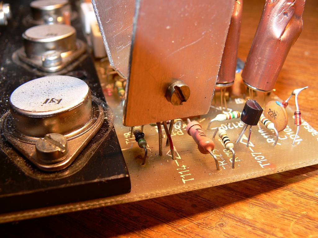

Köszönöm a hozzászólásokat! Na, ma eddig jutottam. Azért nem teljesen eredeti mint azt látjátok, egy korábbi javításnál már cserélnem kellett jó pár alkatrészt, olyanra ami kapható ma.. Jól is működött, eddig a "balesetig". A képen is jól látható ellenállás sajnos szépen megégett, a mellette lévő végtranzisztor minden irányból minden irányba nyitva van, persze majd hozzáfogok megmérni ez csak a szétszerelés volt, muszáj lesz a pontosság miatt kiforrasztanom az alkatrészeket a pontos méréshez. A képeket azért teszem fel, hátha érdekel valakit mint egy posztolás, hogy valaki más épp mit csinál. Köszönöm még egyszer a segítő hozzászólásokat, a munka során igyekszem nagyon alaposan megfogadni a tanácsokat!
(#) mrn válasza mikoszabolcs hozzászólására (») Jan 5, 2014 /
Nem kizárt, hogy hamisak voltak azok a 3055-ösek, azért szálltak el. Első ránézésre eredetinek tűnnek, de a fene tudja, sok a hamisítvány. Ha kimérted, melyik zárlatos, érdemes megskalpolni és belenézni, ha nagy disznóság van benne, akkor legközelebb máshonnan kell beszerezni.
Sok APT-100-ban egyébként gyárilag is 3055-ök vannak, csak többnyire Tungsramok, azok bírják a strapát, de egyébként valóban határon vannak, ha kicsit is billen a szimmetria, ami nagyon különböző bétájú, válogatás nélküli tranzisztorpároknál könnyen előfordul szerintem. Érdemes lehet combosabb, nagyobb feszültségű és disszipációjú tranzisztorokat beszerezni. Nekem szimpatikus ide a Tesla KD503, de azt elég nehéz beszerezni. Erősebb, mint a 3055, kicsit magasabb feszültségben és 20A-es (impulzusban 30A), viszont vas helyett vörösréz az alaplemeze, többet tud disszipálni (150W), és pont az ilyen impulzusszerű terhelésekkor fellépő hőmegfutás ellen nyújt valamelyest védelmet, hogy a réz miatt kicsi a hőellenállás a lapka és a borda között. A vastag réz alaplemezben gyorsan szétterjed a hő, nagy felületen adja át a bordának, míg a vas "talpú" 3055 inkább pontszerűen ott forrósodik, ahol a lapka van benne. A csillámlemez szigetelők helyett érdemes lehet kerámia (alu oxid) szigetelőket alkalmazni, ezeknek kisebb a hőellenállásuk, bár nem olcsók.
Másik alternatíva pl. az MJE15003 (Uce=140V, Ic=20A, Pd=250W!!, kb 1000HUF/db), ez is vas, érdemes kerámia szigetelőt tenni alá.
A 1,5V-os Zenereknél vigyázz, ha ZTE típusúak, akkor nem diódák, hanem referencia IC-k, nyitóirányba kell őket beültetni, diódateszterrel pedig nem biztos, hogy érdemes mérni őket. Ha biztosra akarsz menni, egy megfelelő soros ellenállással, szabályozható tápegységről előfeszítve érdemesebb megmérni őket, hogy leadják-e a 1,5V-ot.
Nekem is van 3db APT-100-asom, érintetlen gyári állapotban, Tungsram 3055-tel szereltek. Fontolgatom, hogy megpróbálok egyet "kaszkádmentesíteni", valami brutál végtranyóval (pl. MJ15024, 250V, 16A, 250W). Mivel az alu L-profilon adott a hely a 4 tranzisztornak, így 2-2 párhuzamos 15024-es kerülne bele. Ha sikerül összehozni, jelentkezem az eredménnyel (nem mostanában lesz, talán majd tavasszal).
Gyári állapotban egyébként gyalázatosan rossz a hatásfokuk - lehet, hogy nem mindegyik példánynak. Nekem az egyik 2-3 hónappal ezelőtt 15-20kHz-en 10% alatti hatásfokot produkált egy hevenyészett mérés során (10W-ot adott le 7,5 ohmon, a fogyasztásmérő közben 200W körüli teljesítményfelvételt mutatott, a borda pillanatok alatt forró lett). Ez alapján tényleg csak 100V-os hangosítási célra ajánlottak, ahol vágva vannak a 15kHz feletti hangok (én az előerősítőt kihagyva, közvetlenül a végfokra adtam a jelet). Ha időm engedi, nekiállok komolyabban is méregetni.
A meghajtóknál szerintem nem fontos ragaszkodni a BC300/303-hoz, TO-126 tokozásban valószínűleg jóval erősebb tranzisztorokat lehet találni, bár a NYÁK nem ilyenhez készült, ezért nem mutat túl jól.

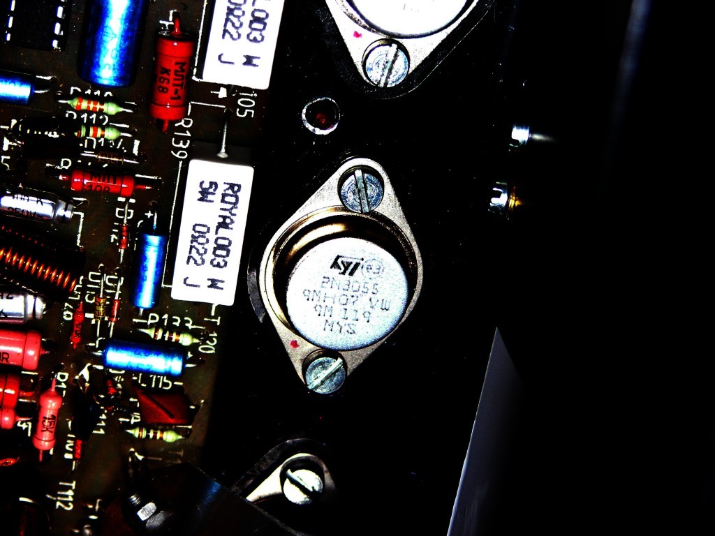

Az utóbb küldött képek alapján több problémát is látok: a végtranzisztorok mintha nem lennének pasztázva, és a lyukban megbújó, munkapont stabilizáló tranyó sincs pasztázva látszólag. Vagy van kenve, csak sima áttetsző szilikonzsírral? Legalább a végeknél érdemes lenne rendes fehér hővezető pasztát használni, és a lyukban ülő TO-92-est is érdemes alaposan pasztázni - meg a hővédelem termisztorát!
A te példányodban pl. R120-as pozícióban lévő, lengyel/orosz vagy nem tudom milyen színkódos ellenállásokat nagyon ajánlott kicserélni! Az értékbélyegzett Remix és orosz ellenállásokkal nincs baj, de azok az R120-féle színkódosak borzalmasak, nagyon durva driftelésre hajlamosak még állásukban is, és nagy a hőfokfüggésük. Többször futottam már bele olyanba, hogy vadi új állapotban 20-40%-kal eltért az értékük a névlegestől. Erre főleg a néhányszor tíz...100kOhm nagyságrendűek hajlamosak.

Igen köszönöm a tippet, megnézem ezeket az ellenállásokat ! Valóban átlátszó pasztába vannak, olyanba amit az újabb PC-khez használnak, ilyen volt anno a boltban azt mondták ez teljesen jó ide is. A végtranzisztorok alatt hagyományos fehér van csak le van törölve a felesleg. De újra kell majd pasztázni, nyilván már megkeményedtek...
„Valóban átlátszó pasztába vannak, olyanba amit az újabb PC-khez használnak”
Újabb PC-kben átlátszó paszta? Ez nekem új... Vagy a szokásos fehéret szoktam látni, vagy szürkét, vagy ezüst színűt. Az ezüst színű ide nem jó, mert ekkora feszültségen már vezet (a szürke nem tudom). De ami sima átlátszó, az valószínűleg egyszerű szilikonzsír. Jobb, mint a semmi, de nem sokkal. Ami fehér, az az alu-oxid portól fehér, az biztosítja a jó hővezetést.
Gyorsan ránézésre az eredeti Beag APT100 rajzhoz képest ami már módosítva van:
T114 és T115 a BC300 helyett BD441-es, a T106 és T108 BC303 helyett 2N2904-es, és a végfokozat pedig 2N3055-ös ST típusok. Ez a zárlat egy véletlen volt, aminek az esélye kb. 1 a millióhoz, bár ha Dumb és Dumber filmből nézzük az esélyeket, akkor ennek is van esélye..
És T105-öt, T110-et elvitte a cica?! A másodjára küldött képeiden láttam, hogy hiányzik, gondoltam, már kivetted valamiért, de most látom, hogy az első képeken is hiányoznak, amikor még egyben volt az erősítő.
Namost pont T110 a védelem az egyik oldalon, így ha az hiányzik, ne csodálkozz, ha elszállnak a végtranyók... T105-öt viszont nem értem, mert anélkül a differenciálerősítő, és így az egész végfok sem működhetne .

Darlingtont nem tennék bele, az szerintem gerjedékennyé tenné az egész végfokot.
Én inkább átépíteném, egy normális kapcsolásra, duplázva a tranzisztorokat és egy jó áramvédelemmel ellátva.
Még esetleg egy olvadóbiztosítót is be lehet tenni a hangszóró kimenettel sorba, bár ez inkább szükségmegoldás, végszükség esetére. Emellé mindenképpen kell egy áramkorlátozó védelem. Aztán, ha gebasz van hangszóró tájon, akkor először megszólal az áramkorlát, utána a lomhább olvadóbiztosító leoldja a terhelést a végfokról.
Ha csak nagyobb frekvencián nő meg irreálisan az áramfelvétel, akkor inkább a kimenő trafó lesz az oka. Ezek a vasak nem működnek nagyfrekvencián, amin mértél (40kHz). Ott már olyan, mintha vas sem lenne a tekercsben. Plusz még hozzá jön a tekercs kapacitása, az induktív és kapacitív terhelés okozta fázistolásos komplex terhelés...
Jól leterhelted a végfokodat méréskor, csoda hogy nem küldted el.
Mérd meg trafó nélkül, műterheléssel.
Ha kimenő trafó nélkül is produkálja a jelenséget, akkor már kezdődnek az érdekességek...
