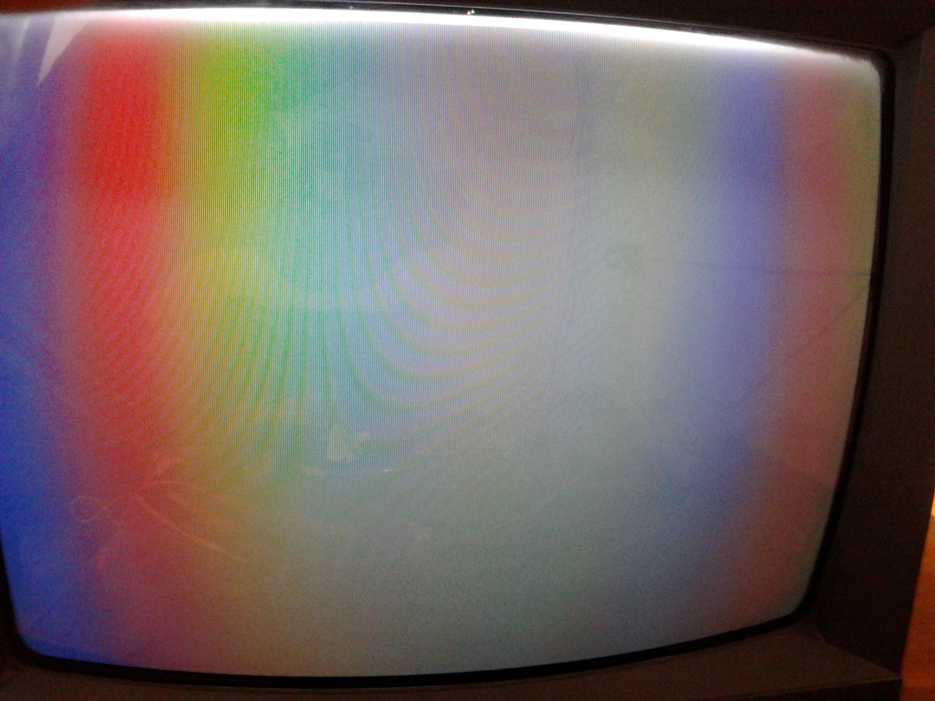

(#) bogumil13 válasza bogumil13 hozzászólására (») Feb 10, 2014 /
Kicseréltem az ellenállást mivel nem tom mekkora volt benne megmértem a körülötte lévöket igy egy 910K tettem be erre ilyen lett a kép ha sokadjára bekapcsol talán...
Mit kellene tennem?

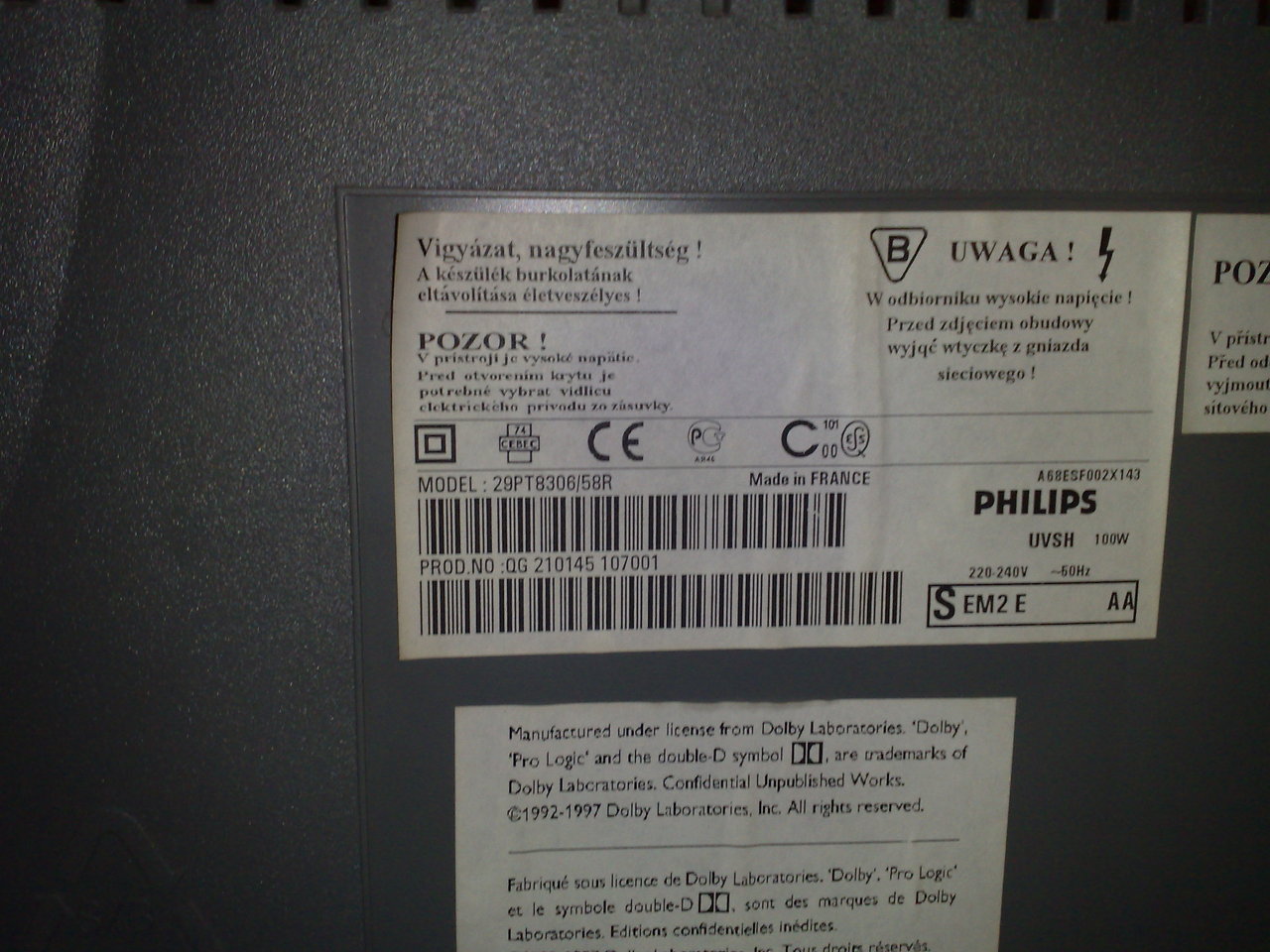

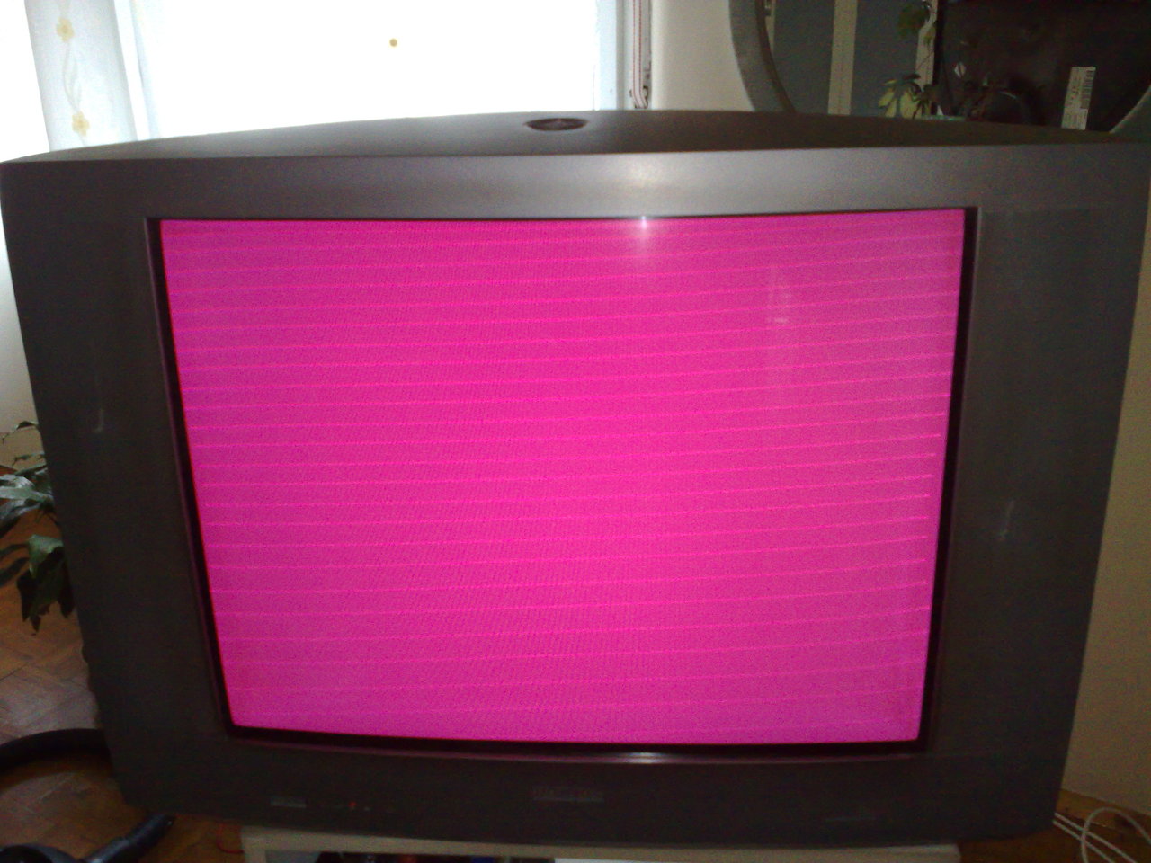

Üdv mindenkinek!
Segítséget szeretnék kéni, egy philips tv javításában, ami a képen látható hibát produkálja. A hang normális, tehát lehet hallani az épp aktuális csatornán közvetített műsor hangját. Hol lehet a probléma?

(#) roymen válasza amplifier hozzászólására (») Feb 11, 2014 /
Szia.Mérd meg a crt panelen a TDA6108 feszültségeit.6-os lábon kapja a 180v-ot. 1-es lábon piros szín be,9-en piros ki.Piros katódon is mérjél feszültséget.Volt már olyan is hogy a digiboxot kivettem visszatetten és jó lett.Nem hiszem hogy csöves lenne a tv pedig philips

(#) roymen válasza roymen hozzászólására (») Feb 11, 2014 /
Még annyi hogy mérd már meg a CRT panelen a 3343 és 3348 ellenállatok értékét,és a 6305 diódát nem drót-e?Amúgy milyen cső van benne?

(#) amplifier válasza roymen hozzászólására (») Feb 11, 2014 /
Ahogy méregettem a TDA6108 lábait, hirtelen megjavult. Valami érintkezési probléma volt IC környékén. Átforrasztottam a panelt, most úgy tűnik rendben van a gép.
Köszönöm a segítséget!
