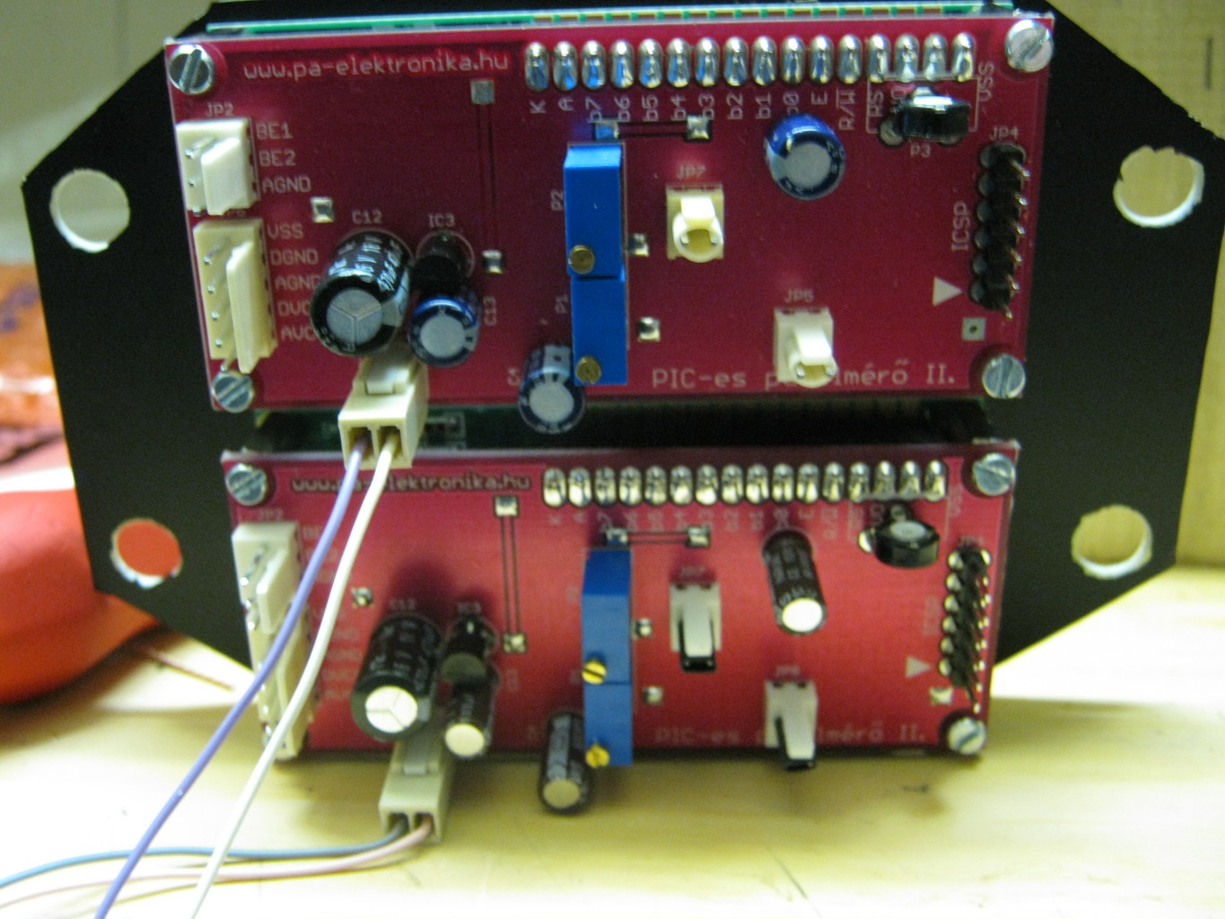

				Több megoldás is lehetséges ha ez a probléma forrása. Terhelhetőbb negatív feszt például talán úgy a legötletesebb előállítani hogyha a segédtáp szekundert lehúzzuk a labortápról és átdugjuk a panelmérőre, és a panelmérőn visszaforrasztjuk persze a stabkockákat. Így a panelmérő fogja előállítani a +-5V-ot amit megkap a labortáp is. Viszont mivel a negatív tápfesz előállításának módja a panelmérőnél 79L05-tel történik így az terhelhető. Ezzel a megoldással nem kell plusz egy szekunder-tekercs. De persze ezt ki kellene próbálni hogy ez nem-e jár esetleg más hibával! A másik megoldás pedig a panelmérő már említett külön szekunderről való táplálása. Már ha épp van még egy szekunder-tekercsünk a trafón. De mindkét megoldás a probléma megkerülése, a legelegánsabb megoldás az hogy megkeressük mi miatt terheli le a panelmérő a negatív segédtápot. Ugyanis nem lenne neki szabad! Az OP07 adatlapján nem találok olyan infót hogy mennyit szabad neki fogyasztania de az ő fogyasztásuk elenyésző az biztos. A negatív tápra viszont más nincs kötve, csak az R5-ös ellenálláson keresztül az invertáló mérőbemenetet söntölő fetek vezérlése. Próbaképp meg kellene próbálni hogy kiforrasztjuk az R5-öt! Persze így offsetet azon a bemenetén nem fog tudni mérni a PIC, de megnézhetjük hogy változik-e az SMPS II kimenő árama.
				Működhetne szimpla +5V-ról de ha az elmászást az offset-állító körök okozzák akkor a hiba ugyan úgy megmaradna. Plusz ez más hibalehetőséget is felvetne...
				Az a baj, hogy nekem kicsit magas az AC segédtáp feszültsége 15V, így az kis 7805 a panelmérőn eléggé melegedne és nem bíznám rá még az smps tápot is.  Annak is a 7805-ösét is hűtőbordára csavaroztam mert magába nagyon melegedett. Ezért lehet csinálok külön egy olyan tápot mint a panelmérőjé, két diódával, kondikkal meg 7805 és 7905 párossal, hűtőbordára rögzítve az smps-ből meg kiszedem a felesleges alkatrészeket és a megfelelől helyre ráforrasztom a +-5V-ot. De amúgy nem csak a panelmérő miatt kevés a -5V, az oké, hogy ha rá van dugva csökken picit az áram, de nem lesz dugdosva így végül is nem fog változni az smps kimenő árama, hanem maga az smps-is szépen csökkenti, mert mint írtam ha nincs beterhelve az smps kimenete akkor -4,5V körül van, ha már terhelem akkor meg csökken még 0,1V-ot. Ezért gondolom, hogy korábban ez szabott határt a beállítható max. áramnak nálam, amit végül ha jól emlékszem az R39 ellenállás csökkentésével oldottam meg. A hozzászólás módosítva: Jan 12, 2014
				Van még egy ötletem: Hogyha valóban az offset-állító körök negatívjának elmászása okozza a jelenséget, akkor az kiküszöbölhető kettő darab alkatrész segítségével. A nyákon szerencsére az R53 és az R60 úgy vannak huzalozva hogy van előttük egy VIA aminél ha megszakítjuk a -5V-os fóliát akkor azzal csak az említett két ellenállást választjuk le. Azaz, meg kellene próbálni hogy átfúrod (hogy a gyári panel furatgalvánja eltűnjön és ezzel leválasszuk a két ellenállást) ezt a VIA-t (mellékelt kép) és fogsz egy ellenállást meg egy zenert, sorba kötöd őket, az ellenállás vége megy a -5V-ra, zener vége az AGND-re, a közepük pedig a VIA-nak az R53-R60 felé eső oldalára. Az ellenállás legyen mondjuk kb 470 Ohm, a zener meg 3,3V-os. Az a baj viszont hogy ezzel az egész kör el fog mászni és lehet hogy a helitrimmerek átfogásába már nem fog beleférni a nulla ami az offset-beállításhoz kell. Akkor viszont csökkenteni kell az R52, R59 ellenállásokat. Illetve mindez persze csak akkor lehet megoldás hogyha megbizonyosodunk róla hogy a hibát tényleg az offset-állító osztók alsó felének elmászása okozza. Véleményem szerint egyébként erre jó esély van.
