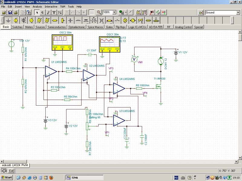

Sziasztok! Szeretnék PWM szabályzót készíteni LM 324,vagy LM 358-as IC-vel mivel ez van itthon. Tudnátok-e ehhez működőképes kapcsolást? Előre is köszönöm! Üdv!
Köszönöm a választ.Sikerült egyet szimulátorban elkészíteni. Működik is csak kis átalakítás nélkül nem tudom teljesen megszüntetni az impulzusokat,mondjuk amikor azt akarom hogy megálljon teljesen a motor. Később még próbálkozom vele. Üdv!
Ha azt akarod, hogy a motor meg is álljon, a motort híd kapcsolásban kell hajtanod. Nézz utána a motorvezérlés "H" híddal témában.
Hello! Hogy 0..100%-ig tudd a kitöltést változtatni, ahhoz az kell, hogy a poti tetején, és alján lévő feszültség, nagyobb illetve kisebb legyen, mint a háromszögjel felső és alsó csúcsértékei. Tehát van a poti feletti és alatti ellenállás értékét kel csökkenteni, vagy a háromszögjel komparátorának visszacsatoló ellenállásának értékét csökkenteni. üdv!
Szia! B.ú.é.k.! Igen ,igazad van,és be is állítottam körülbelül jó lesz így. Nem a poti végállásában áll meg a motor. Tettem fel rajzot,és azt szeretném kérdezni,hogy az U3-at nem lehetne ki iktatni,és a potit rákötni az U3 helyett mindjárt az U4-re?Arra szeretnék magyarázatot,hogy mi a szerepe az U3-nak? ÜDV!
A hozzászólás módosítva: Jan 1, 2014
Hello! Neked is minden jót! Amúgy kb. semmi szerepe U3-nak. Mert követő módban van beiktatva, csak feleslegesen, mert az U4 bemenete ugyan olyan magas impedanciás, mit U3-é. Lehet hogy csak "elhasználták" a kapcsolásban, hogy ne lazsáljon. üdv!
Erre gondoltam én is,csak akartam hallani egy ilyen nagy Szakértő véleményét is! Különben követő módban mikor alkalmazzák a műveleti erősítőt? Van különösebb szerepe?
Nyilván impedancia illesztés. Vagy is amikor pld. a feszültségforrás amit követ, nem terhelhető, pedig szükség lenne rá. üdv!

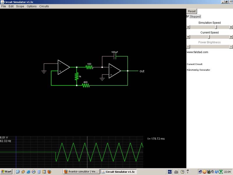

Keresgéltem neten,és egy ilyen szimulátorban találtam egy ilyen háromszögjelet előállító kapcsolást műveleti erősítővel. Itt működik is,de a Tina-ban nem. Szerintem sem működőképes,de itt hogyan működik? Véleményedet kérném!Előre is köszönöm!
Hello! Attól függ, hogy mit értesz a "megy" alatt. Van kapcsolás, amiben nincs visszacsatolás, de azt nullkomparátornak mondjuk. De szerintem Te fogalomzavarban vagy a műveleti erősítőkkel kapcsolatban, mint ahogy a visszacsatolásokkal is. Nézz utána.. üdv!
Ott a kép, amit betettél, ebbe a hozzászólásodban, működik nem? De ha neked nem megy, és ez csak egy kép volt, akkor nem ismered a szimulátort kellőképpen. De az egy, másik probléma. üdv!

Szia Prolli007! A feltett felső képemen működik a Tina szimulátorban. Az később feltett képen látható áramkör azért nem működött nálam a Tina-ban,mert tévedésből csak pozitív tápot és földet adtam a műveleti erősítőnek.Nem volt a negatív tápja is. Kijavítottam a hibám és működik! Köszönöm a segítséged!
