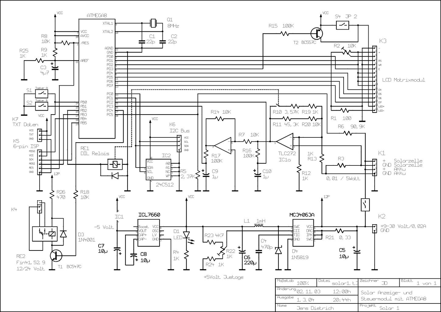

Egy napelemes rendszerben mérném a töltést és fogyasztást de ez az árammérő nem működik megfelelően . Eddig 1.5 amperig volt tesztüzemben,(laptop akku töltés kisütés)jól mér és mutatja a betöltött vagy fogyasztott áramot pl: 2.315 Ah de nagyobb áramnál a negatív tápot (- 0.3 v )túllépő akár -2 v is megjelenne az 1 kimeneten de miből? . A felhasználáskor töltés 15-20 A fogyasztás max 30 A lesz.

A Shunt értéke szoftveresen is állítható meg fizikailag is (pl: 30 A/75-150 mV méretezve) és az 1-2 láb között az erősítés is .
Mint előbb írtam épp az a baj hogy a -5 volt helyett - 0.3 voltra állítottam a negatív feszt és csak így működik helyesen a töltés és fogyasztás de nagyobb áramnál már nem fog .

Bővebben: LinkAz alap ötlet innen ered .
Multiméter 0-30 V 0-99 A
Ezt akarom módosítani a rajzról nézett ötlettel.

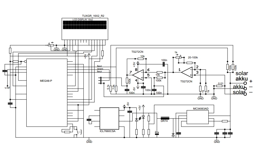

(#) proli007 válasza zamatőr hozzászólására (») Dec 10, 2013 /
Hello! Nem értem mit miért teszel. Miért kellene -0,3V-ot állítani a tápnak.
- A Shunt ellenálláson a töltés vagy kisütéstől függően változik a feszültség polaritása.
- Az első fokozat, egy neminvertáló erősítő. Vagy is ha a Shunt ellenálláson pozitív feszültség van a GND-hez képest, ekkor az első fokozat kimenti feszültsége pozitív. Vagy is ezt lehet mérni.
- A második fokozat meg egyszerű invertáló erősítő. Ha bemenetén -1V van, a komenetén +1V, ha a bemenetén +1V-van, a kimenetén -1V. Vagy is mikor a Shunt feszültsége negatív lesz, akkor az első fokozat kimenetei feszültsége is negatív. Viszont a második fokozat ezt invertálja, vagy is most a második fokozat kimeneti feszültsége lesz pozitív. Ekkor ennek kimenetét kell az AVR-el mérni. Lévén hogy az csak a GND-hez képest pozitív feszültséget tud feldolgozni.
- Hogy a két kimenet csak pozitív feszültséget adjon az AVR-re, ahhoz a kimenet és a GND közé egy diódát kellene tenni. De igazából ez sem kell, mert egy CMOS bemenetnek vannak védődiódái, így a 100kohm-on keresztül ellenkező irányú feszültséget azok levezetik, károsodás nélkül.
- De a kapcsolás, csak akkor működik helyesen, ha +-5V-ot kap a két IC tápnak. Ha nemez áll fenn, akkor nem tud helyesen működni, hiszen ahhoz, hogy a második fokozat kimenő jele meglegyen, az elsőnek negatívba kell menni. Ha -0,3V-ot adsz neki tápnak, akkor az első fokozat kimenete csak kb. 0V-ra tud lemenni, és a második kimeneti feszültsége is ennyi lesz..

(#) zamatőr válasza proli007 hozzászólására (») Dec 10, 2013 /
Köszönöm, hogy foglalkozol a problémámmal.
Nem működött helyesen és azt tapasztaltam ha kisebb a negatív táp akkor javul a "pontosság".

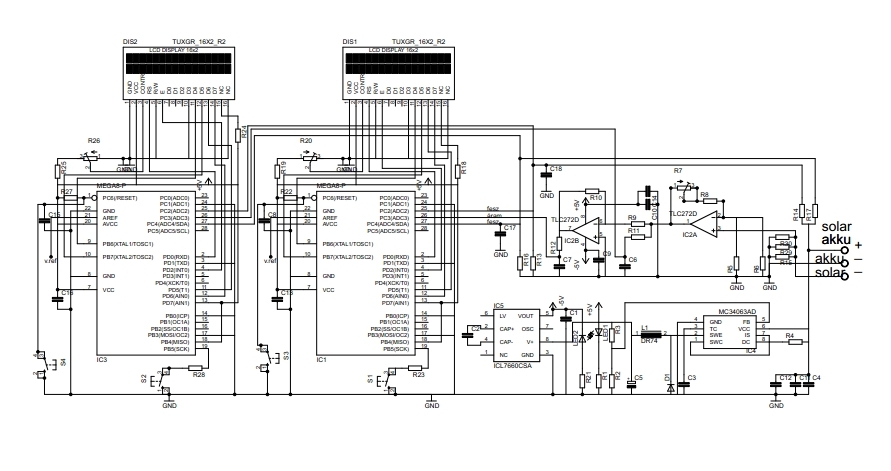

Ezért állítottam a - tápot és így jól működik de tudom ez nem "normális"és ez a problémám. Az invertálást értem és azért van 2 atmega8 és kijelző, hogy ne kelljen átkapcsolni.
Lehet IC hiba?

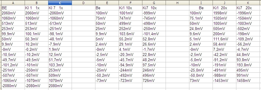

Itt a mérési eredmény. Maxwell MX-25 306 műszerrel mértem stabilan állt a kijelző.Sajnos alacsony bemenő jelnél is de negatív bemenőnél még inkább pontatlan szerintem.
(#) proli007 válasza zamatőr hozzászólására (») Dec 11, 2013 /
Hello! Ez egyáltalán nem meglepő. Ez egy olcsó IC, aminek 2..5mV offset feszültsége van. Ha a jelet 20-szorosra erősíted, a bementi offset hiba is 20-szorosára nő.
- Ha pontosabbat szeretnél, akkor egy precíziós műveleti erősítő kell bele. Offset kiegyenlítés, bementi áramok kiegyenlítése, és a bementi ellenállásokat is ki kell egyenlíteni. (Ha az IC invertáló és neminvertáló lábán "kinéznél", akkor azonos impedanciákat kellene hogy láss. Valamint én csak invertáló erősítőt használnák az első fokozatban is. Mert akkor kisebb a CMRR hiba lehetősége is.

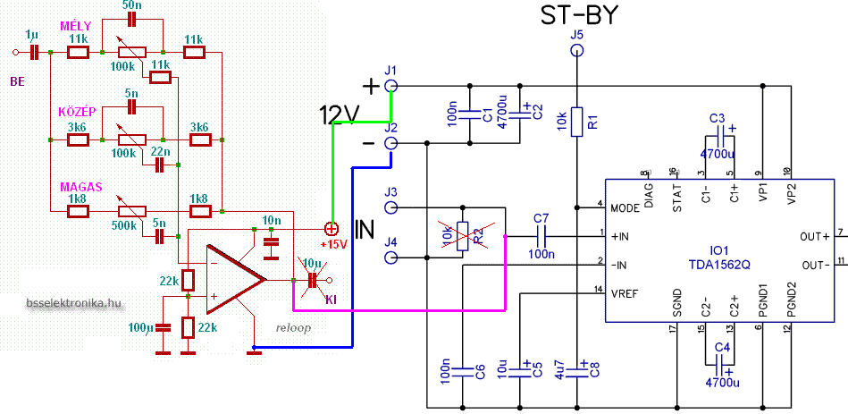

Megcsináltam a NYÁK-ot ebben a formában. Két külön táppal tökéletesen megy a hangszínszabályozó és az erősítő. Ám ha az erősítő tápjára kötöm a hangszínszabályozót is, akkor nagyjából olyan, mint amikor nem tettem a kimenetére a kondit, tehát hallható hang van és működik a szabályozás, csak éppen mintha egy fülest hallgatnék az asztalra letéve, olyan élettelen a hangja. Kipróbáltam az erősítő tápjával a dolgot, a kimenetre egy fülest tettem és tökéletesen megy a dolog, tehát az erősítő kapcsolása kavar be. Mellékelem az erősítőm kapcsolási rajzát is. J1-J2-re csatlakozom a h.szabályozóval. Szerintem az a gond ezzel a közös tápos dologgal, hogy a - tápfesz C8 és R1 tagokon keresztül záródik a + tápfeszre, mert a StandBy-t + tápfeszre kell kötni, ellenben nem erősít az erősítő.
Mi lehet a gond? Kellene egy leválasztás?

"Két külön táppal tökéletesen megy a hangszínszabályozó és az erősítő."
Ez most azt jelenti, hogy külön-külön kapnak +12V-ot, vagy ha az előerősítő +-12V ról működik? Mert első esetben, lehet a tápot rángatja a végfok, és az visszahat a hangszínszabályzóra. Mert ha ez a helyzet, a beépített két 22kohm helyett felülre egy 1kohm-ot téve, alulra meg egy 6,2V-os zénert, lehet orvosolható a dolog. üdv!
(#) BBoyBen válasza proli007 hozzászólására (») Dec 21, 2013 /
Első esetben két külön-külön táppal hajtottam az áramköröket teszt jelleggel, aztán egy táppal tápláltam a két áramkört. Nem kellett végülis szimmetrikus tápot csinálnom, mert a fenti módszerrel megoldhatóvá vált az egytelepes táplálás virtuális GND ponttal a műveleti erősítős részben.
(#) reloop válasza BBoyBen hozzászólására (») Dec 21, 2013 / 1
Szia! Lerajzoltam. Tényleg elhagyható a 10uF, de akkor R2-t vedd ki!
