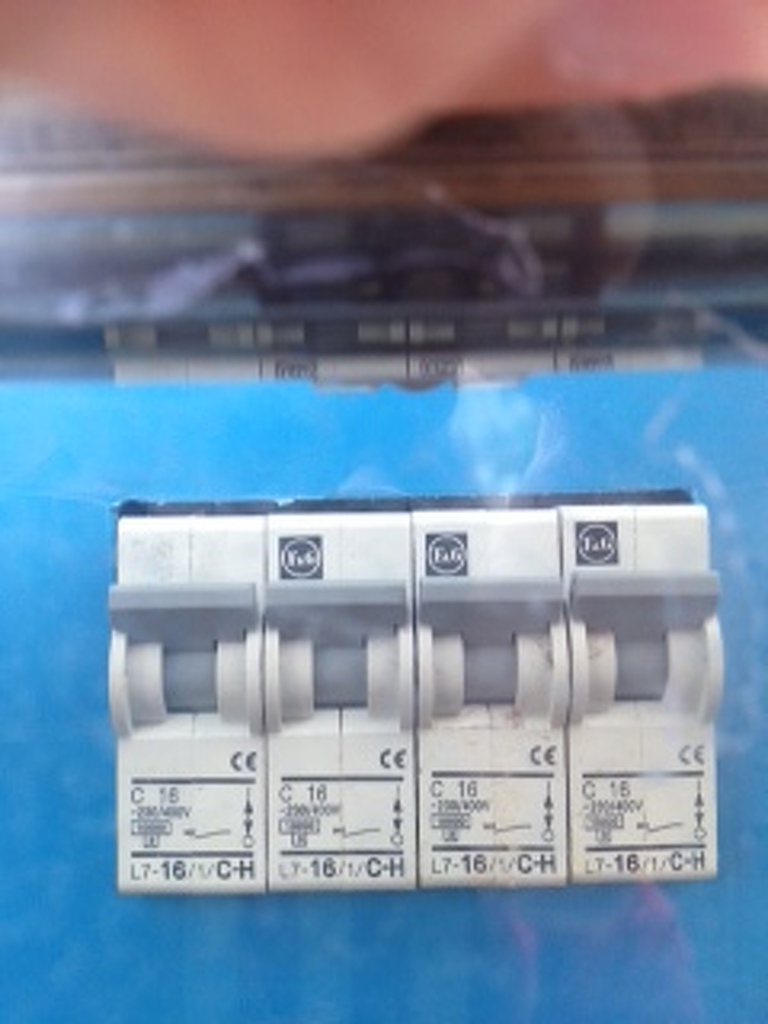

Lehet hogy bennem van a hiba de nem értem a dolgot. Adott a villanyóra (3fázis) alatta van balról nézve 3X16A és az éjszakai 16A kismegszakító (fotó3) .

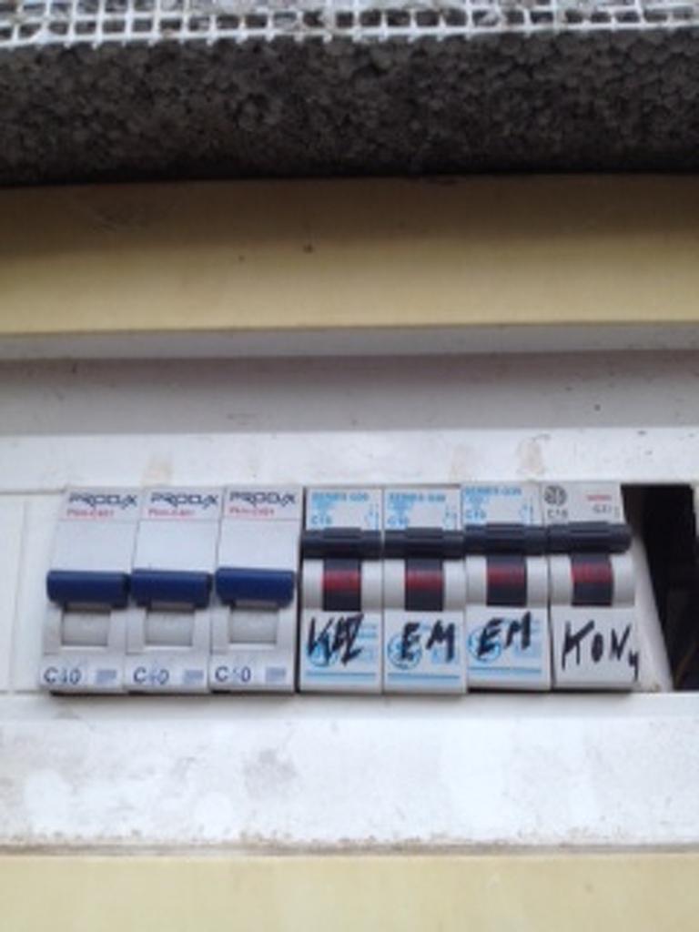

Felül van balról nézve 3x40A, 2x16A, 2x10A és külön dobozban a bojlernek 25A kismegszakító. (fotó2).
Nem értem miért tettek nagyobb kismegszakítót az óra után mint elé. Vagy ez így normális 3 fázisnál?
(#) erbe válasza robis01 hozzászólására (») Máj 9, 2014 /
„Nooormális?”
Mármint a villanyszerelőd?
Szerintem nem.
(#) robis01 válasza erbe hozzászólására (») Máj 9, 2014 /
Sajnos így vettem a házat. De ezt eddig nem néztem. A volt tulaj elmondása szerint 2008-ban cserélték a teljes hálózatot. A kérdésem az hogy maradhat ez így?
(#) zolika60 válasza robis01 hozzászólására (») Máj 9, 2014 /
Maradhat, csak az óra utáni kismegszakítóknak semmi értelme.

Nem feltétlenül rossz ez így. Ha a lakáselosztó utáni vezetékek ezeket az amperokat bírják akkor így kell biztosítani, mert jön egy másik lakó akinek arra van szüksége és kifizet plusz 3X40A-t a szolgáltatónak, akkor a többi részt nem kell bántani majd. De a lényeg, hogy a vezetékszakasz bírja az előtte lévő megszakító áramát.
(#) proba válasza pont hozzászólására (») Máj 9, 2014 /
Inkább csak lehet így biztosítani. Azért kicserélném kisebbre. Lehet azért rakott be 40A biztosítékot mert a régi tulaj azt mondta , megy az áramszolgáltatóhoz, mert egy nagyobb gépet akar beüzemelni.A szerelő erre felkészült, csak épp a következő lépés (a hálózatbővítés) elmaradt, helyette a lakástól is megszabadult.( így nem biztos hogy a szidása jogos).Én is tettem már fel konnektort, azután hogy hogynem alá tettek egy mosdókagylót...mit lehet tenni, visszamész elbontod, csempét pótolod...?

(#) ötfelezős válasza robis01 hozzászólására (») Máj 10, 2014 /
Az a baj,. hogy ugyanazzal a szemmel nézted.
A mérő alatti az egy jogi fogalom megtestesülése, a tlejesítmény korlátozására szolgál, na meg leválasztásra, stb.
Az elosztótáblai meg, mint az elektromosság veszélyforrásai elleni védekezés eszköze, túláramvédelemre, zárlatvédelemre, érintésvédelemre (ezekre persze csak akkor, ha jól van méretezve, nem akkor, ha pont ilyen volt otthon a szerelőnek), és a satöbbire.
A kettő soha nem helyettesítheti egymást.
Hogy a mérő alatti kisebb, és az is működni fog, sőt, pláne működni fog, az a fenti elveket nem zavarja.

És ha az a 16os nem is 16os? Csak a felirat? Láttam már 16os km-et, ami 100Are se oldott le..
