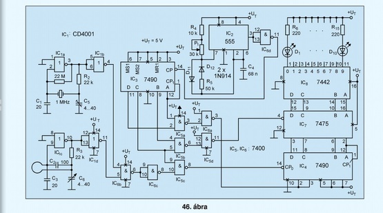

Szeretnék készíteni egy teljesen hobbi célra söröskupak, szög, stb. keresésére készített fémkeresőt.
Találtam egy számomra szimpatikus kapcsolást Nagymáté Csaba, Chrenkó Ferenc: Fémkeresők (Elektronika Füzetek sorozat, 2005.) című kiadványban. Az általam kiválasztott kapcsolás a csatolt képen látható, ami egy BFO alapelvű fémkereső.
Kettő kérdésem lenne.
1. Mi gondoltok megfelel-e a kapcsolás első megépített fémkeresőnek?
2. A keresőtekercset lehet-e árnyékolt kábellel kivezetni maximum 1m-re az oszcillátortól?

(#) Ge Lee válasza sany hozzászólására (») Jan 11, 2014 /
Szerintem ez legelsőnek is gyenge. Ha BFO-ban gondolkodsz akkor építs egy DX1000-t, az ettől érzékenyebb és még egyszerűbb is. Teljes építési leírást találsz róla a neten, de lehet hogy valahol a fiók mélyén van hozzá egy félkész nyákom is.
(#) sany válasza Ge Lee hozzászólására (») Jan 11, 2014 /
Csak azért gondoltam elsőnek, mert csak egy tekercset tartalmaz és nem kell hozzá Faraday árnyékolás , mint a legtöbb BFO-nál. A tekercs adatainak a következőt írja:
tekercsátmérő: 20 cm
menetszám: 80
huzala: 0,45 mm CuZ
