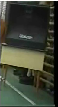

(#) BiG_Lui-Gee hozzászólása Feb 27, 2013 /
Elnézést, hogy ide böfögök csak úgy és lehet nem is jó helyre, de talán mégis
Erről a hangfalról szeretnék infókat megtudni. Neten semmit nem találtam róla.
Univox HOX 17
Sajnos jobb képet nem tudok mellékelni. A láda valami tölcséres vagy bandpass (nem ismerem a típusokat) rendszerű, a hangszórót nem lehet látni és benyúlva sem lehet érezni. |^ Ilyesmi alakú az eleje de nem középen fut, mint amit találtam tölcséres ládaterveket, hanem lent van. Bocsánat ha érthetetlen vagyok. 2db BEAG Ht101 kinézetű Alu magas van fent középen egymás alatt.
Hangzása elég érdekes de valószínű már nem az eredeti hangszórók vannak benne. Inkább közép hangokat tudja jól, de az a kevés mély hang ami kijön belőle az dinamikus mellet veregetős.
köszönöm ha valaki tud infóval szolgálni

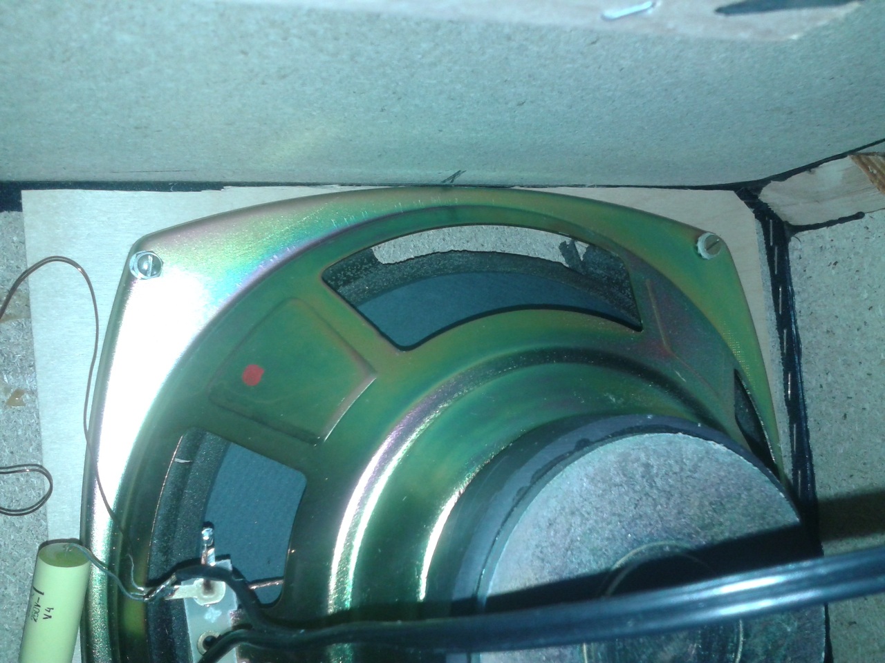

(#) lacek29 hozzászólása Jún 5, 2013 /
Sziasztok._Videoton Sonus C101 hang(fal)sugárzóban a 2db mélynyomó sorosan,_vagy párhuzamosan van kötve?_Egyáltalán gyárilag 8,_vagy 4 ohm-osak a mélynyomók?

(#) fordkapcs válasza lacek29 hozzászólására (») Jún 18, 2013 /
A 8ohmos verzióban két 4ohmos van sorbakötve, a 4ohmos verzióban két 8ohmos van párhuzamosan.
