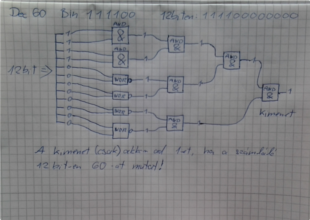

(#) Peet19 hozzászólása Aug 26, 2014 /
Egy 12bites bináris számláló esetén azt szeretném megcsinálni logikai kapukkal, hogy amikor 60-at mutat, akkor előállítsak egy "H" szintet. A lényeg hogy csak akkor legyen "1" amikor a számláló elérte a 60 -at. Minden más esetben a kimenetnek 0 -nak kell lennie.
Nagyjából lerajzoltam az elképzelésemet, remélem jól látszik.
Szerintetek ez így megoldható?
(#) proli007 válasza Peet19 hozzászólására (») Aug 26, 2014 /
Hello! A kapuzás jó lenne, a bináris jó, de hogy ebből hogyan jött ki a 12 bitesnél a 60, az rejtély.
(#) Peet19 válasza proli007 hozzászólására (») Aug 26, 2014 /
Helló!
Köszi. A 60 binárisa 111100. Ez csak 6 biten jelenik meg, de több bites rendszereknél a többi bit értéke 0. Én legalábbis így tudom hogy a többi bitet 0 -val kell feltölteni. De lehet nem jól tudom.
Persze csak épp nem "alatta", hanem "felette". Vagy is nem jobbra, hanem balra. Ott viszont lehet a végtelenségig..
Ja, értem már. Mindig tanulok valamit, köszönöm.

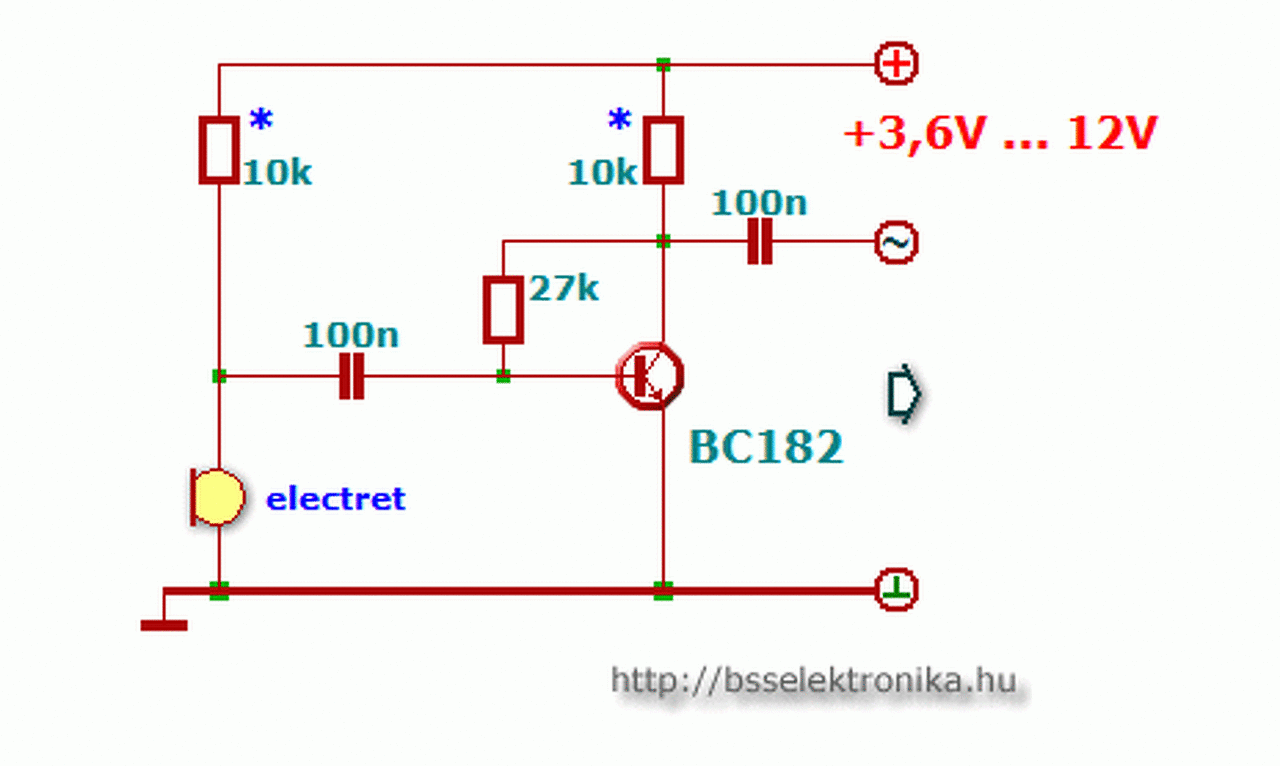

(#) valaki2233 hozzászólása Aug 27, 2014 /
Vagy a kapcsolást hogy lehetne utánépíteni ilyen célra?
Valaki linkelne olyan kapcsolást amivel el tudom azt érni hogy az alábbi előerősítőre egy másikat kötök ami nem olyan bonyolult és annyira felerősítem a mikrofon jelét hogy attól 1 méterre még a suttogásom is halljam? Erre még egy erősítőt szeretnék kapcsolni ami sokat erősít.
