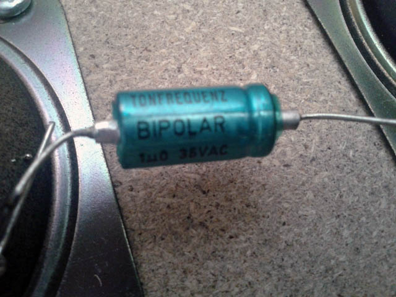

Ki szeretném cserélni a régi Fisher hangdobozom kondijait, de segítséget szeretnék kérni ebben. A mellékelt képeken látszik, hogy milyenek vannak bennük ( 3,3µF/35VAC és 1µF/35VAC). Tudnátok ajánlani a HEStoreból vagy a HQ Elktronikától? Az általános elco megfelel ilyen célra?
Előre köszönöm a segítséget!

Szia! A sima elkó nem jó. Ezek közül válogass .
