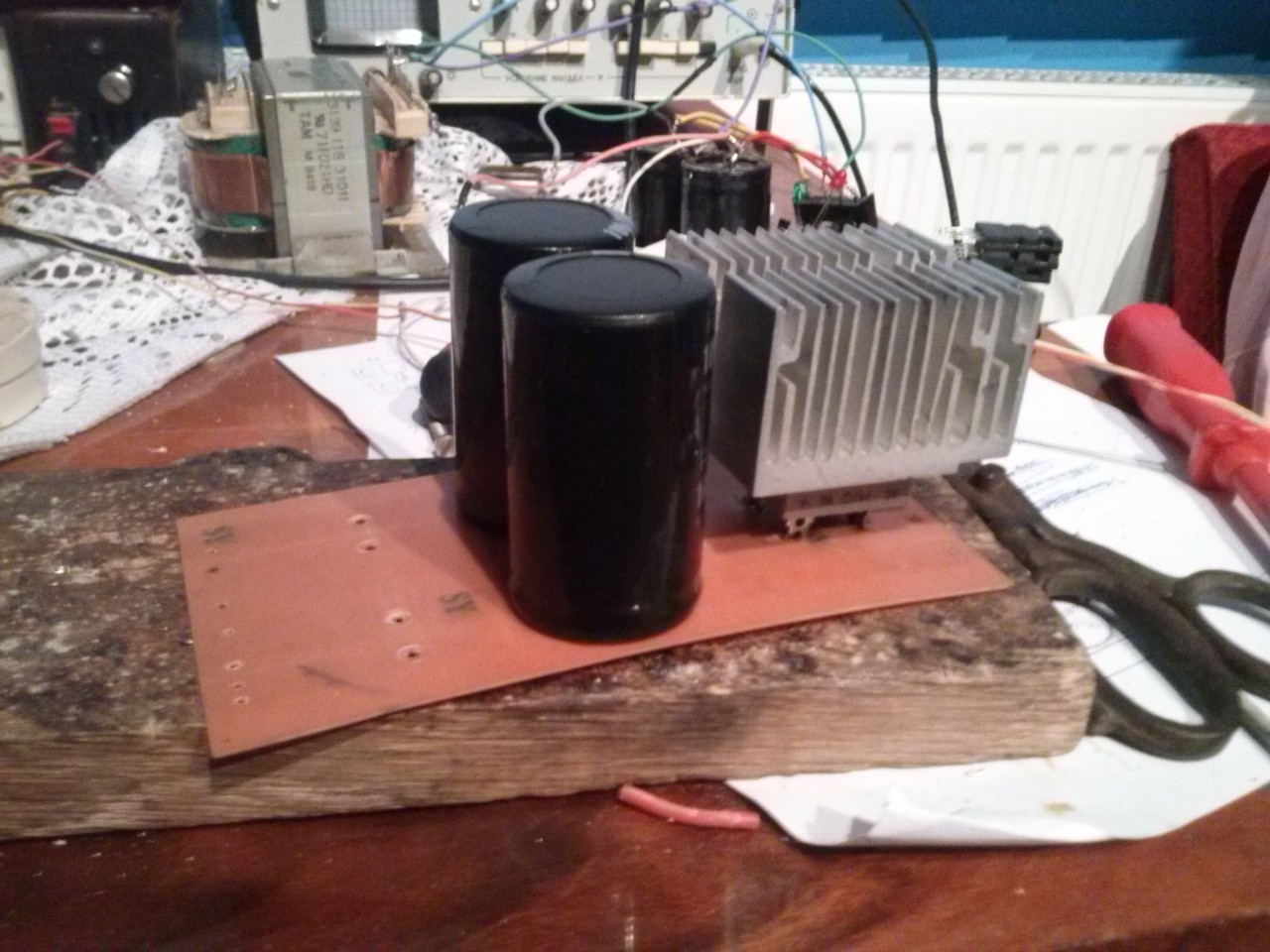

(#) Davidd hozzászólása Jan 11, 2014 /
Sziasztok! Igaz nem nagy valami remekmű amit összehoztam, de gondoltam megosztom ezt a keveset is. Az st151-eknek lesz a táppanelje. Igaz még hiányzik róla 2x1000uf/100V. Mivel a panel eleg vékonyka, saját súlya alatt kicsit meghajlott(így is mikor meg 2 kondi hiányzik róla) Emiatt végigcíneztem a vezetősávokat, így merevebb. Igaz másik irányban meghuzta egy kicsit. 35A-1000V a diódahíd. Azt ajánlották hogy 50A tegyek, ez van inkább tettem rá jobb hűtést. Beszéljenek a képek.

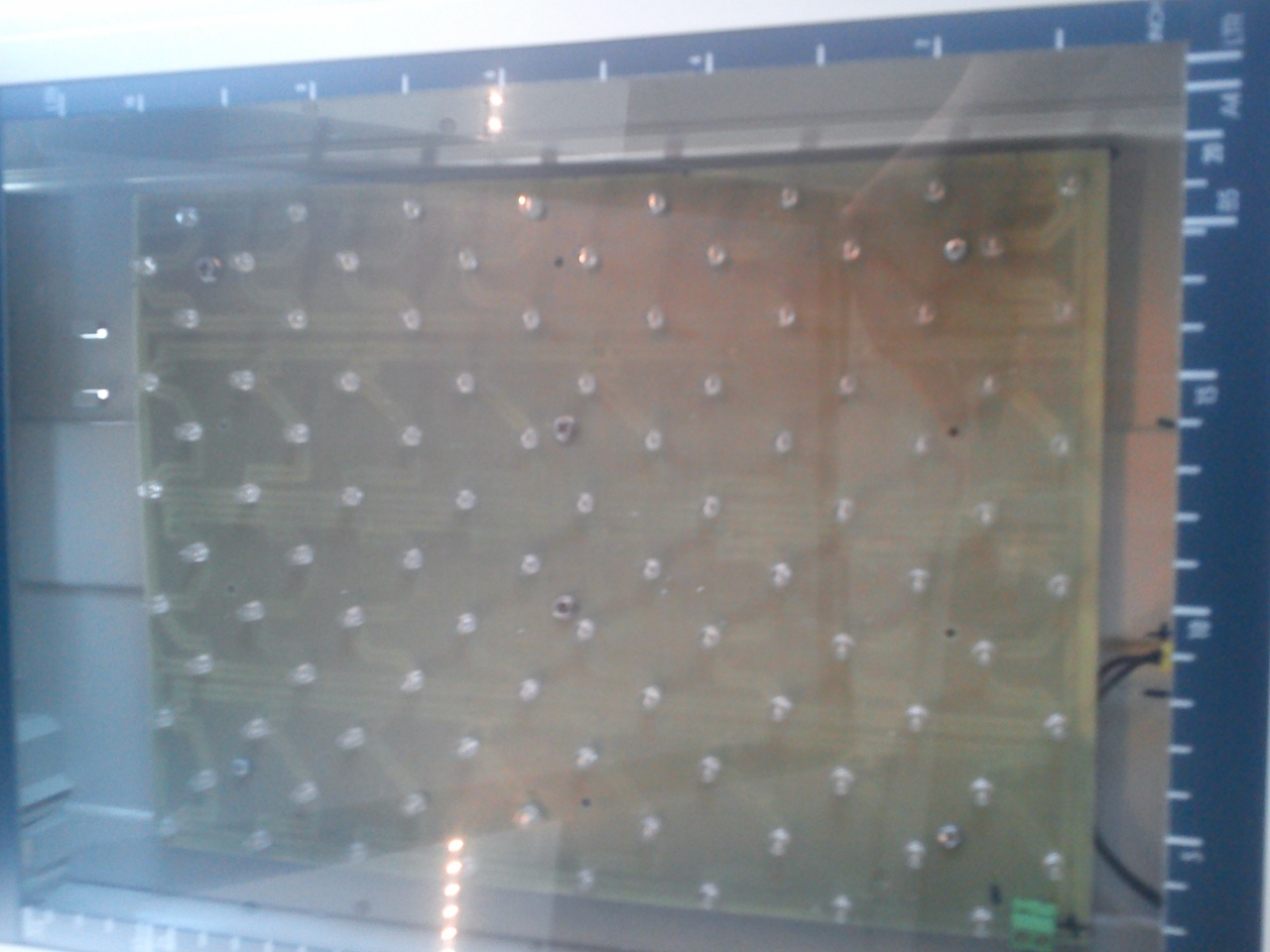

(#) Zoli1974 válasza Zoli1974 hozzászólására (») Jan 12, 2014 1 / 1
Beépítettem a szkennerházba. Gyakorlatilag US letter azazhogy a teljes ablakot megvilágítja, a levilágítási időt most tesztelem.
A hozzászólás módosítva: Jan 12, 2014
(#) kaqkk válasza Zoli1974 hozzászólására (») Jan 12, 2014 /
Hány db led került bele?
