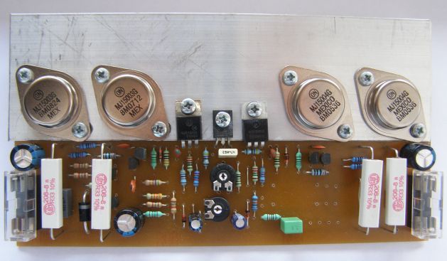

Haladtam a szubcső projektek.
A régi segéd panelt leválasztottam, kiszedtem belőle a táp rész. Az már nem okoz problémát.
Összekötöm és még mindig lengeti a membránt 0 bemenetnél is.
Senkinek nincsen ötlete? Hogyan tudnám megoldani a problémát?

Ez egy lengyel erősítő? Mert akkor a végfok hidegítő meg csatoló elkóit szórd ki!

Nyílván nem működik megfelelően a filter és oszcillál. Gondolom ezért is döglött meg az aktív erősítője, mert csak a hangszórót rángatta. Cseréld ki rajta a kondenzátorokat esetleg egy ppicit más értékűre, hátha abbahagyja.

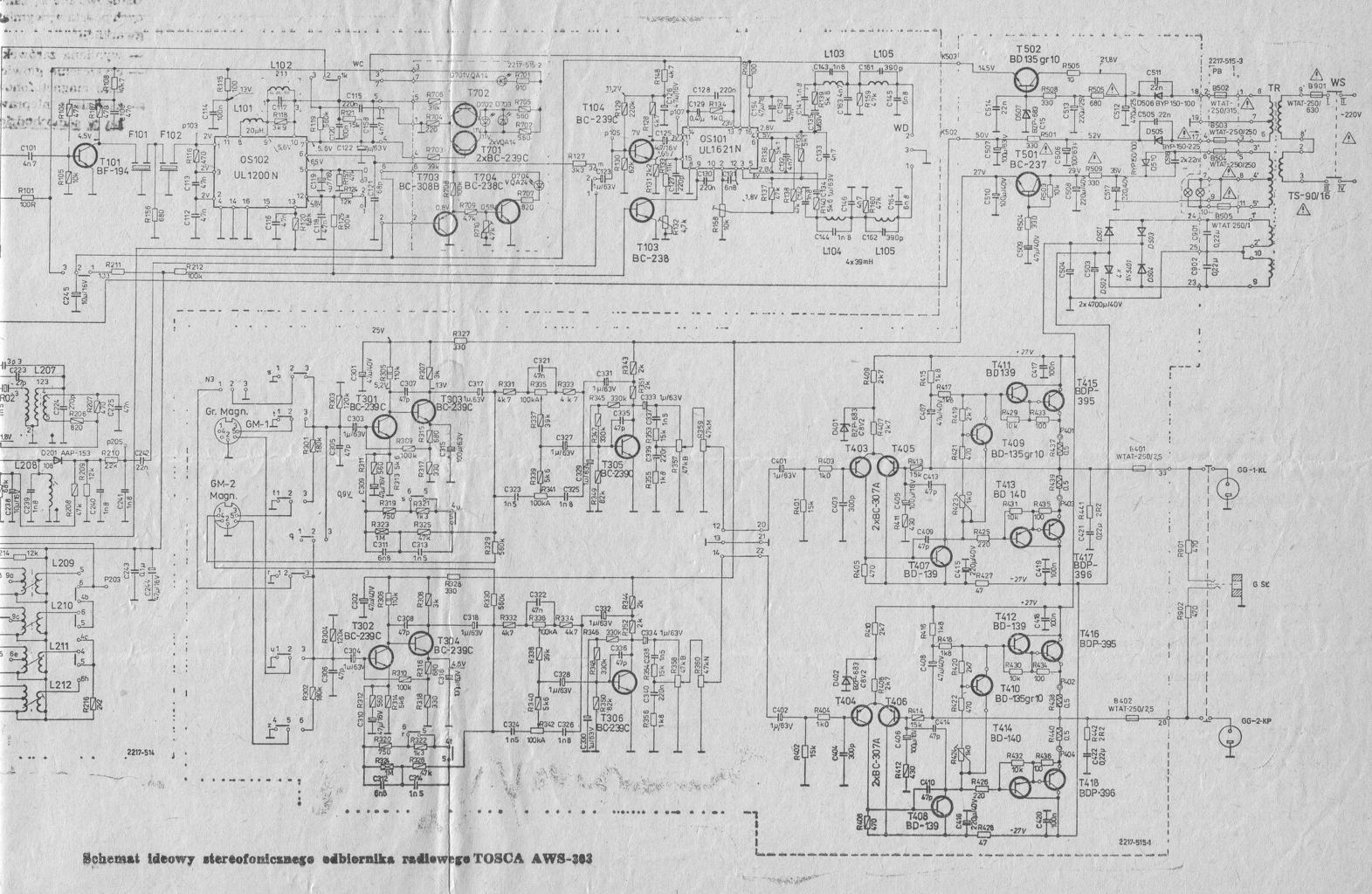

(#) soos csaba válasza Csongi_ hozzászólására (») Jan 12, 2014 /
Szia! Én helyedben azzal kezdeném hogy a vég tranzisztorokat ki mérném hogy jó e vagy sem, a meghajtó tranzisztorokkal együtt!. Akkor a vég tranzisztoraid nem megfelelő típusúak, oda nem BD 441-442 tranzisztorok kellenek hanem BD911, és BD 912-es!. Valamint le mérném az összes ellenállást is ami a végfok környéken van, az az ellenállás nem hiába ment tönkre annak oka volt, tehát ott valamelyik tranzisztorod zárlatos lehet!. Fel teszem a rajzát is, nekem nem egy ilyen erősítőm volt, ezek nagyon szépen tudnak szólni ha megfelelő alkatrészek vannak benne, mondjuk én a helyedben az elektrolit kondenzátorokat is le cserélném, a végfokban és az előerősítő részben is!, elég öreg ez az erősítő már, és biztos hogy van benne egy két kiszáradt kapacitást vesztet kondenzátor!.

(#) Csongi_ válasza kadarist hozzászólására (») Jan 12, 2014 /
Nem lengyel, hanem roman gyartnamy. Az elozo hozzaszolasom itt van.
Nem számít a rajz egyezik a kapcsolással!.
(#) Csongi_ válasza soos csaba hozzászólására (») Jan 12, 2014 /
Tudom, hogy nagyon jo hangja van, egy ismerosunknek is van ilyen, es azert vettem es azert vettem meg. Ha multimeterrel merem az ugy jo lesz? Sajnos a betameterem meg nincs kesz.

Szia! Itt a végfok. A szűrő tervét mellékelem. Lepróbált megbízható darabok
(#) kadarist válasza Csongi_ hozzászólására (») Jan 12, 2014 /
Pedig ez egy az egyben lengyel. Nézd meg az alkatrészek meg a panelek feliratait. A KGST-ben előfordultak ilyen internacionalista együttműködések.
Ezeket az erositoket (es sok mast is) jopar evvel a itt Marosvasathelyen az Elekrtomaros gyarban keszitettek. Most nem tudom mit gyartanak, de a regi gyar epulete meg ma is megvan. Az erosito romanul van feliratozva.
(#) reloop válasza Csongi_ hozzászólására (») Jan 12, 2014 /
Szia! A BD139 azért melegszik, mert kénytelen átvenni az elpusztult végtranzisztor áramát. A 100 ohm is pont ezért füstölt el.
Nem baj, de ezek Unitra panelek a nagyon rossz minőségű zöld elkókkal.
