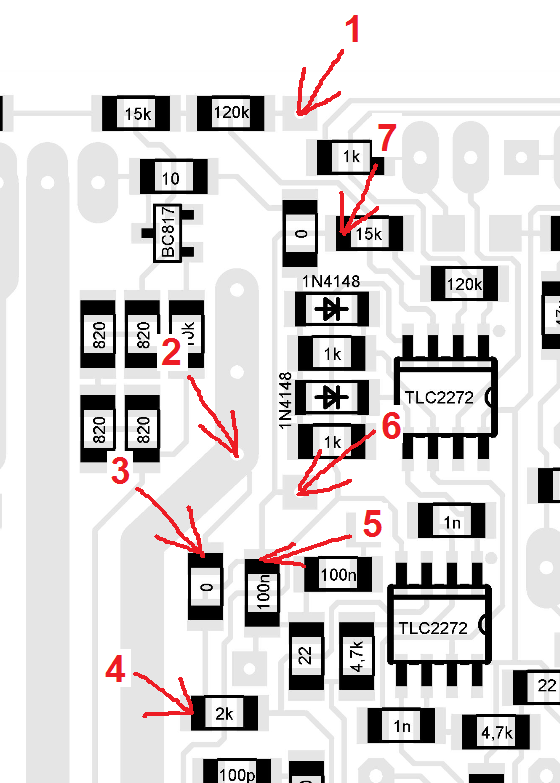

Most kb ugyan azt kellene megmérned mint Ktamas66, azaz visszaforrasztod a trimmert, összedugod a panelmérőt és a labortápot úgy hogy a labortáp ne legyen terhelve semmivel. Utána a digimulti negatívját rábököd az alábbi rajzomon 1-essel jelölt pontra, a piros vezetékét pedig a 2-es pontra. Megméred mekkora itt a feszültség majd a piros mérőzsinórt átrakosgatod a többi pontokra, közben a fekete zsinór marad az 1-es ponton. A hozzászólás módosítva: Jan 13, 2014

Én végigmértem:
2: 0,313mV 3: 0,395 4: 0,439 5: 0,496 6: 0,560 7: 0,549 Határozottan függ az áram- és feszültségbeállító potik állásától. Szerintem az 1-6 pontokat kellene rövidre zárni a 0Ohm helyett.
Hát igen, ebből tisztán látszik hogy áram folyik az SGND vezetéken és sajnos ez ejti a feszültséget. Erre egyenlőre nem tudok megoldást. Lehetne mondjuk megnövelni az összes SGND-re kötött impedancia értékét, azaz: R39, P2, R40, áram állító potméterek, R54, R55, R76, R77, R78 és R79. Ez azonban elég kompex változtatás, át kell gondolnom hogy ez milyen hatással lehet az áramkör egyéb működésére. De egyenlőre inkább nem mondok semmit, majd rámérek a saját példányomra mert az gyönyörűen 0,000A-t mutat ha nincs terhelés a labortáp kimenetén. Ha kiveszek belőle 1mA-t akkor 0,001A-t mutat szóval nálam nagyon frankó a dolog... Nem értem nálatok miért nem. Na de majd mondom, ránézek a héten.
Az 1-es és a 6-os pontok rövidre zárása nem jó mert akkor az áram-mérésbe beleszámítja pozitív kimeneti ág vezetékét is, az IC6A pedig pont hogy ennek a kiejtése céljából van az áramkörben. A hozzászólás módosítva: Jan 13, 2014
Az adatok.
2:0,0mV 3:0,0mV 4:0,1mV 5:0,2mV 6:0,3mV 7:0,3mV
Csináltam még egy mérést, itt az SMPS2nek a PM2 adja a segédtápot:
2:0,0-0,1mV közt ugrál 3:0,1mV 4:0,2mV 5:0,3mV 6:0,3mV 7:0,3mV

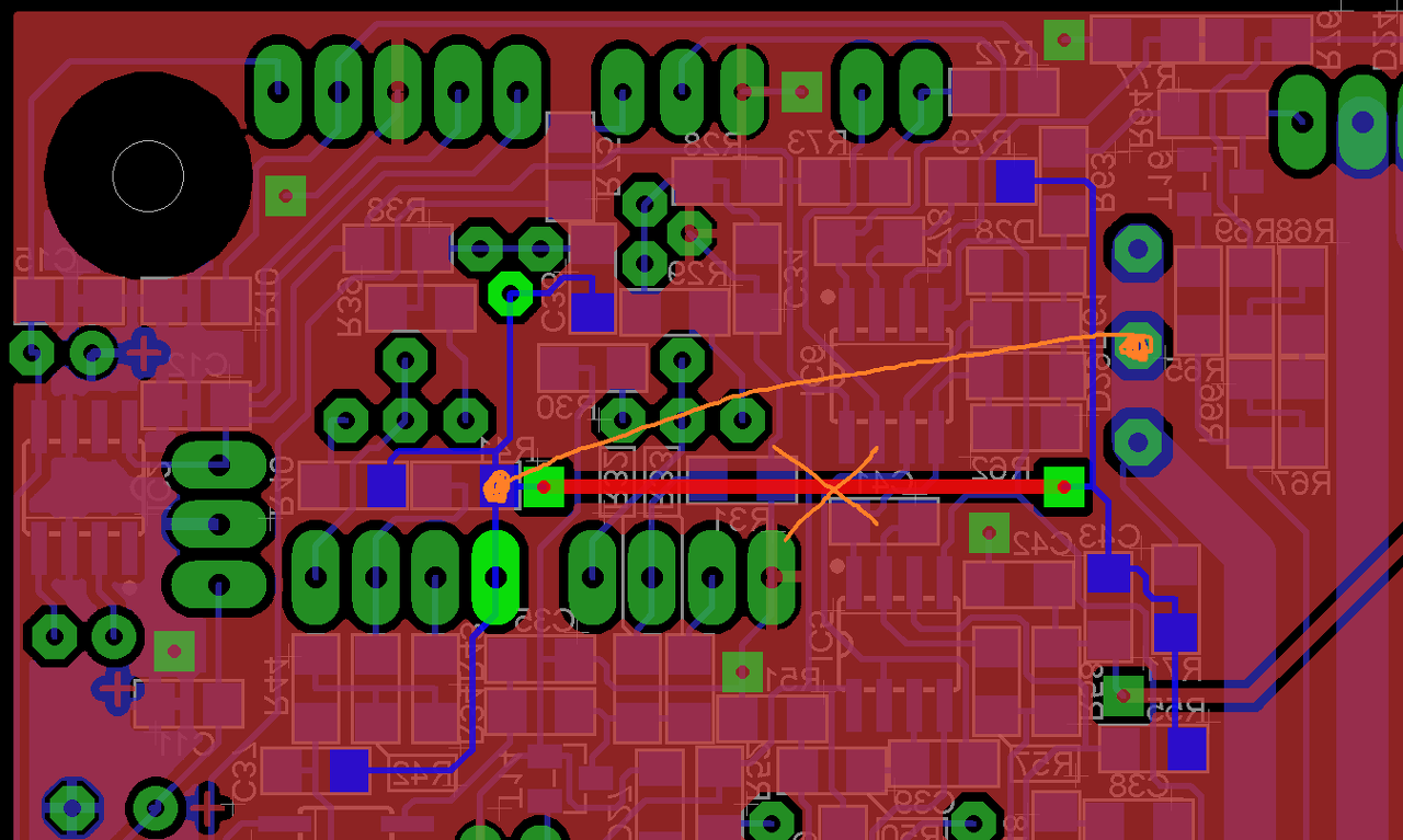

Igen, ebből az látszik hogy a 6-os számmal jelzett VIA utáni nyákszakaszokra fűzött alkatrészek felé (pontosabban afelől) folyik az áram. Azaz a kapcsolási rajzon "Áram alapjel" feliratú téglalapban lévő alkatrészek felől. Meg kellene próbálni egy vastagabb sordott rézhuzalt beforrasztani az R41 mellett lévő VIA és a főszabályozó söntjeinek AGND-felé eső felére, de közvetlen a nyák alján a söntök lábaihoz! Bár ez a legtutibb úgy lenne hogyha a fenti rajzomon 6-os számmal jelzett és az R41 mellett lévő VIA-k közti átkötést megszakítanánk, vagy a felső oldalon lévő fólia kikaparásával, vagy az említett két VIA közül valamelyiknek a kifúrásával (azaz a furatgalván eltüntetésével).
Persze. De ez most csak egy képernyőkép mert nem találtam olyan színt a Paint-ben ami látszódna rajta.
![]() A képen az SGND látható kivilágosítva. Így fut az SGND vezetéke a panelon. A kivilágosítás képernyő bal oldalán, az átkötés bal oldalán lévő részét kell megoldanunk hogy ennek az árama ne szóljon bele az átkötés jobboldalán lévő részébe.
Na talán így látszik. Ide kellene az átkötés:

Akkor elfúrom valamelyik oldalt, és a két "bumszlit" kötöm össze.
Eltűnt a 0,3mV
De, nem tudom az Imint beállítni 0ára. 0,27mA aminél elfogy a poti. A hozzászólás módosítva: Jan 14, 2014
És a panelmérő terheletlen kimenet esetén most mennyi áramot mér?
PM2 0,031A amit én mérek digit multival a bemeneten 3,5mV
De, nem tudom lenullázni a kimenetet. |
