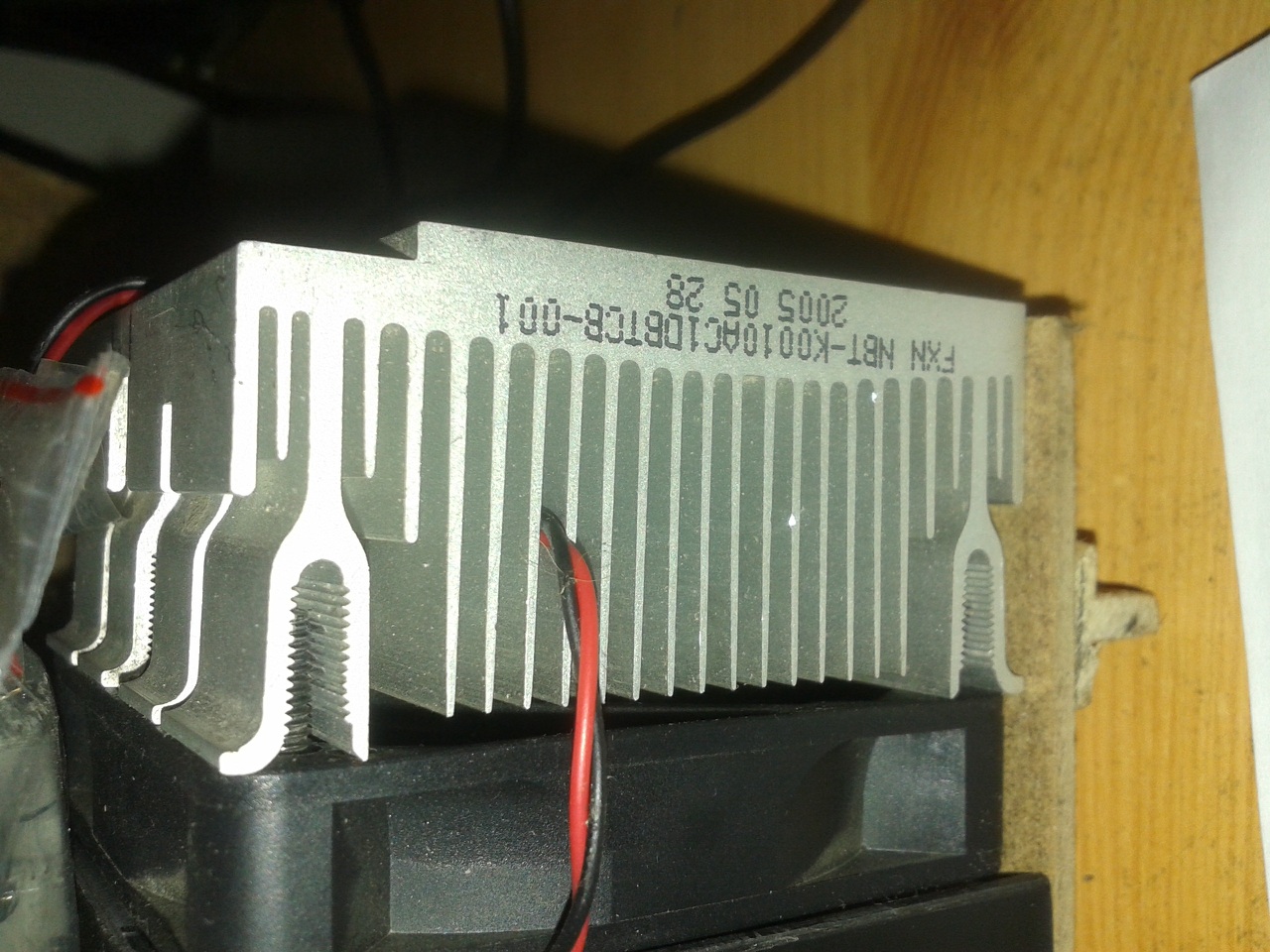

Sziasztok! Van egy processzor hűtőm, 6x6 cm-es. Ezzel szeretném hűteni a diódáimat, a kérdésem az, hogy szerintetek hogyan fogassam be őket?
Képek mellékelve. Előre is köszönöm!
Ezen már én is gondolkodtam, mert nekem is van ilyesmi hűtőbordám! Én arra gondoltam, hogy belefúrom szorosan a diódát,de úgy hogy a borda egyenes fele, vagyis a borda alja legyen a kilépő fénysugárral azonos irányba! (Remélem érthető)
Üdv! Én is ilyesmire gondoltam, de ezt precízen megcsinálni nem olyan könnyű.. épp ma gondolkoztam azon, hogy egy kb. 3 centi átmérőjű, és 1 centi magasságú kört kéne esztergálni, aminek a közepébe, kicsit süllyesztve berakni a diódát! És ezt a kis alu/réz tömböt felfogatni csavarral a nagy bordára (közé jó sok hővezető pasztát kenni) Mert így sokkal egyszerűbb a dióda csere, szerinted?
Én ezt úgy oldottam meg, hogy egy hatszögletes réz szelepsapkába (klímákon van ilyen) fúrtam bele passzosan a diódát, és azt ragasztottam fel egy hűtőbordára.
A szelepsapka meg ugye menetes, abba tekertem bele egy ellendarabot, amiben a lencse van, így a fókuszpont állítható, mert "csak" tekergetni kell az ellendarabot!
Cseles, de én ezt így nem tudom már megoldani, mert a táp+áramgenerátor már egy sép kis dobozban van, szóval valahogy muszáj megoldanom a hűtőbordára!
