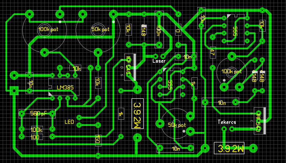

Sziasztok! Megterveztem a nyákot egy all in one kapcsoláshoz a lézerrel kapcsolatban!
![]() A nyákterv tartalmazza az áramgenerátort, a modulációt, és a lézerhezfejben lévő tekercsekkel megvalósított fókuszt. Az áramgenerátor módosítás nélkül a szupepe féle, a villogtatás az 555-s IC alapkapcsolása, a PWM pedig ez. Ezzel lehetne a PWM-es kapcsolással lehetne jól, finoman szabályozni a tekercs áramát? Fontos lenne a precíz fókusz álllítás. (kb 10-400 mA között, ezér is raktam be a 3.9 Ohm - os ellenállást. Ez így egyben szerintetek működhet? Megnézné nekem valaki, hogy van-e benne hiba? Megköszönném! ![]()
