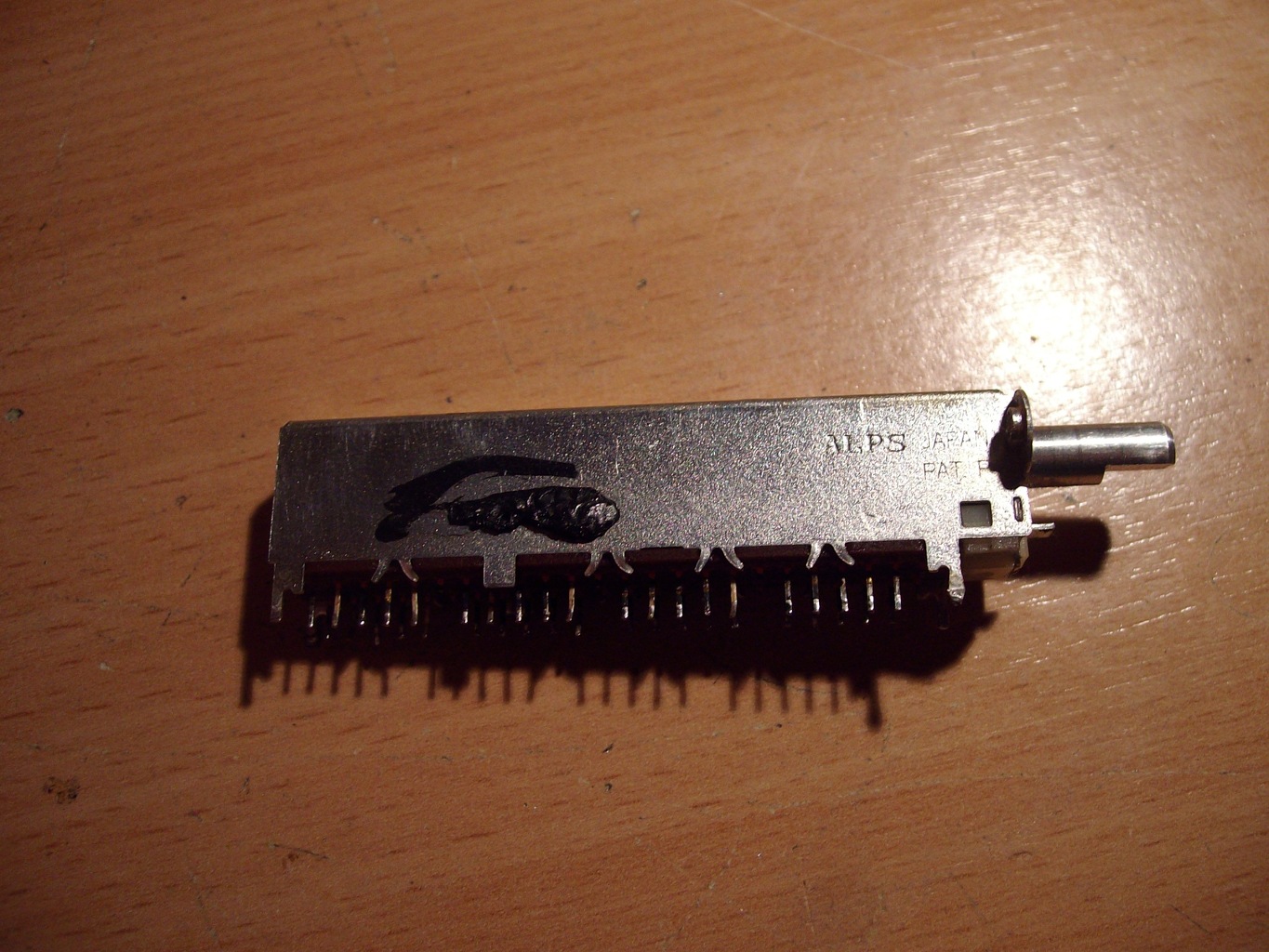

(#) Tomi94 hozzászólása Jan 11, 2014 /
Üdv mindenkinek!
Ezt a képen látható kapcsolót egy kb. 20 éves Samsung rádióból szedtem ki, sajnos több helyen erősen kontaktos, és a Spray sem segít rajta. Pl. FM állásban egyáltalán nem is ad tápfeszültséget a készüléknek, csak ha kézzel az RH-URH állás közt tartom. Érdemes megpróbálni a megbontását, vagy reménytelen lesz összerakni, inkább keressek bontottat? Azzal meg az a baj, hogy így nem is tudom biztosan a bekötését sem az átkapcsolónak.
A hozzászólás módosítva: Jan 11, 2014
(#) zolika60 válasza Tomi94 hozzászólására (») Jan 11, 2014 /
A magam részéről megkísérelném szétszedni. Vesztenivalód nincs, ha nem sikerül megjavítani akkor is vadászhatsz bontottra.
(#) zapkorte válasza Tomi94 hozzászólására (») Jan 11, 2014 /
Én már szedtem szét ilyesmit. A kontaktorok aranyozottak szoktak bennük lenni, alul az érintkezők meg megfeketednek. CIF-fel szépen fel lehet őket suvickolni, és utána nagyon jól működnek!
