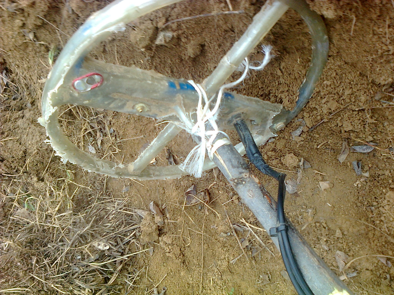

Ezeket a fényképeket egy lelkes után-építő barátomtól kaptam.
Figyelmet érdemel a fej offszet beállító nyitófüle, és plombája. A spanolóágacskák helyes használata, és az ergonomikus fölvezetőszár. A fölvezető szár és a fej kapcsolatához használt bálamadzag is helyesen, rövidre zárt menet nélkül került a helyére. Igazi túlélő gép. Ha most idetenném a talált ezüstök képeit is, hát nem hinnétek nekem.
Tehát már a hunok is használtak fémkeresőt.
