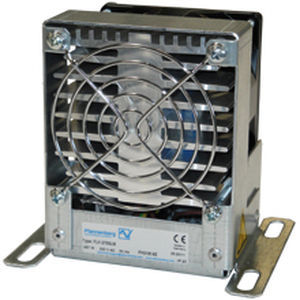

(#) Bakman válasza zsolti900 hozzászólására (») Jan 16, 2014 /
Egyszerűbb lenne úgy válaszolni, ha elárulnád, mit akarsz melegíteni a fűtőszállal.
Az ilyen kis helységeket általában fűtőtest + hűtőborda + ventillátor kombóval fűtik, ilyesmikkel: Bővebben: Link (ez nem az, de hasonlóan néz ki). Többnyire pár 100 W elég is. A hőmérséklet szabályzás külön történet, általában elég egy egyszerű termosztát. Az a baj a fűtőszállal, hogy nagyon nem levegőre van tervezve, a szabályzás sok felesleges veszteséget okoz, a hőátadás hatásfoka, mivel nincs rajta borda, nagyon nem jó, könnyen túlmelegedhet. Én a helyedben tuti ebben az irányba keresgélnék.
A hozzászólás módosítva: Jan 16, 2014
(#) zsolti900 válasza Bakman hozzászólására (») Jan 16, 2014 /
Sajnos csak ezt találtam itthon igy ebből kell gazdalkodni. De akkor az a tervem h a kitoltesi tenyezot alacsony rá allitom es mikor eleri a megfelelo hofokot lekapcsolom. Ha pedig csokkent mondjuk 3-4 fokot akkor bekapcsolom. A pl az plazma hangszóró pwm jo lenne ehhez? (Tl494) vagy hasznaljak 555-ot?
(#) Bakman válasza Bakman hozzászólására (») Jan 16, 2014 /
Találtam egy jobbat, mellékeltben. Cabinet Heater a kulcsfogalom. Szinte csak 230 V-os változatban létezik, tehát a teljesítményszabályozással nem kell foglalkozni. Megkapja a hálózati feszültséget és már fűt is. Egy termosztát lekapcsolja ha elég meleg van a kabinetben és kész. Nem mellesleg ez sokkal biztonságosabb is, mint a nem erre a célra tervezett fűtőszál alkalmazása.

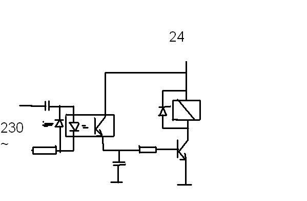

(#) ZOL94 hozzászólása Jan 16, 2014 /
Alábbi kapcsolás alkalmas kikapcsolás késleltetésre? Ki kell-e egészíteni valamivel?
