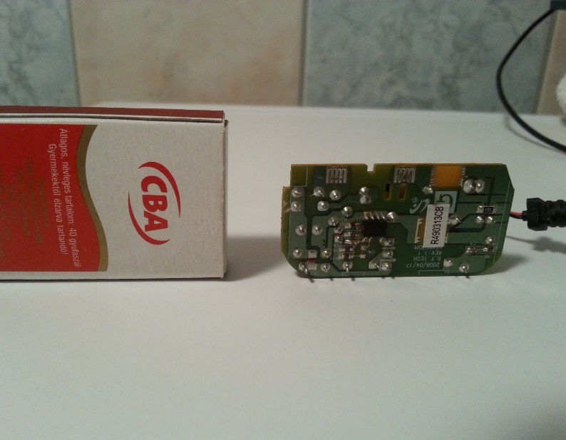

Csak egy kis viszonyítás. Tessék megnézni. Ez egy Samsung S5230-as (valamikor igen népszerű) telefon töltője. De ugyebár 56 millió hasonló létezik. Öt éve megy. Összezárom a kimenetét, leold. Addig amíg úgy tartom. Mivel tud többet egy TNY? Ráadásul kissebb az egész modulka mint egy gyufásdoboz.
