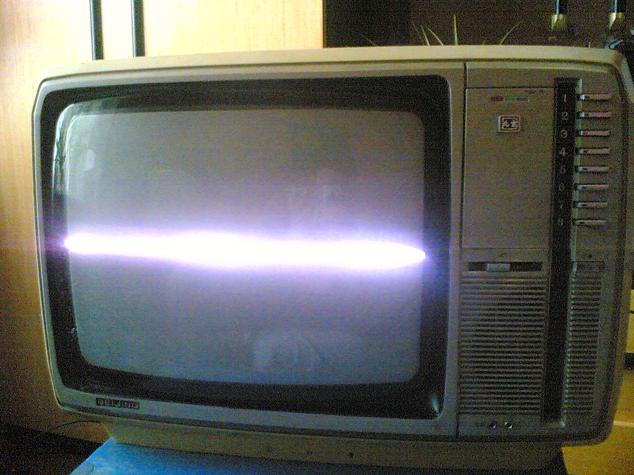

Sziasztok!Volna nekem egy beijing márkájú tévém.Az a gondom vele hogy összeugrott a kép visszintesen.Van adás meg szép a hang is.Van ötlete valakinek?Köszi.

(#) kocici17 válasza zetyere hozzászólására (») Dec 24, 2007 /
Behalt a képeltérités, ill:
1, az eltérités tápja
2, az eltérités végtranyoi /lehetséges jellemző
3, az eltéritö áramkör elkoi kiszáradtak /jellemző
4, elszált az eltéritő tekercs /nem valoszinü/
5, az eltéritö tekercs csatlakozoi kh-s /elöfordulhat/
6, egyébb forrasztási hiba a nyákon /lehetséges jellemző
Nagyjábol ennyi.

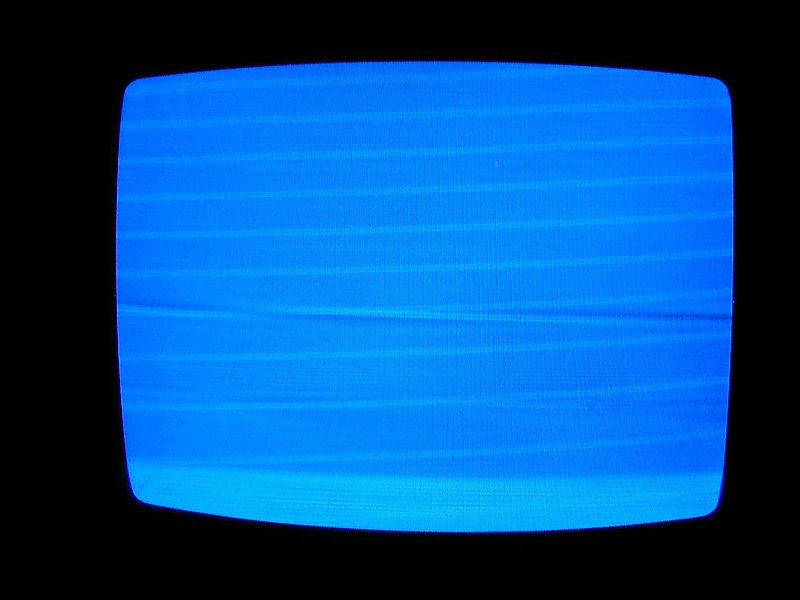

A TV-nk képe időnként bekékül, a hang marad és pár mp múlva általában innen vissza is tér a normálos képre. De néha csak ki-be kapcsolás után. A TV egy Audioton CTV-5102 (amcol ~c2001).
Merre keressem a hibát? Gondolom valami kondi, vagy kontakt hiba, mivel már évek óta csinálja ezt.
Az előbb elcsíptem, és lefényképeztem.
(#) Fery válasza tej hozzászólására (») Dec 28, 2007 /
Első tippem az lenne, hogy egy nagyitós lámpával nézd végig a képcső nyakán levő panelen az összes forrasztást, különös tekintettel a kék katód környékén és a segédrács /G2/ környezetében.

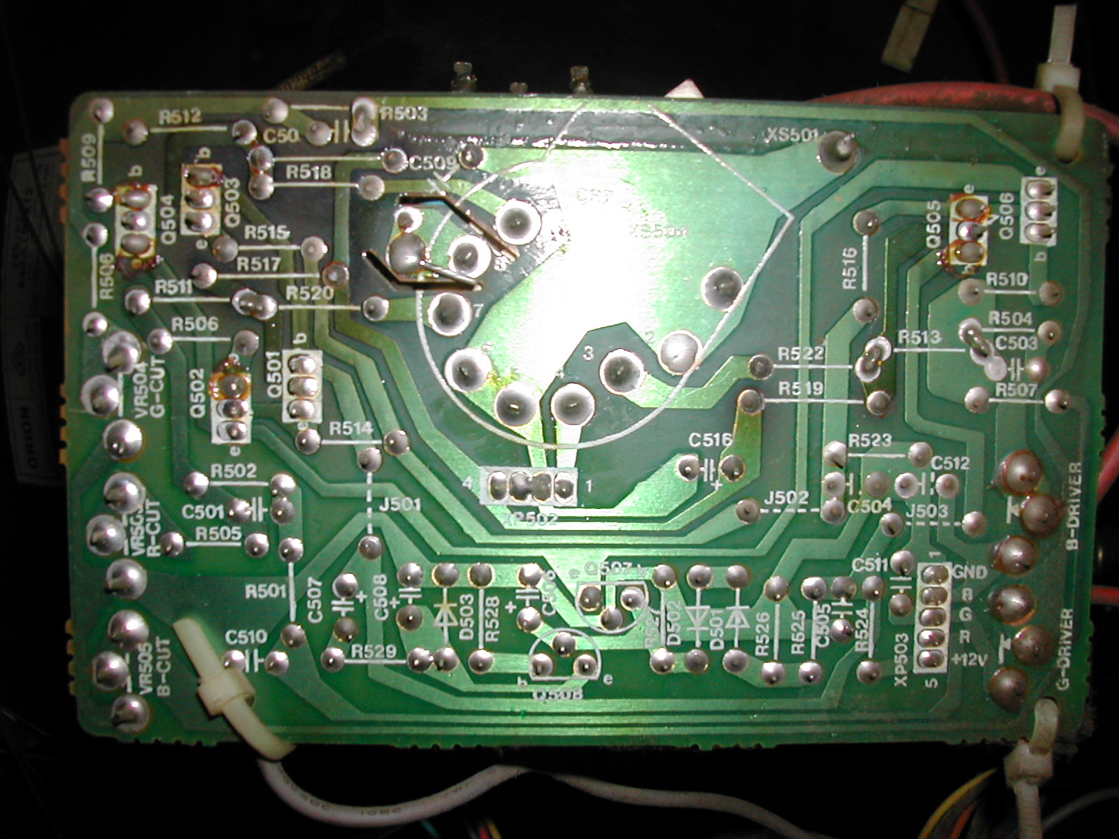

(#) tej válasza Fery hozzászólására (») Dec 28, 2007 /
Ezen a képen el tudnád mutatni, pontosan mellyek is ezek az alkatrészek?
Igy nem. ha panel fóliaoldaláról tudsz csinálni egy nagyon nagy felbontásu képet akkor megnézem a forrasztásokat, de azt a képet ne ide tedd mert egy akkora felbontásu kép sok sok mega, ne foglaljuk a tárhelyet , küld el emilbe.
Remélem arra a panelra gondoltál ami a képcső végében van. A fényképezőgépem egyépként max felbontásban is csak úgy ~700kB-ot szokott csinálni.
Ennyi talán belefér

Sajnos ez nem elég éles ahhoz, hogy forrasz hibákat lehessen látni. Próbáld meg a panelen levő forrasztásokat átforrasztani, és az alaplapon is a táp, sorvégfok, és a szinfokozat környékét. Szinte biztos, hogy ez valamiféle kontakt hiba.

OK köszi, majd holnap átforrasztom, aztán az idő megmondja, hogy jó lett e.
