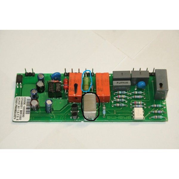

(#) attila22 hozzászólása Jan 19, 2014 /
Üdv mindenkinek! Nagyon jó ez a fórum sokat meglehet tudni különbözö dolgokról! Én 1 igen érdekes hibával szembesültem a Bertta Smart 24 c.a.i kb. 8-ik éves kombikakazánunkal. Tehát elsö inditásra minden simán megy, kapcsolót elforgatom téli állásba szivatyú indul, gáz beömlik, szikra indul gáz begyul eddig ok. Aztán elérte a kivánt höfokot a láng kivált, kb. 3 perc után indulna ujra gázt beengedi de a szikra elmarad és leáll piros led kigyul. Át néztem a szondákat, kapcsolókat mindent renben találtam aztán felnyitottam a vez.panel dobozát, inditom a kazánt nyitott állapotban hogy lássam mit csinál és csodák-csodája a kazán tökéletesen el indult 1-szer, 2-szer,3-szor egészen mig vissza nem zártam a vez.panel fedelét igy már gondoltam hogy valami tulmelegedhet, látszólag minden renben nem látni égést se a föpanelon se a gyujtó panelon azaz a gyujtópanel be van mázolva valami fekete trutyival s ha van is égés nem látni. Annyit meg figyeltem az elsö gyujtásnál a szikra kb. 4-5 mp tart mig a következök 2 mp-ig persze csak ha a vez.panel felvan nyitva. Ha át állitom nyári üzemmódban ugyan az a helyzet. Már 1 hete kinlódok de még nem sikerült rájönnöm hiba pontos okára. Ha megérintem a képen bejelölt talán kondit? elég meleg meg az a 330 ohm ellenállás már-már forró, ja a képen látható panel nem az enyém csak letöltöttem a netröl. Kérem segitsetek mit nézzek még rajta ? Ha valaki talákozott ilyen hibával kérem hogy segitsen! Bocs 1 kicsit hosszura nyúlt az irásom.

(#) AccessDenied válasza attila22 hozzászólására (») Jan 19, 2014 /
Forraszd át az egészet, nem nagy panel. Ha ez se segít, akkor nagyítóval meg kellene nézni az ónozatlan vezetősávokat, hogy van-e rajtuk repedés, nagyon figyelve az ónozott és ónozatlan rész találkozására. Szikráztatás közben esetleg vigyázva, hogy agyon ne vágjon az áram kicsit mozgatni/nyomogatni az alkatrészeket, vagy csavargatni a panelt finoman. Esetleg utána a kondikat kimérni egy kapacitás/ESR/memória effektus mérővel.
Azt a kondit meg csak úgy fogdosd, hogy ha nincs lelakkozva, rajta lehet a 230, amit lehet hogy elsőre meg se érzel, mert ha elég vastag a bőröd, és elég száraz, meg se ráz, csak következőnek, amikor a vizes vékony bőröd ér hozzá.
A hozzászólás módosítva: Jan 19, 2014
(#) Gombszem válasza attila22 hozzászólására (») Jan 19, 2014 /
Az ellenállás lehet meleg, a kondenzátor nem. Legfeljebb az ellenállás sugárzó hőjétől. De akkor a környezet többi alkatrésze is hasonlóan meleg.
Az alkatrészek forrasztása (főleg ha melegszik) el tud engedni, ami szemmel nem is látszik. Forraszd át gyantás ónnal mindet, ahogy írták. A fóliák (és az átmenetek) vizsgálata is jó tanács. Csak arra vigyázz, hogy jó pákával dolgozz, mert el lehet égetni a panelt, az alkatrészeket. Nehogy ónzárlat maradjon (két szomszédos szem között), ezért kell a gyanta.
Az elején kellet volna írnom: szigetelt anyaggal (pl. csavarhúzó nyél) kocogtatni lehet a bekapcsolt panelt. De nagyon vigyázz, mert 230V-os áramütés érhet. Ha van hűtő spray nálad (nem nagyon hiszem), avval megfújva a forrasztásokat biztos hogy előjön a hiba (ha van), mert -30 fok alá hűt hirtelen.

(#) toro válasza attila22 hozzászólására (») Jan 19, 2014 /
A kazán bal oldalán van egy stemco, az kapcsol le!
(#) AccessDenied válasza Gombszem hozzászólására (») Jan 19, 2014 /
Igazából a kondenzátor is lehet meleg, a gyors kisütés-feltöltéstől, de ha jól van tervezve valóban nem jellemző.
