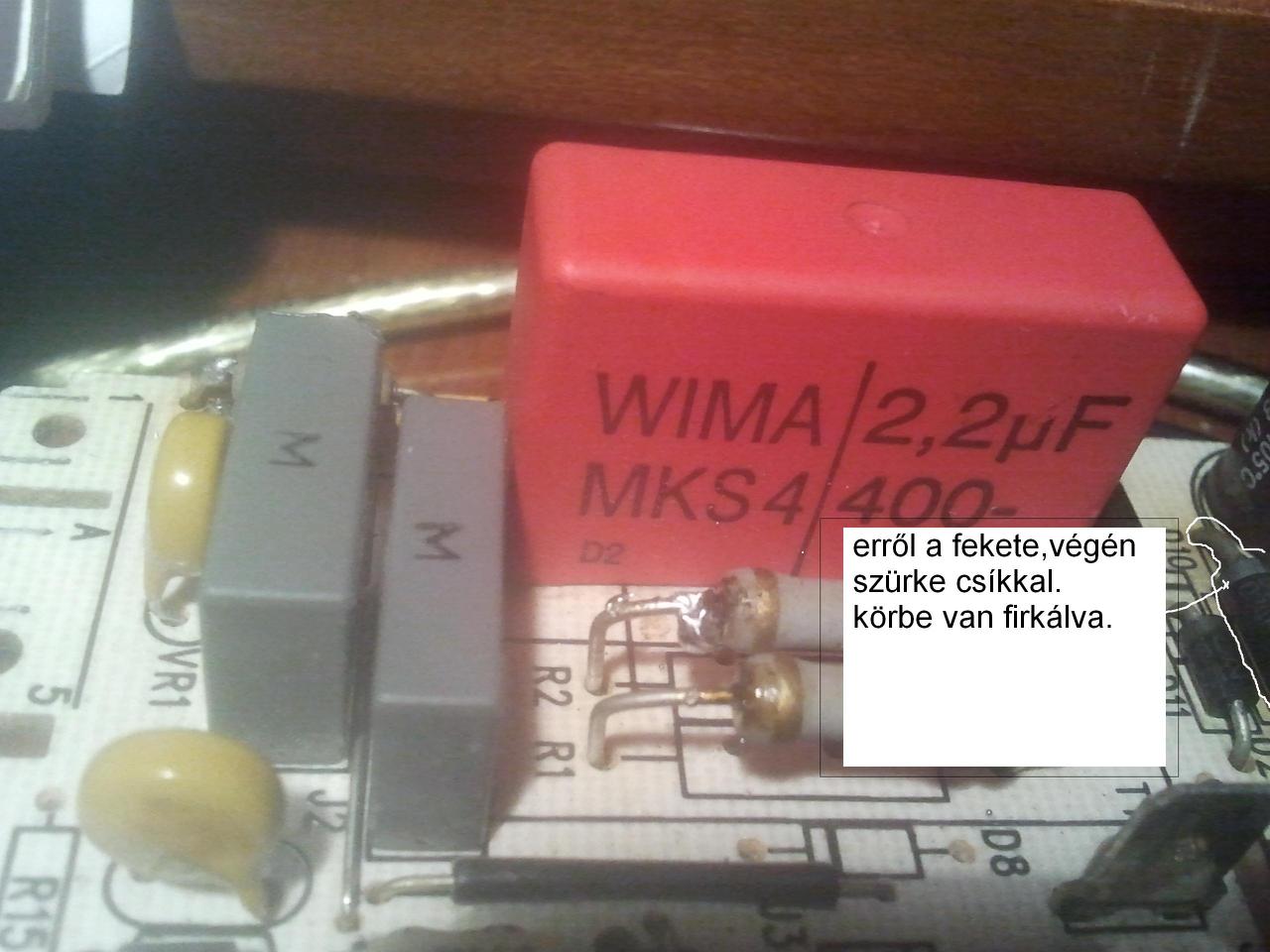

(#) Bécógyerek válasza VIM hozzászólására (») Jan 18, 2014 /
Sziasztok.egy másik topikban,már kértem segítséget,de ott nincs senki jelenleg.
Mosogatógép vezérléssel kapcsolatos.
A kérdésem,hogy van egyellenállás,dióda,vagy nem tom mi,ezt szeretném kideríteni.képet csatolok,meg isjelölöm.a kérdésem.Ha a multiméterrel rámérek úgy hogy nincs áram alatt,abban a funkcióban ahol összeérintema szárakatakkor sípol.kéne kapcsolatnak lennie a két vége között?
(#) Bécógyerek hozzászólása Jan 18, 2014 /
ha tudtok,kérlek segítsetek,már meg esz a méreg.
