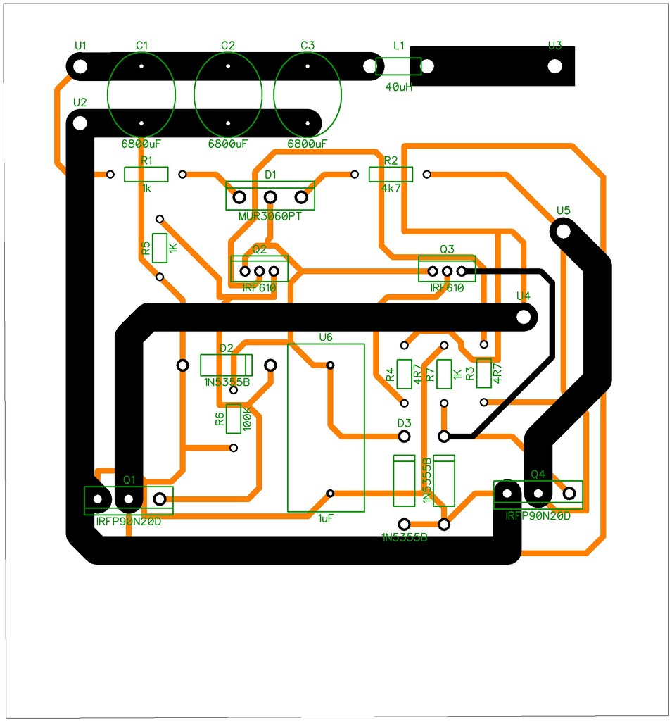

Meg tudná esetleg valaki mondani, hogy a Pimi9 féle hevítőnél az IRFP4668 helyett lehetne-e tenni IRFP90N20D fetet. Ennek nagyobb a belső ellenállása. Nem tudom, hogy mennyire lenne ez probléma, mert árban nagy a különbség.
(#) crazybob hozzászólása Jan 16, 2014 /
Valaki vetne egy pillantást erre, hogy Pimi9 által közzétett hevítőn mindent megfelelően terveztem meg.

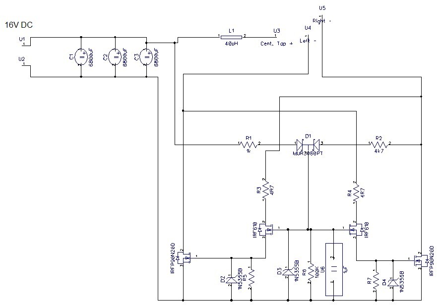

Sziasztok! A pimi9 féle ZSVS kapcsolaással lenne egy kis gondom. Az üzemeltetés során a 4,7 ohm -os ellenállások rettentően melegszenek. Ezt megoldottam egy 10W-os teljesítményűvel. Sajnos, ha kb. 10A terhelés felé megy az áramfelvétel a zener diódák megadják magukat és elpattannak. A kapcsolás alapján nem tudom, hogy miért folynak ott olyan nagy áramok, de sejtem, hogy nem mindegy, hogy a negatív ágba hol vannak bekötve. Valaki tudna nekem egy kis segítséget nyújtani? A freki is valószínűleg elég magas mert a fojtóm 3uH a kondibank pedig 30*68nF
A hozzászólás módosítva: Jan 23, 2014
(#) nyekk válasza crazybob hozzászólására (») Jan 24, 2014 /
Ha emlékeim nem csalnak a fojtónak 20uH -nek kell lenni.Segédtápról próbáltad már?Én egy Pc tápot használtam segédtápnak,semmi nem melegedett,a tekercsbe helyezett melegítendő fémen kívül , a hütő víz is minimálisan,huzamosabb használat esetén is csak langyos volt.
(#) crazybob válasza nyekk hozzászólására (») Jan 25, 2014 /
Köszi! A segédtápra már én is gondoltam. Ha jól gondolom 20uH-s fojtó helyett tehetek 40uH-et is és akkor kevesebb kondi fog kelleni. Most pillanatnyilag azt hiszem, hogy mindenből kevés van. A 3uH fojtóval és 1,6µF-os bankal még nagyon magas a freki. Gondolom ez is okozhat melegedést. Mivel nálam majdnem 1 MHz. Szerencsére nekem nem kell kW-os teljesítmény, bőven elég a 400W, mivel egy szoba padlófűtéséhez kell. Oda is csak átmenetileg.
Még annyi, hogy ha nem szeretnék középmegcsapolós módszert, akkor csak simán 2 fojtó kell a munkatekercs 2 végére és oda kötni a pozitív ágat is? Nem vagyok benne biztos, hogy azt úgy kéne
A hozzászólás módosítva: Jan 25, 2014
(#) nyekk válasza crazybob hozzászólására (») Jan 25, 2014 /
Igen,ha két fojtót használsz a rajz szerint kell bekötni.

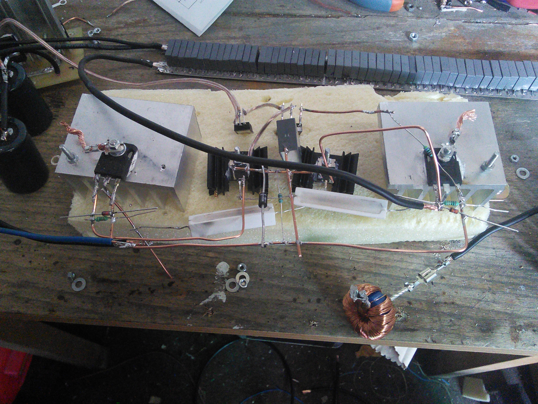

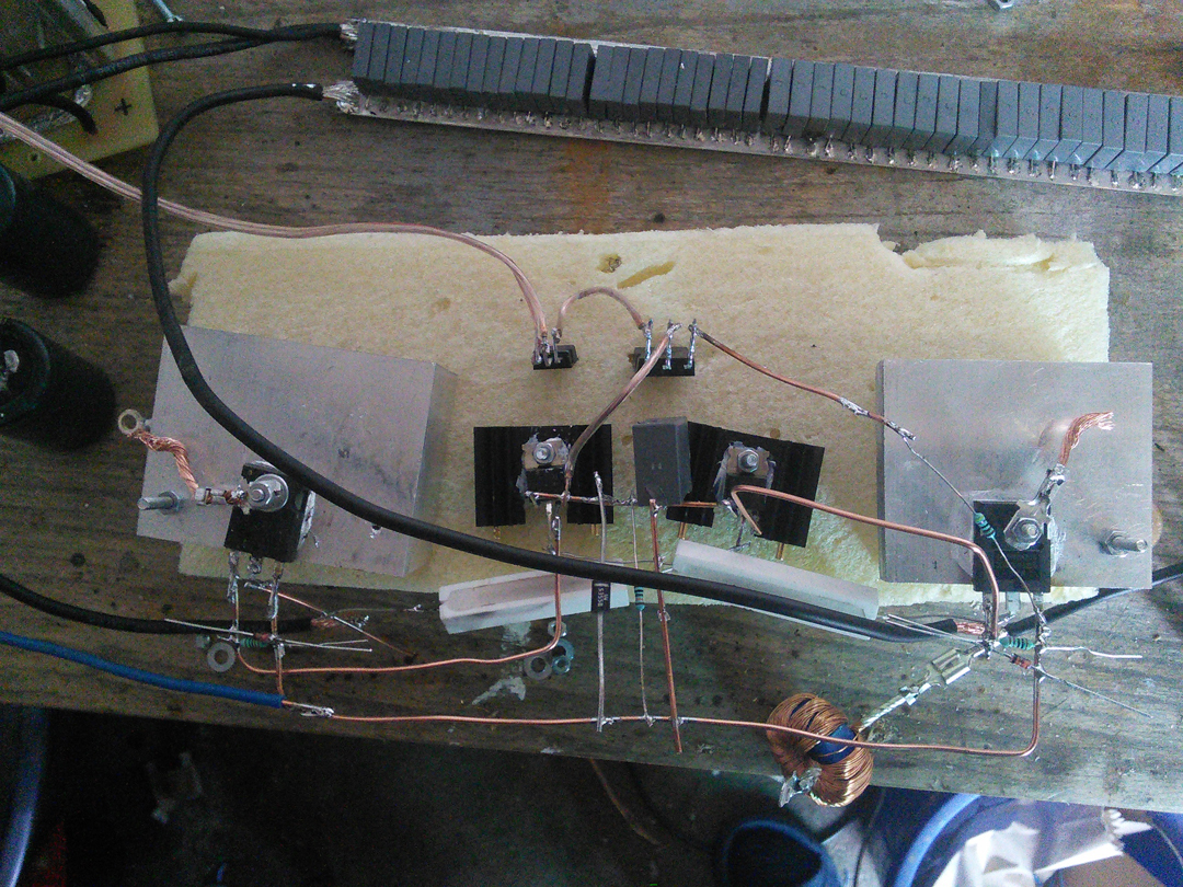

Üdv! Megint akadt egy kis problémám és remélem tudsz segíteni ( amúgy nem írnék ide ) . A helyzet az, hogy 12V tápfesznél szépen működött minden, de a hevítés minimális volt max 200C. Így megpróbáltam 35V-ról, ahol már szépen melegedett minden, de egyszer csak a tekercs egyik oldalán a forrasztás elengedett. Igen tudom, hogy hiba volt forrasztani. Közben megsült az egyik PowerMOSFet. Kicseréltem, de megint nem akar működni, csak a kis FET-ek melegednek és a 4,7OHM-os ellenállások. Valami más is tönkre mehetett? Vagy egyébb ötlet?
(#) crazybob válasza nyekk hozzászólására (») Feb 10, 2014 /
Teszek fel 3 képet, hogy lásd minden jól van-e bekötve. Amennyire tudtam a tiedről másoltam.
A kondibank értéke 68µF a munkatekercs induktivitása 3uH. A folytó 20uH, 30A.
A hozzászólás módosítva: Feb 10, 2014
(#) crazybob válasza nyekk hozzászólására (») Feb 11, 2014 /
Megoldódott a problémám! A múltkori baki, tönkre tette az összes FET-et és ezért nem működött. Most már szépen muzsikál: 35V 30A.

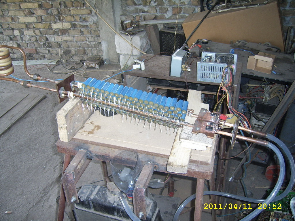

Köszi a gyors választ. 6-os rézcsövet sikerült beszereznem, de azt mondták az üzletben, hogy 5-6 centi átmérőre nem fogom tudni meghajtani behorpadás nélkül, okozhat problémát a működésben? Feltétlen szükséges a vízhűtés?
(#) crazybob válasza eadx hozzászólására (») Feb 12, 2014 /
Ebben nem tudok segíteni, mert èn nem használok vízhütèst. Ha feltétlen olvasztani vagy edzeni akarsz akkor mindenképp javaslom a vízhűtést. A horpadástól annyira nem kell félni, csak ne lyukadjon ki a cső. Nálam az 5mm átmérőjű vörösrèz henger jött be 2x3menet.
(#) granpa válasza eadx hozzászólására (») Feb 12, 2014 1 /
Dugaszold be mindkét végét, miután megtöltötted száraz homokkal, jól megzutykolva. 6-os rézcsövet simán rá szoktuk tekerni 5-6 cm átmérőre. Előtte (ha kell) kilágyítani. Ha lassan hajtod, nem fog meglapulni (legfeljebb picit, de attól még elmegy benne a víz, és ugyanúgy melegít). Használhatsz valamilyen pályát, ami egy fél átmérőben tartja csövet (ékszíjtárcsa, vagy hasonló). Szakaszosan feltekered.; akár valamivel nagyobb átmérőre, összehúzáskor már nem lapul meg. Utána a homokot ki lehet rázogatni, mosni belőle. Vízhűtéssel biztonságosabb.

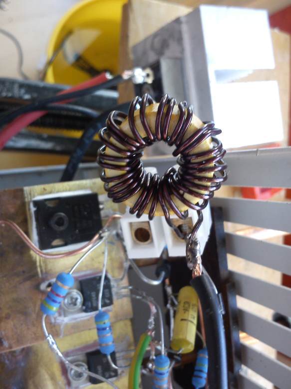

Egy fojtót kiberheltem egy szg tápból a yellow színben, de szerintem erre nem tudok csavarni 4-es vezetéket csak vagy 6 menetet. Segítő hozzászólást szívesen veszek.

Üdv! Elkészítettem a hevítőt, de a teljesítményménnyel nem vagyok megelégedve. A fojtó tekercs lehet-e a teljesítmény elmaradás oka? 23-as átmérőjű magon van 1 mm-es 27 menet. A kondibank 6 db 100 nF kondi, mivel nem volt több az üzletben. Maga a réz hurok is melegszik, ez természetes?

Szia! Nem tudom, hogy mi a problémád? Nekem most a hevítőm 35V-on 50A-t is képes felvenni. Szerintem ettől nagyobb teljesítmény semmihez sem kell. A munkatekercs természetes, hogy melegszik, mivel egy elég durva és olykor elég torz mágneses tér alakul ki rajta. A 600nF-os kondibank édeskevés, javaslok még 10x ennyit és max 68nF-os darabokban, de ne túl hosszú sínen. Szerintem az a fojtó nagyon lefogja a hevítőt. Nem kell több 20uH-nél.
