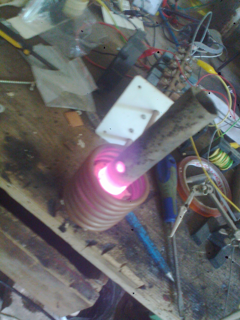

Régóta olvasom a fórumot, igyhát gondoltam összedobok én is egy hevitőt. Az alapja egy 2kw -os kapcsitáp, túláram védelemmel. Kiváncsi lennék vajon teljesitmény szempontjából megközeliti-e "pimi9" féle hevitőt?
(#) nyekk válasza adri986 hozzászólására (») Jún 27, 2013 /
Primi 9-féle hevítő,kb. 20s alatt hevít fel ,egy tömör fi 18 mm-es vas rudat (nálam).
(#) adri986 válasza nyekk hozzászólására (») Jún 27, 2013 /
Nálam kb 20s alatt csak fi 12 es vasat melegit fel... az a probléma hogy minnél nagyobb darabot teszek bele, annál kevesebb az áramfelvétel... ez mitől lehet? az inverter frekije a rezgőkör frekije felett van, szoval kicsit elvan hangolva a mukatekercs rezonancia frekvenciájához képest. gyanakszom hogy a fojtótekercsel van valami probléma (nálam 40uH)

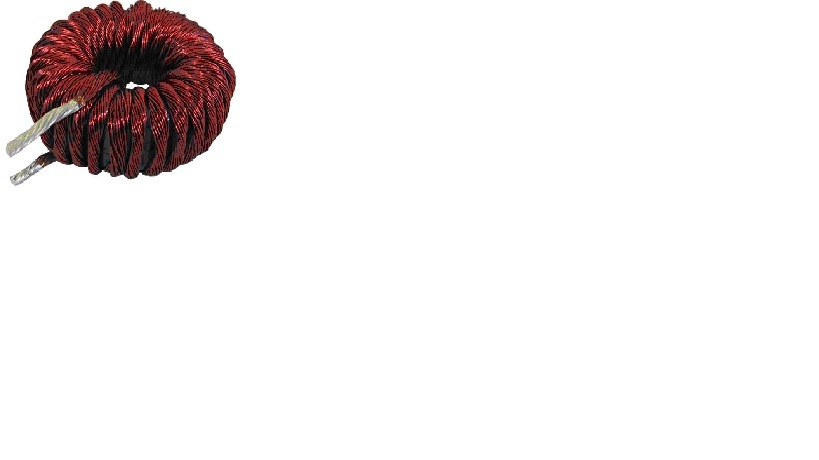

(#) every hozzászólása Júl 3, 2013 /
Szerintetek ez a fojtó vagy ilyen jó ebbe a kapcsolásba?: http://spark2.uw.hu/induction_heater_simpl_bridge_v02.html
Csak azért kérdezem, mert nem egy szál drótós, hanem olyan több sodort. Köszi!
(#) kadarist válasza every hozzászólására (») Júl 3, 2013 /
Nagyon jó lesz, sőt jobb, mint az egyszálas megoldás.
(#) spark2 válasza every hozzászólására (») Júl 7, 2013 /
Én 100 uH 10A-os tekercseket vettem a RET-nél, egy drótból áll a tekercs, és 30-40A-t engedtem át rajtuk. Forróak lettek, de nem füstöltek, jól bírták.

(#) nyemi hozzászólása Nov 29, 2013 /
Kísérletezgetek
Most egy ilyen malőrt követtem el (lásd kép).
És a hatásfok növekedett (igaz csak 1-2%-al), a ferritmag és a fFET-tek sem melegszenek, és az egész áramkör optimizálható a terhelésre!
Vélemény?
