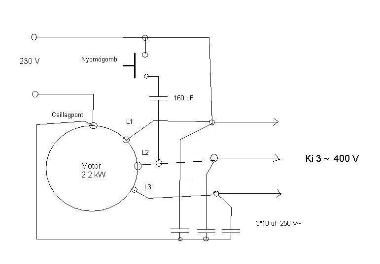

(#) kerez hozzászólása Jan 19, 2014 /
Egy 380V-os motort szeretnék bekötni (csillagban) 220V-ra és egyben erről a motorról szeretnék meghajtani egy másik 380V-os motort. Láttam ilyent már az életben csak nem tudom a kapcsolási rajzát és honnan veszem le az veszkót a másik 380V-os motor hajtására.
Köszönöm a segítséget!!!!

(#) erbe válasza kerez hozzászólására (») Jan 19, 2014 /
Éppen tegnap raktam fel valakinek. Nincs a fórumon kereső?
Egyébként nem árt tudni, mekkora motorról mekkorát akarsz hajtani. Legalább 3:1 arány ajánlott. Bekötés a kép szerint. Természetesen a kívánt teljesítményhez kell igazítani az értékeket.

(#) kerez válasza erbe hozzászólására (») Jan 20, 2014 /
Köszönöm szépen a segítséget!........erre gondoltam. Köszi!
