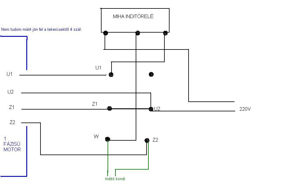

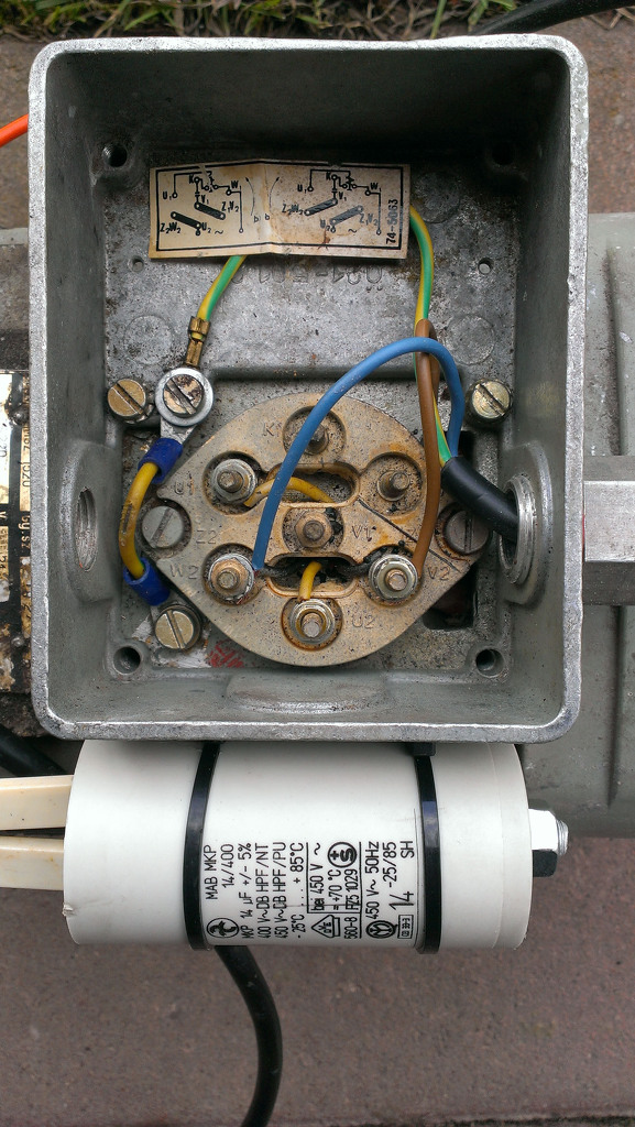

Tisztelt Hozzáértők!
Kaptam egy IMI OZFM 71C 4N tipusú motort, ventillátorban volt vagy 40 éve…...
Szeretném bekötni, illetve be is kötöttem aszerint, ahogy a régi kábel volt, de természetesen nem jól volt bekötve, nehezen indul,hol jobbra, hol balra forog, kondi sem volt rajta.
A bekötési kis rajzát nézve kell nyomógomb és kondi, illetve valami átkötés is, de nem tudom , hogyan jó.
A kép szerint belülről 4 vezeték jön, 2 barna, 2 sárgás….
Valami kondit már rábiggyesztettem az oldalára…
Esetleg ha valaki segíteni tudna, hogyan kössem be 220-ra a kondival, és kell-e hozzá mindenképpen nyomógomb??? ( jó lenne a nélkül,--- polírozógépet szeretnék hajtani vele. )
Előre is köszönöm…..
(#) kadarist válasza ruffy hozzászólására (») Feb 18, 2014 /
Rakd fel a kapocslécre az átkötéseket (vastag fekete vonalak), végy egy rendes fekete indítókondenzátort meg egy nyomógombot. A rajzon indítórelés megoldás látható, de ez ne zavarjon meg, mert a relé érintkezőinek helyére kell a nyomógombot bekötni.

(#) ruffy válasza kadarist hozzászólására (») Feb 18, 2014 /
Köszönöm szépen!
Ezt sikerült művelni: még nem füstöl…..
Nyomógombot most nem találtam, a meglévő kondit kötöttem rá a képen látható módon.
Most mindíg egy irányba indul, ereje is van.
Jó lesz ez így, vagy teljesen hülyeség…...
