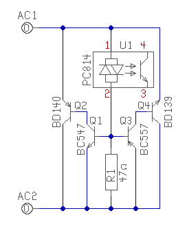

(#) proli007 válasza gaspar_zsolt hozzászólására (») Jan 22, 2014 /
- A nyitófeszültséggel itt nincs gond, mint a diódás kapcsolásnál, mert amikor a Led-en átfolyik az áram, az egyből létrehozza rajta.
- Azért laposabb az áramgörbe, mert az első esetben a tranyó növekvő kollektoráramához, növekvő bázisáram is kell. Mivel a bázisáram is az optón keresztül folyik így az is nő. Darlingtonnál más a helyzet, mert a tranyó bázisáramát a kistranyó kollektorárama adja, így az nem folyik át az opton. Szabályozási görbe is meredekebb a nagyobb áramerősítés miatt.
- Így van, a feszültség veszteséget az opto nyitófeszültsége, a szabályzó tranyó bázis-emitter feszültsége és a diódák nyitóirányú feszültsége határozza meg.
- De kiagyaltam egy ennél jobb kapcsolást is. Itt nincsen egyenirányító híd, viszont olyan opto kell, ami váltófeszültségre készült. Vagy is abban antiparallel infra dióda van. Így kiküszöbölhető az egyenirányító vesztesége. Viszont 4 tranyó kell és az 1A miatt cseppet hűteni is kell. De lehet a kettő közös bordán, mert kollektoruk azonos potenciálon van. Szerintem ez a legjobb. A PC814-nek adatlapján ugyan nem szerepel a nyitófeszültség, de ha az a szokásos 1,2V körül van, akkor a feszültség veszteség 1,8V körüli értékű lesz. (Párhuzamos két opto is használható, ha épp nem lenne kéznél az AC opto.)
üdv!

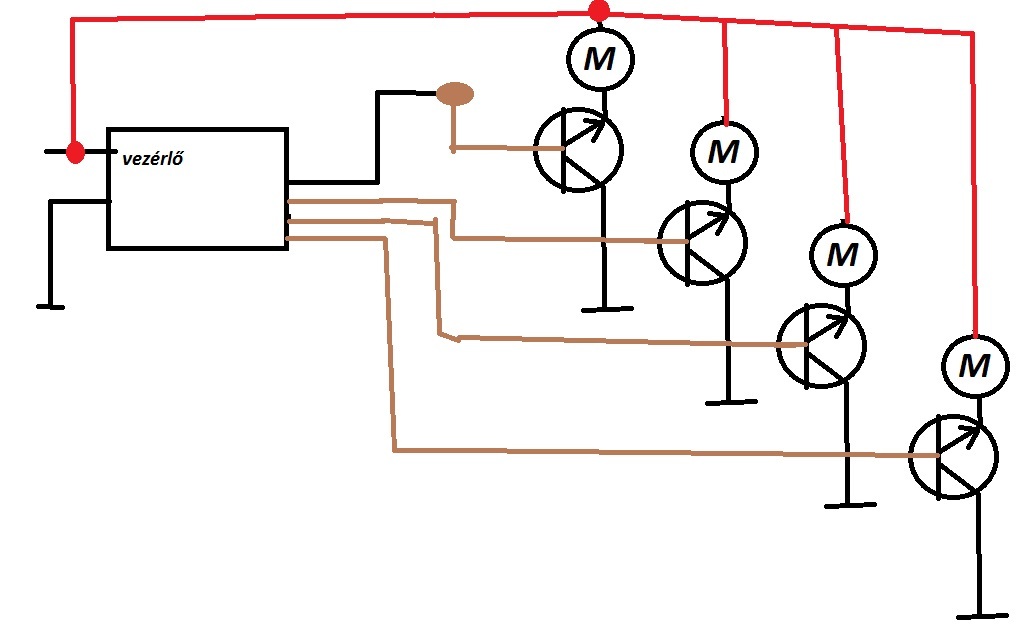

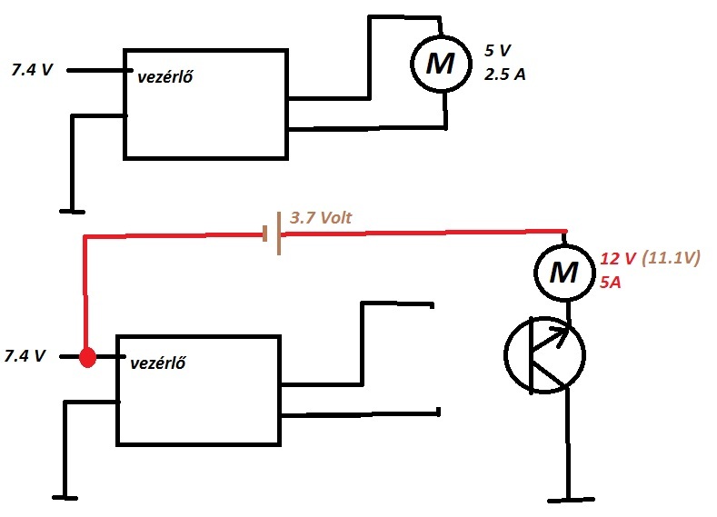

(#) Prome válasza NyariG hozzászólására (») Jan 22, 2014 /
Miért számít a vezérlő kapcsolási rajza?
A tranzisztort nem feszültséghez s áramhoz kell választani?
Miért számít hogy milyen az ami vezérli?
Ezek csak elvi érdeklődő kérdések, mert az a baj, hogy a kínaiak nem nagyon ismerik az adatlap fogalmát, a chipbe pedig nem csak én nem látok bele más se.

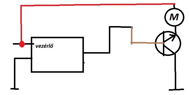

De azt hinném, ha 5 Voltot az a motornak, ami ekkor 2.5 Ampert vesz fel, én meg kicserélem ezt a motort 12 voltosra, ami így mondjuk 5 ampert vesz fel, akkor elég csak egy megfelelő tranzisztort berakni közé s működik.
Mindjárt lerajzolom, hogyan képzelem el.
(#) proli007 válasza Prome hozzászólására (») Jan 22, 2014 /
Hello! Ha nálad a "sima tranzisztor"-ba a FET is benne van, akkor használj azt. De logikai Fet illik az AVR-hez, pld. IRLR024N. üdv!
(#) Prome válasza proli007 hozzászólására (») Jan 22, 2014 /
Így képzeltem el, de rájöttem balhé van, mert a motort úgy néz ki virtuális testel használja. Pontosabban fogalmam sincs hogy a motor egyik vége testre van e kötve vagy sem...
De azt se tudom, AVR alapú e?
(#) Prome válasza Prome hozzászólására (») Jan 22, 2014 /

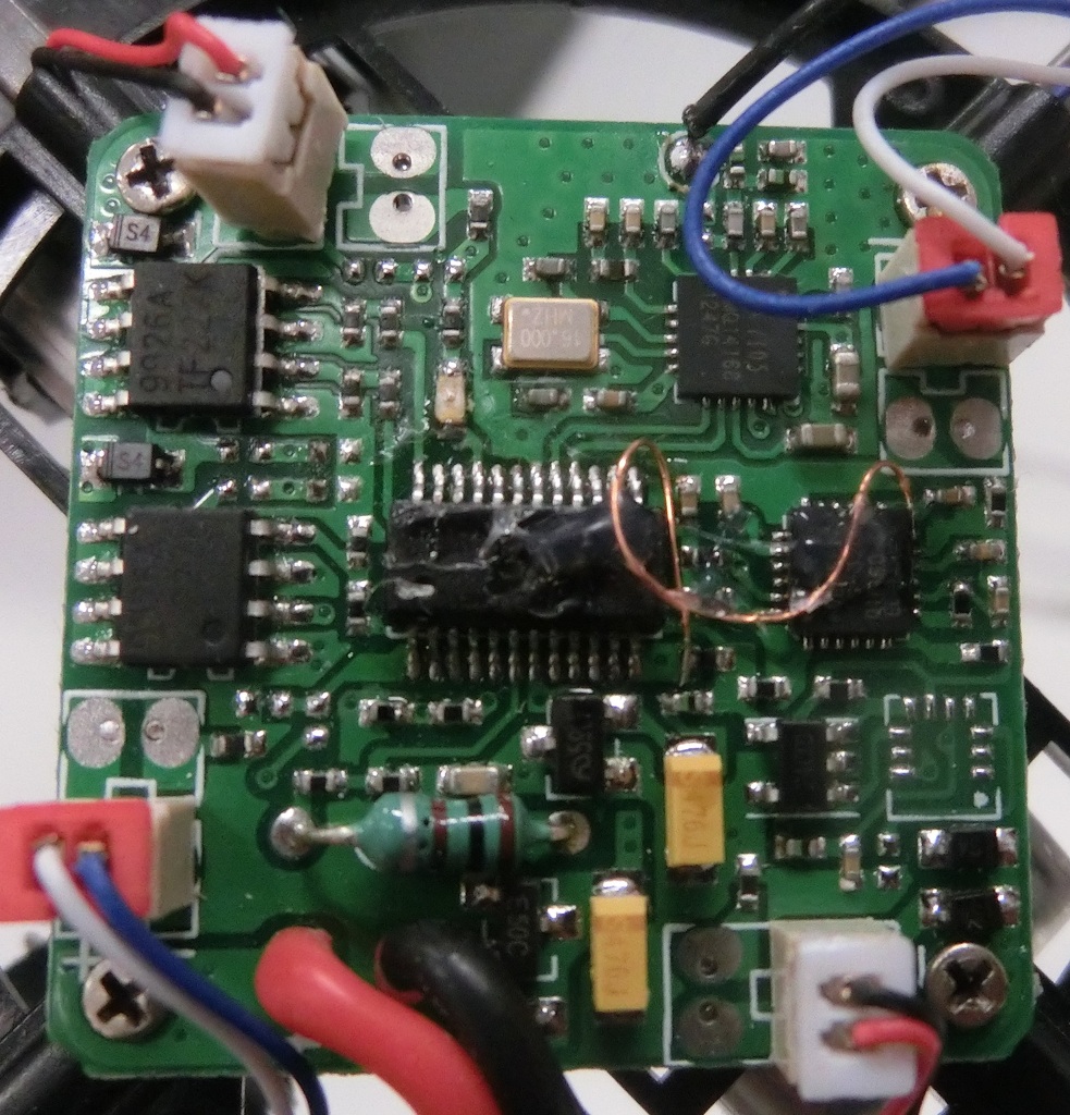

Így néz ki amúgy az alaplap, minden egybe van integrálva, azt se tudom melyek a motorvezérlők.
(4 motort vezérel)
Kétoldalas nyák, szétszedem s lefotózom a hátlapját is,
Jó lenne, ha kiderülne, mégis közös a motorok testpontja.
(Ja és ez nem a példa szerinti áramkör, ez 3.7 Voltot kap összesen s gondolom a motoroknak kb. 3 voltot adhat kevesebb árammal, de ha úgyis tranzisztoros (bocsánat, FET.es) erősítés lesz akkor ez nem számít. Ráadásul ha megy, akkor mindkettőt erősíteném. ) Max. itt 3.7 Volt helyett 7.4 Voltal dobom meg.

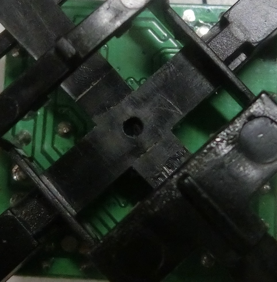

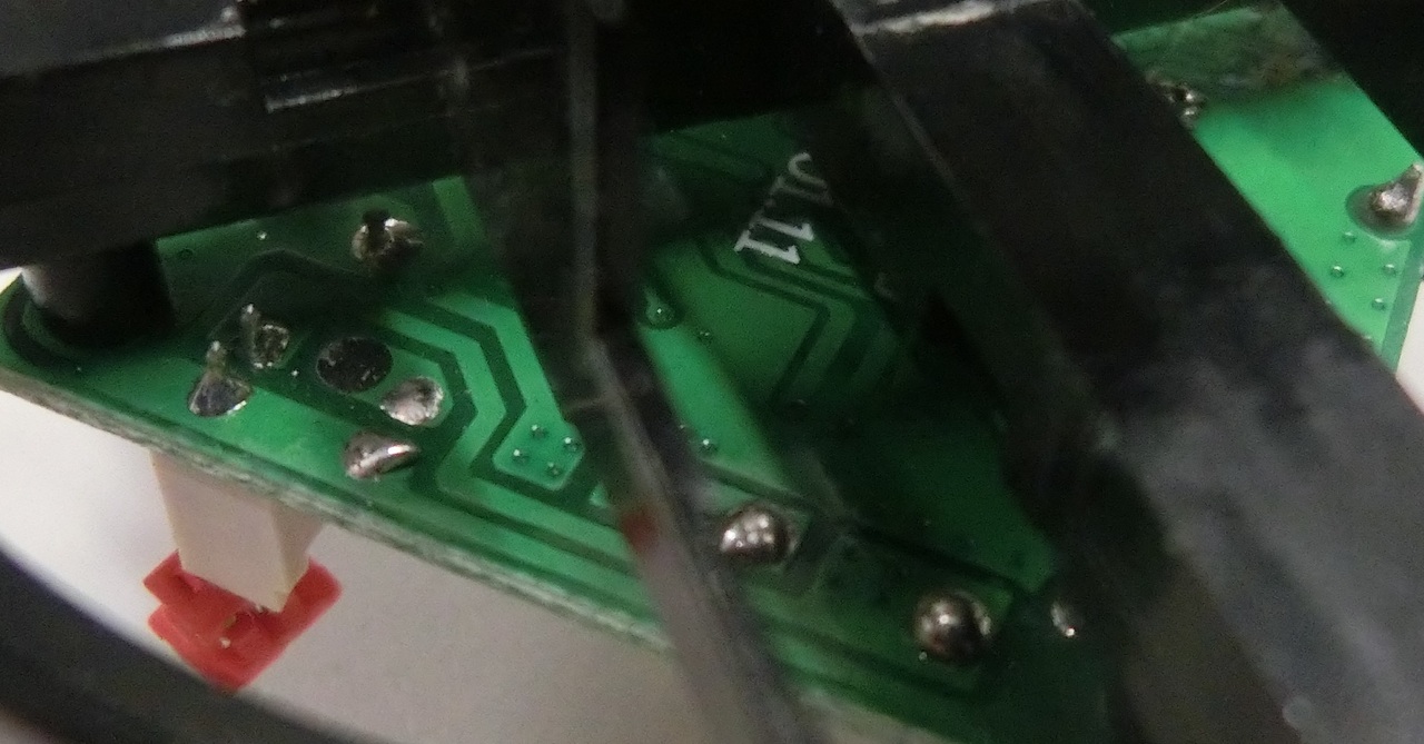

(#) Prome hozzászólása Jan 22, 2014 /
Balhé van. Nem tudom leszedni a nyákot.
Így csak korlátozott mértékben látok be alá:
(#) efraim válasza Prome hozzászólására (») Jan 22, 2014 /
Baloldalt középtájon és a bal felső sarokban is van egy S4 jelű alkatrész, ami dióda. Nagy valószínűséggel 1SS389. A jelölt vége negativ. Innentől már csak ki kellene "csengetni" valamelyik madzagot és megvan a negativ.
(#) Prome válasza efraim hozzászólására (») Jan 22, 2014 /
Igen látom, s a másik oldalt lent is S4 jelű van, kettő közvetlenül egymás mellett, csak azon nem jól látszik a felirat. És akkor számíthatok rá, hogy a negatív oldal össze van kötve?
Vagy ez nem biztos? Az S betű mellett van két horony. Ez lenne akkor a negatív oldal?
Hello! Ez így szerintem nem fog menni. Mert én nem tudom ez micsoda, Te meg nem tudod mit csinálsz. Ha a motor sebessége változó, akkor PWM a vezérlés. Ha a forgásiránya is változik, akkor H-híd a meghajtó. A kettő együttes kiváltása és annak teljesítmény emelése már nem az az "Gyere buci hamm bekaplak!" egytranyós vezérlés.. üdv!
(#) gaspar_zsolt válasza proli007 hozzászólására (») Jan 22, 2014 /
Szia,
tegnap óta azon is gondolkodtam, hogy mi lenne, ha inverz módon közelítenénk meg a dolgot.
Ha egy megaohmos nagyságrendű ellenállással alapban rövidzárat generálok a két kapocs között és amikor fogyasztó érkezik a szakaszra akkor az nyilván a kiloohmos tartományba esik (a legrosszabb esetben is), és ebben az esetben a kapcsolás "kiesik" az áramkörből, erre pedig jelzés megy, hogy megtörtént a foglaltság.
Erről mit gondolsz?
Érdekes ez a kettős Darlington kapcsolásod a komplementer párokkal! Ha az optocsatoló elé teszek egy diódát ellenirányban és a kapcsolt oldalon meg egy kondit, hogy fenntartsa a jelzést, az ellen polaritáskor? Szerinted ez megoldásként? Elég jelentős mennyiségű TLP 521-4 és 4N35 optom van itthon, így fel tudnám használni erre, beszerzés nélkül.

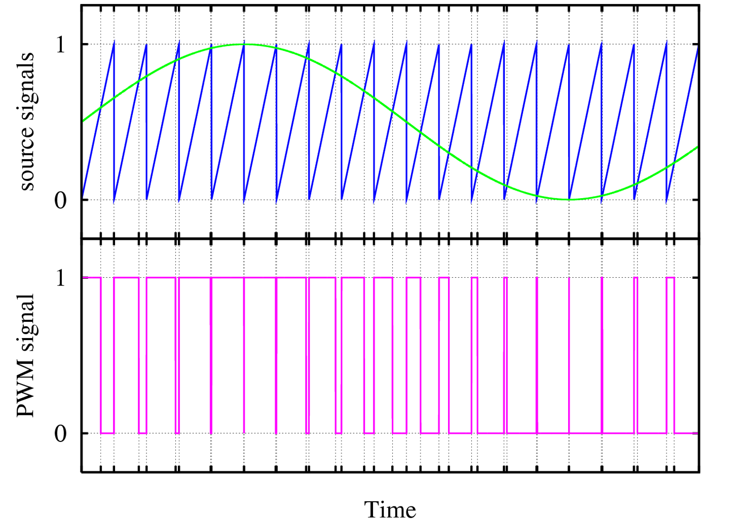

A forgásirány állandó, csak a sebesség változik nulla és maximum között. tehát együtt nem kell kiváltani az biztos. Az lehetettlen, hogy csak sima feszültség érték lenne szabályozva? De ha nem, hanem tényleg PWM, akkor a PWM vezérlést a FET nem képes követni magasabb feszültség értékkel magasabb áramfelvétellel?
Én azt hinném, hogy ezt az alsó diagrammot egy FET képes követni, csak a csúcsérték a megadott érték lesz, ami -szerintem- már jó lenne. Tévednék?
- Mivel fogalmam sincs mit csinálsz és az miből áll, inkább nem foglalok állást ebben a kérdésben.
- Nem az optocsatoló elé kell dióda, hanem a másik optodióda helyett egy piros Led. (Az ugye párhuzamos.) Aztán a "kiesett impulzusokat" ki lehet javítani a tranyós felén egy kondi kisütögetésével. Csak utána illik Schmitt triggeres fokozatot, vagy újraindítható monostabilt használni. üdv!
"Az lehetettlen, hogy csak sima feszültség érték lenne szabályozva?" Igen, mert akkor füstölne dolog. A Fet meghajtásához viszont ismerni kell a PWM frekit, és a két áramkör közé Fet-meghajtót kell tervezni. Vagy is mindent ki kell deríteni, mi van most. Hova van kapcsolva a motor, milyen jelet kap. E nélkül ez csak vak ötletelgetés.
Tulajdonképpen a PWM vezérlő áramkör az egy kitöltési tényezőt vezérlő áramkör? És ugyanolyan időközönként indul a jel, csak az a kérdés, meddig tart?
(És FET meghajtó tervezése esetében az, hogy milyen időközönként indul a jel?)
A hozzászólás módosítva: Jan 22, 2014
Kb. így van, a jel és szünet arány változik, mint ahogy a neve is mutatja. (Néz utána, vagy nézd meg a diagramot amit betettél.) "Milyen időközönként indul a jel.." Az maga a PWM fekvenciája.
Elméletben ismerem ezeket. Akkor van gond mikor pl. munkapont ellenállást kell meghatározni. Meg pl. mi az a FET vezérlő? Rákerestem de nem nagyon találtam... (A diagram nem ennek a diagramja, csak illusztráltam a példámhoz)
Ez nem analóg szabályozás, hogy munkapontok lenének. Avagy van, csak éppen kapcsolóüzemben C osztályban.
A PWM a Fet-et ki-be kapcsolgatja. A gyors kapcsolás érdekében a Fet kapacitásait minél nagyobb sebességgel kell tölteni-kisütni. ehhez használnak Fet meghajtókat (driver-eket). Annak a szintillesztést is meg kell oldania a jelenlegi áramköröd és a Fet között..
Viszont a motorra párhuzamosan kapcsolt feszültségmérő változó feszültséget s a sorbakapcsolt árammérő változó áramot mért egyenáramú módban. Ez PWMnél is így van?
A műszer az átlagfeszültséget/átlagáramot méri. Az "nem látja" a PWM-et, mert integrál.
