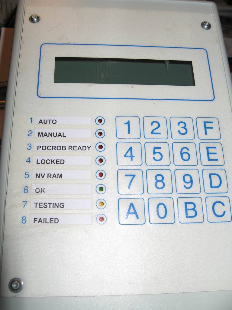

Előre megfontolt szándékkal vásároltam egy (talán) JOT gyártmányú PLC kezelő modult. OMRON vezérlőhöz szeretném használni. CPM1 ill. CPM1A lenne a PLC és CIF01-en keresztül szeretném csatlakoztatni a kezelőt. Ez állítólag tudja az RS232-es és az RS485-ös protokollt is és működtették OMRON PLC-vel. Én PLC programot még csak kijelző nélkülit írtam ahol nem volt szükség külső beavatkozásra. Most kicsit bonyolultabb lenne a feladat és ha lehet, ezzel szeretném megcsinálni. Sajnos semmilyen információm sincs a vett kezelőről. Bármilyen segítséget megköszönnék ezzel kapcsolatban. Próbálok feltenni néhány képet a szóban forgó modulról. Előre is köszönöm a segítő hozzászólásokat. Majzinger A hozzászólás módosítva: Jan 17, 2014

Hogyan fogod ezt felprpgramozni? Van hozzá szoftvered? Vagy a gombjai segítségével is lehet? Idézet: „Ez állítólag tudja az RS232-es és az RS485-ös protokollt is és működtették OMRON PLC-vel.” Az RS232, RS422 nem protokoll, az csak a fizikai "réteg" meghatározása. Tehát ha azt mondja valaki, hogy RS232, abból egy dolgot lehet megtudni: Azt, hogy a jelátvitel soros, full duplex, aszimmetrikus +/12V-os jelekkel történik, és hogy milyen egyéb jelek vannak még. Ilyen fizikai kapcsolaton (amit az RS232 megnevezés meghatároz) szinte bármilyen protokollal lehet kommunikálni (bár sokat ezek köüzül nincs értelme RS232-re erőltetni). Más szóval az RS232 megmondja milyen fizikai jelek vannak, a protokoll meg azt, hogy a kapcsolaton át áramló jelek mit jelentenek. Az hogy volt köze Omron PLC-hez, pozitív, mert akkor megoldható amit szeretnél, már csak az a kérdés hogyan... Valószínűleg HostLink protokollt használt Omronhoz. Nem lesz könnyű dolgod ezzel az eszközzel...

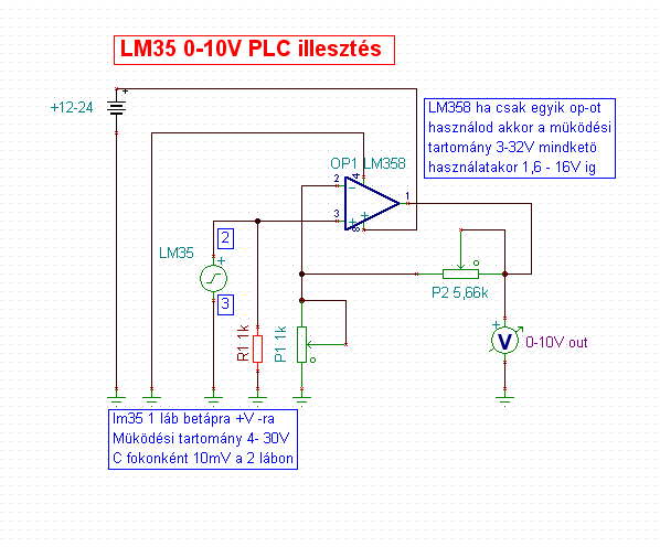

Van valakinek működő LM35 hőmérséklet érzékelő illesztése 0-10V úgy hogy negatív irányba is mér. Külső hőmérsékletet akarok vele mérni és eddig nagyon bevált ez a hőérzékelő.
Van egy ilyen illesztőm (melléklet). Ez szuperul beválik csak negatív irányba nem mér.
Végül is meg próbáltam már úgy, hogy a hőmérő GND kimenetét egy diódán keresztül kötöttem föld pontra. Ekkor a hőmérő kimenetén negatív irányba is kijön a jel, de az erősítőn szimulációba már nem futott le.

Nekem igazából egy sematikus rajzra van szükségem.
A PLC -nek van analóg 0-10V bemenete. Erre szeretnék egy illesztő áram kört. Tehát ha jól számolok az LM35 -50 től +150 fokig mér az 200fok hő különbség 10V jelben ez aszt jelenti hogy 0 alatti hőmérséklet 2,5V alatt van míg ez főlőt 1-150 C fokig.

Köszönöm a hozzászólást, kicsit okosabb lettem. Sajnos még én sem tudom miképpen fogom tudni használni ezért próbáltam érdeklődni hogy valaki ismeri-e, dolgozott ilyennel, esetleg van hozzá programja. Hátha szerencsém lesz.

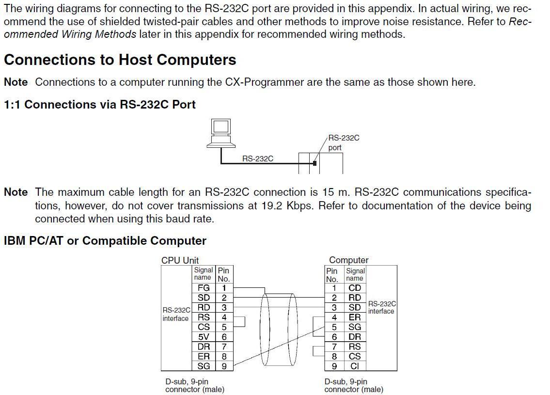

OMRON CJ1M PLC-hez szeretnék olyan soros porti kábel rajzot kérni, ami garantáltan működik. Köszönöm!

A csatolt kép szerint készítsd el a kábelt. Csak annyi tévedés van rajta a doksi készítő részéről, hogy a PC oldalon anya csati kell. Egyébként ez a kábel CJ, CQM, CPM, CS, CJ, CV típusokhoz egyaránt sikerrel használható. (A bekötés a W393-E1-14 dokumentációban található.)
