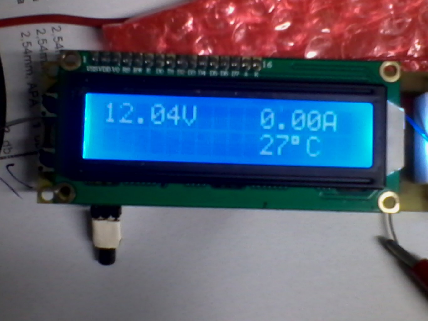

Elkészült a panelmérő!
(#) pjg válasza lajos1969 hozzászólására (») Jan 25, 2014 /
Kitben vetted?
A hozzászólás módosítva: Jan 25, 2014
(#) Csupasz válasza lajos1969 hozzászólására (») Jan 25, 2014 /
Szia! A progija publikus?
(#) lajos1969 válasza pjg hozzászólására (») Jan 25, 2014 /
Nem!
Minden saját készítés.
Szoftvert hol találtál hozzá?
Ebben minden benne van ami kell még!
Köszi.
(#) lajos1969 válasza Csupasz hozzászólására (») Jan 25, 2014 /
Nincs mit!
