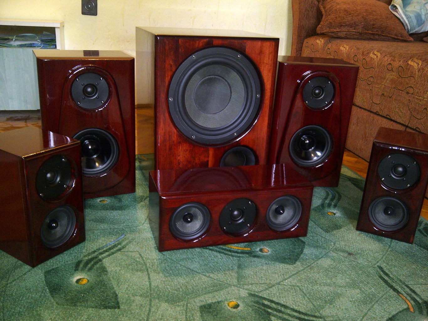

(#) lobbooo hozzászólása Jan 28, 2014 / 7
Sziasztok! Egy jó barátomnak készítettem ezt a mini szettet.
(#) pjg válasza lobbooo hozzászólására (») Jan 28, 2014 / 1
Gyönyörű munka!
(#) kocsgab002 válasza lobbooo hozzászólására (») Jan 28, 2014 / 2
Lehetnék én is barátod?
Gratulálok, tényleg nagyon szép, igényes munka.
(#) Istvanpisti válasza lobbooo hozzászólására (») Jan 28, 2014 / 1
Szia !
Gyönyörű lett, gratulálok !
Lehet valamit tudni a műszaki és egyéb paraméterekről?
(#) vicsys válasza lobbooo hozzászólására (») Jan 28, 2014 / 2
Ez igen! Minden elismerésem! Adoptáláson még nem gondolkodtál? Tudok gügyögni...!
(#) lobbooo válasza Istvanpisti hozzászólására (») Jan 28, 2014 / 1
Köszönöm! A rear-ek 40W-ak, Wharfedale mélyközéppel, a doboz mérete meg a hangszóró gyári, Diamond 9 rear mérete. A center szintén Wharfedale mélyközép, 60W-os, és szintén a Diamond 9 gyári center méretére készült. A front Monacor mélyközép, 60W-ak, itt a kezem megvolt kötve, mert a barátom akinek a szett készült, szerzett egy leégett kocsmából két dobozt, ami nem csak meggyulladt, de bő vizzel el is oltották , és abból lett ilyen a front, rettentő sok munka hozzáadásával, de ő ragaszkodott ehhez a dobozhoz, ugyhogy befogtam egy kicsit őt is a munkába , hogy ne legyen buta a két hangszóró benne, azt az íves elólapot én szerkeztettem külön rá. Monacor DT99 az öt magas hangszóró, 3000Hz-en vannak keresztezve 12dB-es váltókkal. A sub Wharfedale SW15W dobozméretére készült, mert a belevaló hangszóró van ebbe is, 150W aktív váltóval beépített erősítővel.
