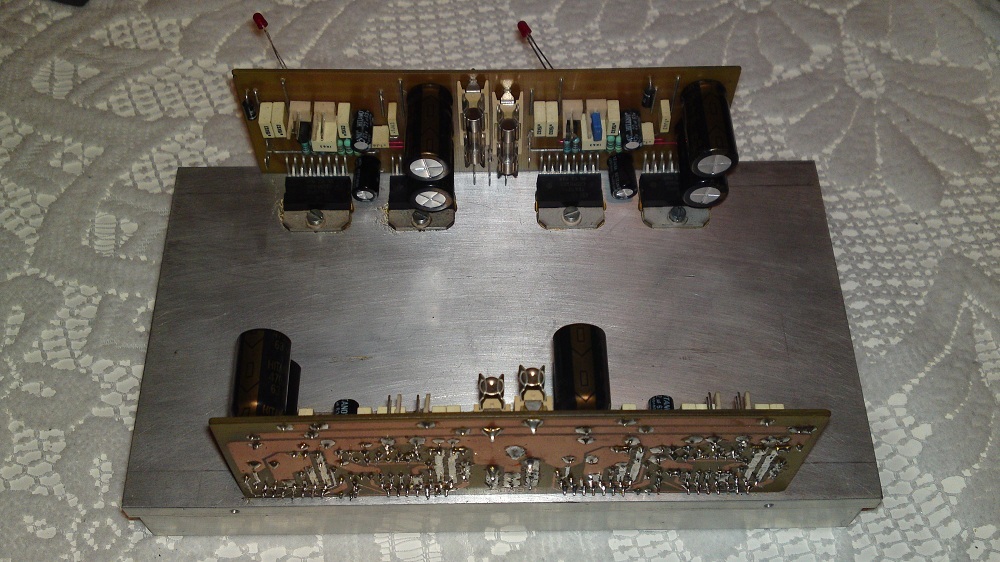

Megépítettem, az általad javasolt végfokokat. Átnéztem 50szer nehogy hiba legyen, majd megfelelőképp bekötöttem. Következő történt: bekapcsoláskor az egyik oldali IC azonnal kidurrant, és bő füst kíséretében elsült, úgy, hogy még az asztali pc-m is újraindította magát. A másik oldal nem sérült, és lekötve a hibás oldalt a következőket produkálja, egy szinten zúg, bemenetekre abszolút nem reagál, hangerő potméter tekerésére sem. A készülékben lévő elektrolit kondik jók, így az általad javasolt megoldás nem kivitelezhető...

Át kellet volna nézned 51-gyedszer is, rengeteg épült belőle gond nélkül. Öreg Sony erősítőkben is sok beszerezhetetlen végfokot leváltottak már vele.
Az eset nagyon fontos tanulsága, hogy semmilyen épített vagy javított áramkört nem helyezünk valamilyen korlátozás nélkül áram alá, legalábbis ha jót akarunk magunknak.
Ezeket nem győzöm elégszer leírni.

A régi IC-t benne hagytad?

Nem hagytam benne az ki van véve.

Péter! Lássunk egy képet róla! Amiket az élesztésről írtam azokat sikerült értelmezni? Nagyon fontos dolgok!
A hangszín miatt ne aggódj, az csekély mértékben terheli a kimenetet. A visszatérője az 5 és 12 lábakra érkezik amik most bekötetlenek. A hangszínt talán le is lehet húzni az alaplapról ennél a készüléknél, nem rátekert drótos.
(#) reloop válasza Lázár Péter hozzászólására (») Jan 23, 2014 /
A mellékelt erősítő is szénné égett volna, ha nincs a tápágban 10 ohm-os ellenállás. Ennél például az egyik táplábra nem futott fel rendesen az ón, és bár szemre jó volt, nem vezetett. Ilyen apróságokon múlik.

Hacsak nem akarsz indián távinformációs berendezést építeni, miért nem teszel élesztéskor a tápágba izzót, ellenállatot vagy bármi lófüttyöt, ami megvédené az IC-t?
Értékelhető fénykép feltöltése, pl. bizton sokat segítene, a problémádat megoldani vágyóknak.
