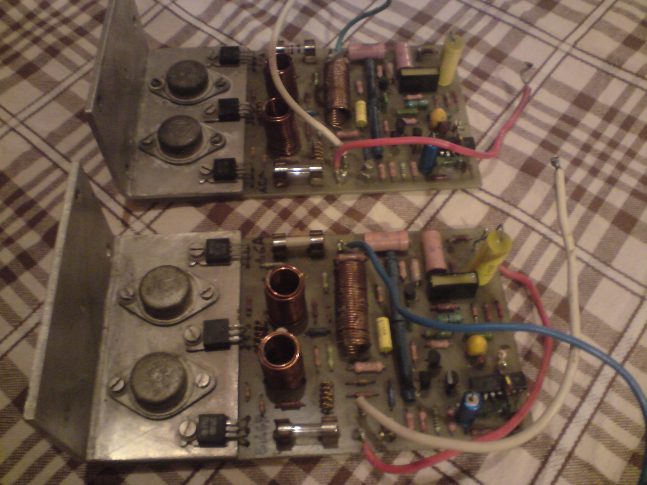

(#) zoly15 válasza Csendes33 hozzászólására (») Jan 25, 2014 /
Azért kezd el nagy hangerőn recsegni, mert elkezdi korlátozni a kimenő teljesítményt.
Az áramfigyelő ellenállásokat kell átméretezned ha tovább szeretnéd hajtani.
(#) Csendes33 hozzászólása Jan 25, 2014 /
Köszi a gyors választ, utána nézek.
Szerintem az én esetemben erre a két tekercsre gondolsz. (?) Az értékük egyenként 0,9 ohm.
(#) Alkotó válasza Csendes33 hozzászólására (») Jan 25, 2014 /
Az nagyon nagy baj lenne.
Még a 100W-hoz is 0,091R-ot ajánl az eredeti kapcsolás.
(#) pjg válasza Csendes33 hozzászólására (») Jan 25, 2014 /
Pontosan. Kicsit rövidíteni kell rajta.
(#) Csendes33 válasza Alkotó hozzászólására (») Jan 25, 2014 /
Szia, ezek nyáron kerültek elő, egy ócska dobozból, egy 2*20V-os ruszki trafóról mentek, annyit tettem velük hogy kicseréltem a szigetelést, meg bétára válogattam, átlag 60. Tényleg 0,9 ohm, mert nem tudtam egyenként kimérni, úgyhogy kiszedtem az előbb és sorba kötve mérek rajtuk 1,8 ohm-ot.
(#) Csendes33 válasza pjg hozzászólására (») Jan 25, 2014 /
Értem köszi szépen Neked és a többieknek a segítséget. Írok holnap a fejleményekről. További szép estét Nektek!
Akkor jó eséllyel nem jól mérsz valamit. A 0,091R csak a tizedrésze annak amit te írsz.
Ne így mérj ellenállást mert ez a legpontatlanabb módszer. Nem tudom mid van, de valamilyen feszültségforrásra, mondjuk labortáp, vagy akkumulátor, tegyél egy izzót, és azzal kösd sorba az ellenállásodat. Mérd meg mekkora áram folyik a körben, majd mérd meg az ellenálláson eső feszültséget. Ebből kiszámolod az ellenállást.
Ha a huzalt ki akarod váltani, akkor 2-3 db párhuzamosan kötött 2W-os fémréteg ellenállással tökéletesen kiváltható ez a pozíció. Mondjuk 3x0,22R.
(#) djhans válasza Csendes33 hozzászólására (») Jan 26, 2014 /
A bekarikázott elkót mérd ki mert 99% hogy már halott.
(#) Csendes33 válasza Alkotó hozzászólására (») Jan 26, 2014 /
Valóban, sajnos csal az eddig használt műszerem, ill. kontakthibás. Az új műszerrel 3 tizeddel kevesebbet mérek de még így is 0,6ohm darabja, lefelé kerekítve. Mivel mondtad hogy ne így mérjek, kotortam egy dobozt és az éjjel csináltam egy kis szimmetrikus tápot magamnak, majd azzal akkor remélhetőleg pontosabb leszek. Közben azért kísérletezgettem, úgy vettem észre hogy elég háklis ezekre a tekercsekre. Amiket most ideiglenesen betettem helyettük, azokkal működik, nem recseg egyáltalán, 4ohmon 28V kimenőfesz 50Hz-en. Ezzel együtt azt hiszem átestem a ló túloldalára. 8ohmos terhelés mellett jobban melegszik mint 4ohmon, ha nincs terhelés pár másodperc alatt tűzforróak a tranyók és haza is mennek. Szóval rájöttem én is hogy itt pontosnak kell lenni ha jót akarok. Köszi szépet az útmutatást, sokat segítettetek és bár csak a felszínt kapargatom, azért világosodom.
(#) Csendes33 válasza djhans hozzászólására (») Jan 26, 2014 /
Kicseréltem az elkókat, de egyébként jók mind.

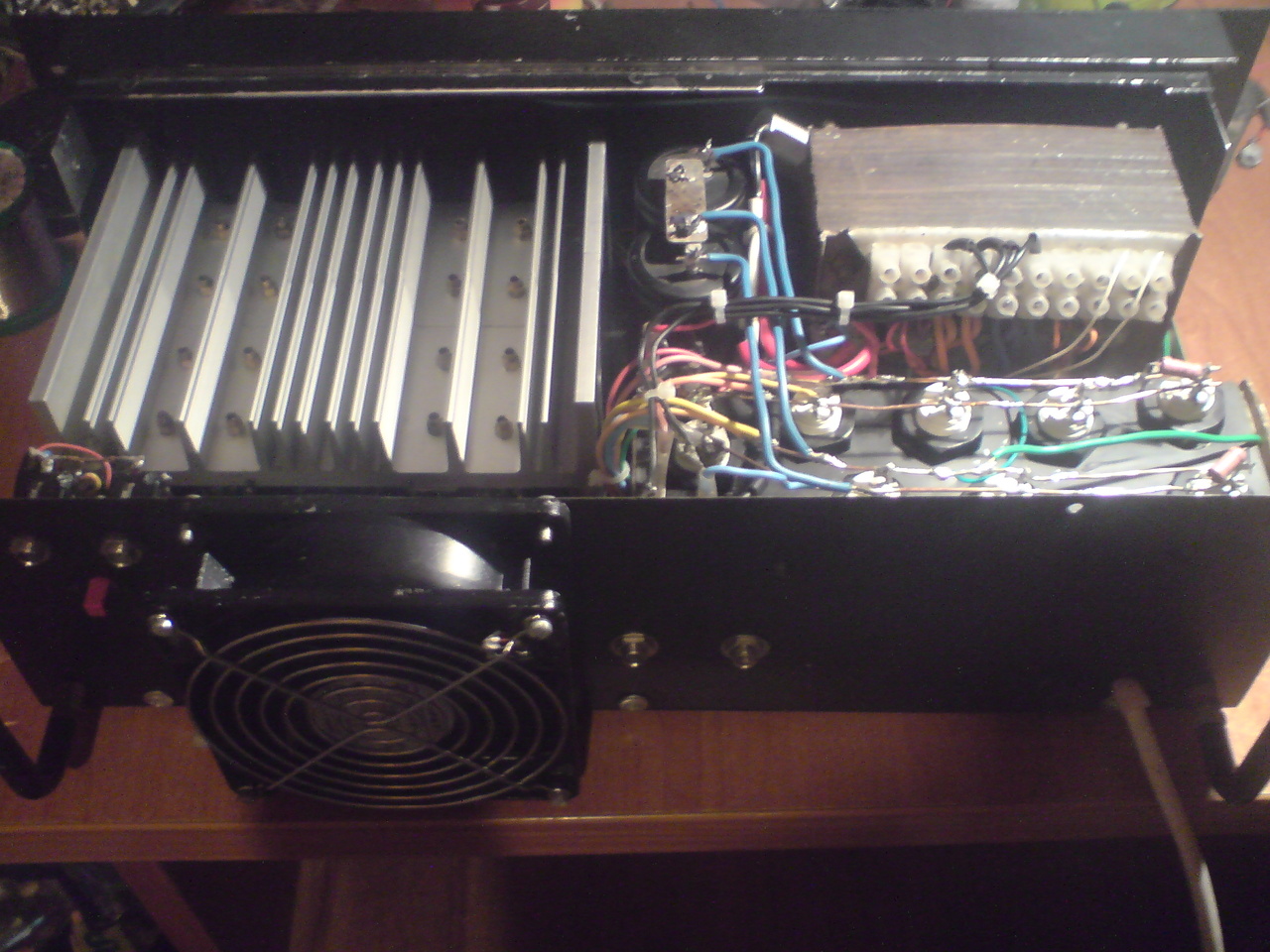

Van egy kis problémám,mégpedig az hogy van nekem egy ALESIS RA150 típusú referencia végfokom
ami 4-ohm-os illesztésű kimenetekkel rendelkezik ehhez van 1 pár ALESIS Monitor one Mk2 hangfalam amik ugye 4 ohm-osak,na már most a gondom az hogy a végfok meghibásodott ezért majd szervizbe kell vinnem,de még nem tudom mikor kerül rá sor, viszont VAN egy épített QUAD 405-ösöm ami GIANT ELECTRONIC-os panelekkel szereltem 2x100W 8 ohm,ezzel gondoltam ideiglenesen helyettesítem az ALESIS végfokot,csak ugye a hangfalak 4-ohm-osak ,a kérdésem az lenne hogy azon kívűl hogy jobban melegszik az erősítő okozhat e ez a párosítás maradandó károsodást az erősítőben vagy a hangfalakban?Persze nem csúcson járatva!
(#) reloop válasza Gelman hozzászólására (») Jan 26, 2014 /
Szia! Mekkora az erősítő tápfeszültsége? ±50V-ba belefér? Bővebben: Link
(#) Gelman válasza reloop hozzászólására (») Jan 26, 2014 /
Ha jól emlékszem olyan + - 48V körül mértem terheletlenül a tápfeszt amikor építettem,egy INDEL TST450/012 toroid van benne ami 2x35V 450VA 2db 10000 mF-os kondival
Azt megfelelőnek tartom. Az áramkorlátozó működésbe fog lépni 100W környékén, ha nagyon hajtanád.
Aha értem,nem akarom hajtani,otthoni kis "studio"-ban használom a hangfalakat zeneíráshoz,ahhoz nem kel full kakaón használni !Tehát akkor ráköthetem őket nyugodtan ugye?Köszönöm a választ!A képen a a masina!
Ezek a végtranzisztorok nem fognak megijedni a feladattól

(#) Csendes33 hozzászólása Jan 27, 2014 /
Majd keresek róla másik képet, de ez ugyanúgy 100W-os verzió akar lenni? Ősrégi Toshiba NPN tranzisztorok vannak benne (sajnos leolvashatatlan a többi) , de hogy minek van a meghajtásban a 2db BD240 mellett egy BD239, fogalmam sincs. Szólni szól.
A hozzászólás módosítva: Jan 27, 2014
Még kettő kép.
(#) pjg válasza Csendes33 hozzászólására (») Jan 27, 2014 /
Szerintem az IC kimenetén lévő npn tranyót tették a hűtöbordára. Az lehet a 239-es.
