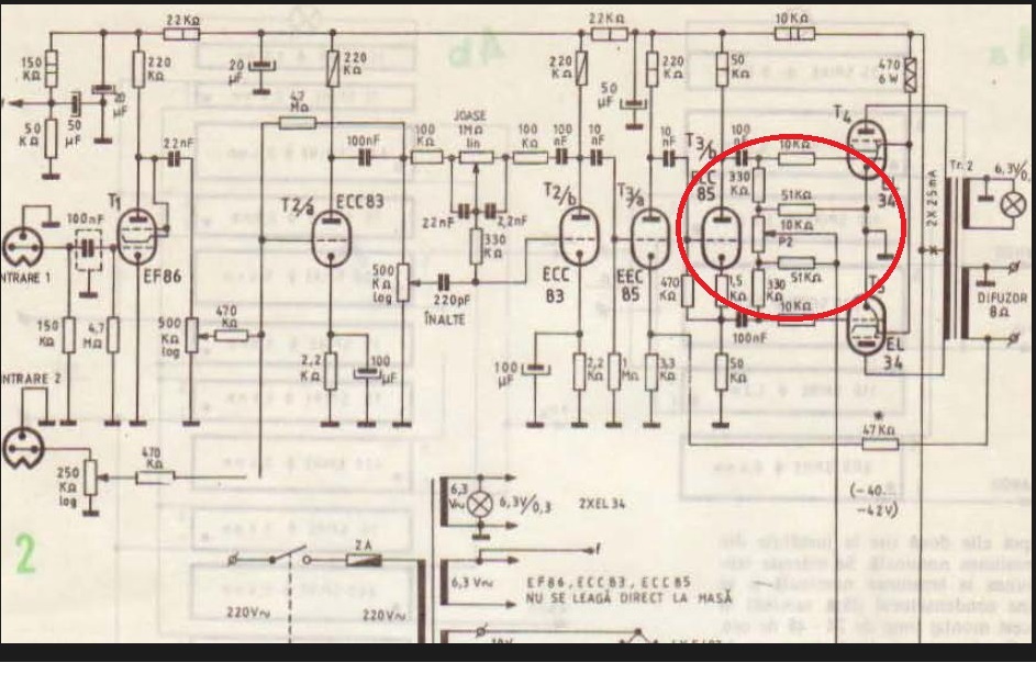

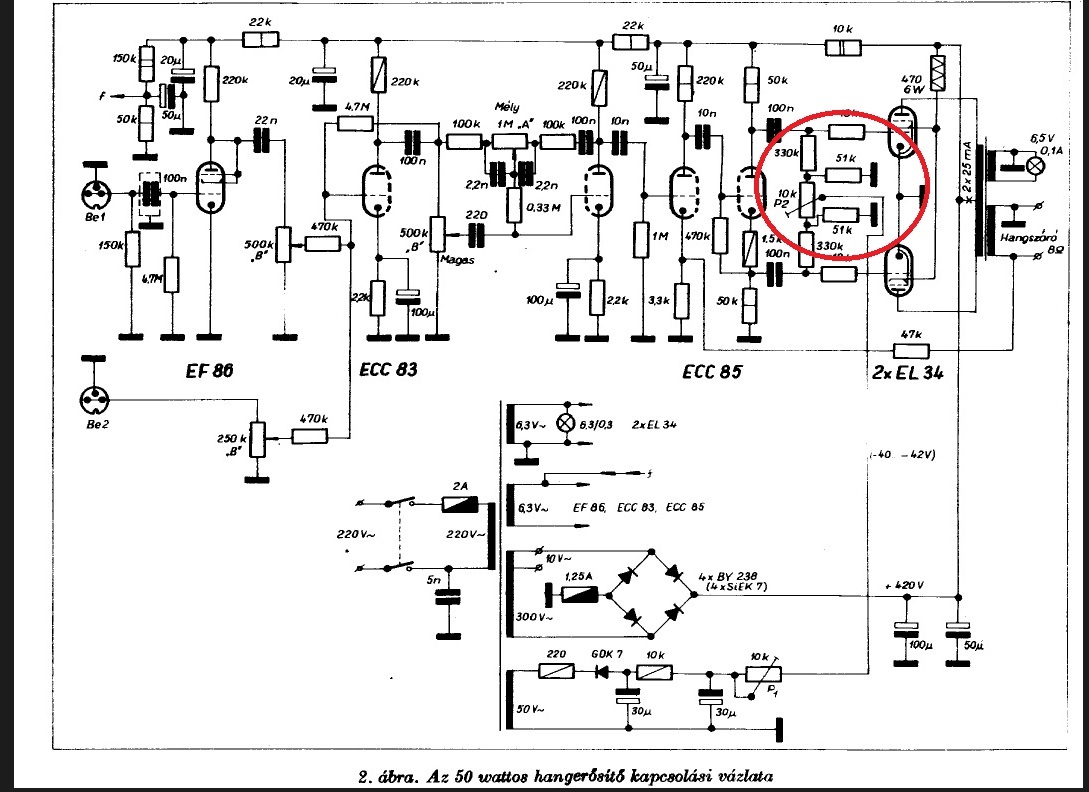

Sziasztok! Észre vetem egy kis különbséget a MAGYAR és A Román rajz között amit fel tetem ide tegnap, miért különböznek a rajzok, és mi a változás eredménye a két rajz között?.
Üdv Csaba
A baloldali tiszta rajz a nyerő , a jobb oldali elrajzolás , nyomdai szedő elnézte (éjszakai műszak ) ! Volt nálam javításra egy nagy Orosz szalagos magnó sztereónak mondott , de csak panelvágás után lett az . Minden ember tévedhet !!
Szia! Hát igen minden ember tévedhet!, de az is lehet hogy a Románok csak meg próbálták át tervezni egy kicsit a rajzot. Amúgy el sem tudjátok képzelni hogy itt Romániában hány Magyar rajz terjeng!, és azzal az állítással vannak hogy azt ők csinálták!. Szégyelljék magukat!. Itt most látszik egy példa!

Volna azért még egy kérdésem a rajzzal kapcsolatban!. A rajzon az EL34-es csöveknek a G2, G3-as lábakat össze kell kötni a a katóddal?, valahogy ezt szűrőm le a rajz alapján, vagy tévedek?.
És vajon hány olyan rajz terjeng itt, amit máshol csináltak és sajátként mutatják az emberek. Új dolgot kitalálni már nem nagyon lehet ugye...
Üdv Csaba
A csak a katód és a G3 van összekötve , a G2 megy az Anód feszültségre (420 Voltra ) 470 Ohm ellenálláson keresztül . Melyik volt előbb passz , sokan számolnak végfokot és lehet , hogy a végeredmény ugyan az lesz , legalább is a számolt érték közeli szabvány ellenállás , kondenzátor ,s t b . Üdv . |
