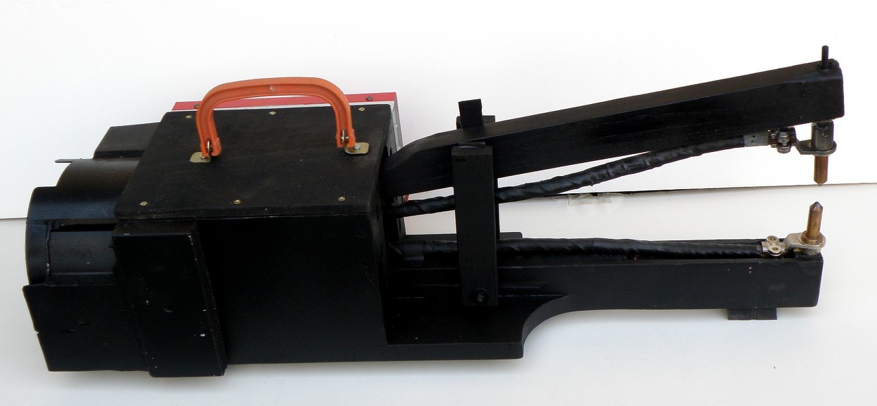

(#) Szammer hozzászólása Júl 17, 2013 /
Itt a készülék dobozolva (95% készenléti állapot).
A hozzászólás módosítva: Júl 17, 2013
(#) erdgab válasza Szammer hozzászólására (») Júl 17, 2013 /
Jól néz ki,szép munkát végeztél,ráadásul,hegeszteni is lehet vele,amint a képeken láttam.Egyszer talán én is rászánom magam az építésre.

(#) Szammer válasza erdgab hozzászólására (») Júl 18, 2013 /
Köszönöm, de azért hozzá kell tenni, hogy ez a mikrotrafós megoldás, kizárólag hobbi célra alkalmas. Anyagfüggően 6-10 pötty után pihi, még hűtés mellett is.
