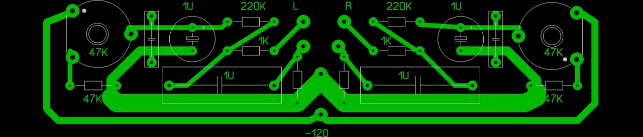

Egy kolléga kérésére a GU50pp előfesz panelje / CIROKL /
