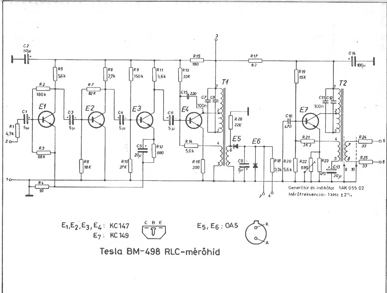

De közben egy kincsesbányára leltem, műszerrajzok rakásra!
![]() Köztük a BM-498-é is, hasonló méretű pdf, mint a román oldalon, de halovány ez is.
