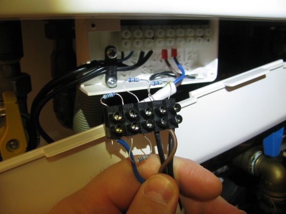

(#) Roni72 hozzászólása Feb 2, 2014 /
Tisztelt Fórumtársak! Örömmel tudatom, hogy kedvenc Victrix kazánom külső érzékelőjét sikerült a számított soros- és párhuzamos ellenállások beiktatásával modifikálnom, és az jelenle az elképzelésnek megfelelően működik Köszönök minden segítséget, bíztatást!
(#) merciabc válasza Roni72 hozzászólására (») Feb 2, 2014 /
Mi volt az elözmény? A külsö hömérséklet érzékelö helyére kötöttél ellenéllásokat az ntc helyett?
Zoli
