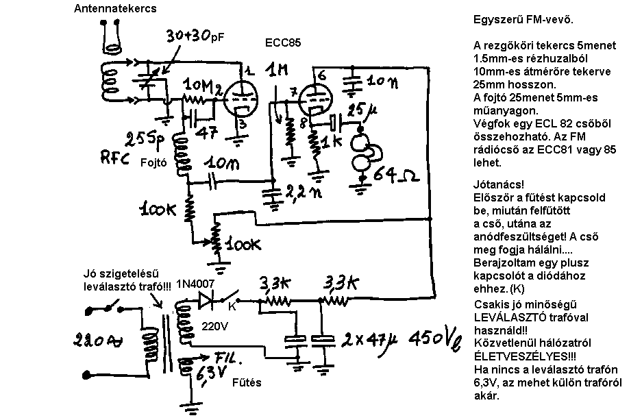

Szeretnék egy ki s segítséget kérni tőletek.Suliba gyakorlaton felmerült ,hogy építenénk egy egyszerű kis fm vevőt.A feladat annyi ,hogy nem lehet felhasználni rádióvétel célra integrált áramkört (PL TDA7000) csak tranzisztort és diódát ,erősítésre ha kell már lehet. Az lenne a valódi kérdésem ,hogy tudnátok-e egy működő könnyen elkészíthető áramkört adni nekem?(Tudom Google a barátom ,de a net eláraszt minden féle fajta rajzal) Amit találtam erre a célra itthon: Félvezetők: BC109C,BFR90,BC182B,Germánium diódák, Huzalok: 0,1mm 0,2mm 0,5mm mind lakkozott sajna litzém nincs . Továbbá találtam még ferritrudakat és bontott rádiókat többnyire Sokolok. ezekből össze lehet valamit hozni?
Tranyók közül a BFR 90 meg a BF 199 alkalmas. Ha egyszerű egyenes vevő kell, akkor a Ge dióda felesleges, kivéve, ha van a rajzban. Huzalból 1mm kellene, zománcozott. Ferrit az URH sávon felejtős. Sokol szintén, talán a hangszóró, ha teljesen ép. Fecameca tranyóssal, madzagos pedig csöves vevőkkel kísérletezett. Olvass vissza pár oldallal.

sajna nincs 100V -os trafóm csak ecl82-höz való hálózati ,azt hiszem 180V váltó és a ferrites 15-22 uH-s tekercseket nem tudom megcsinálni ,sem induktivitásmérőm sem megfelelő anyagom

40 és 600 volt között működik a trióda, az ECL82-ben van trióda is. A két 15-22 uH tekercs nem ferrites, csak egyszerű fojtótrafó. Olvasd el a cikket.
A 180 v-os váltó az jó a csöves Fm rádióhoz. Az ECL82 höz kell még egy ECC85 és kész az egyszerű csöves FM rádió. Amit én csináltam az ezzel a két csővel működik és jó néhány adót behoz egy 80 cm-es botantennával. A kapcsolási rajz :Bővebben: Link Üdv Madzagos A hozzászólás módosítva: Feb 4, 2014

Valószinüleg a Madzagos álltal linkelt ECC85-re alapuló áramkört fogom összerakni. Kallaci:Amik a webalbumomban vannak azokat én raktam össze ,de nekem ez a nagyfrekvencia a tudástáramban egy kicsit "sötétség" ,Sosem tudtam eldönteni ,hogy milyen hosszú lehet egy láb vagy ,hogy mi okozza a gerjedést továbbá az antenna dolgokat sem értem soha , milyen hosszú ,stb. De a csöves vevővel lenne egy pár kérdésem: rezgőköri tekercs:1.a cséve amire feltekerem az ferrit vagy műanyag? Hány menet az antenna? Illetve ha nincs 1,5mm-es tekercselőm megfelel-e a villanyszerelési vezeték ami kb 1,2 -1,3mm? RFC: oda is megfelel-e ez a vezeték? Mire vonatkozik a 255 pF? mekkora legyen az antenna? És ,hogy jó lesz -e ide az ECl82 tápja?
A lényeg URH-n az, hogy minél rövidebb legyen egy vezeték. Nézz meg egy KH-ú és egy URH keverőt! Fel kell tűnjön a különbség. Ha mindenáron magos tekercs kell, akkor alu vagy réz. Ferritnek elég nagy a vesztesége 30 MHz felett, ezért ritkán alkalmazzuk. Antenna: hajlított dipól, méretezni kell(hullámhossz/2), ez általában megfelelő, CCIR sávon 97 MHz-re méreteztem, ez rendesen működik. A teljesítményillesztés miatt fontos a jó antenna, ugyanis elég pici az energia. A tekercsadatokat célszerű kísérlettel megállapítani, mert nem mindegy, hogy tekercselsz.
Jó a villanyvezeték is, csak húzd le a kabátját. Próbálni kell sajnos, mert az huzal-átmérő itt számít; de lehet, hogy jó lesz így is az eredeti menetszám, és spulni-átmérő (amire tekered, és lehúzod róla). Öntartó! A '255 pF,' az 25sp (spin), azaz 25 menet! Ahogy a szövegben is van. A spulni lehet műanyag, papír, akár öntartó. Ide vékonyabb drót a jó (ami van ~0.5-es). A táp jó lesz.

Az összes tekercs légmagos, kivéve a fojtót (RFC)!
Az RFC nem 255 pF, hanem 25 Sp, azaz Spulen, ami menet németül. Az madzagos szerint 0,3 mm-es CuZ huzal 5 mm-res csévén. Jó az ECL82 tápja, ha megfelelő feszültségeket biztosít.

Az utolsó fejtörés csak a réz vagy alu ferrit készítése alulemezem van.Abből nem hajthatok hengert?Illetve 0,3mm huzal helyett csak 0,5mm van
Nem kell oda semmi réz, alu, ferrit! (mag). Papírból, fából, műanyagból, bármiből csinálsz gurigát, arra tekersz. Jó a 0.5-es drót is.Olvasd el a kapcsolás melletti szöveget.

A réz és alu magokat valóban hangolásra is használják. Kettős a hatásuk. Az alu mag μr-je, azaz relatív permeabilitása 1 fölött picivel van, és paramágneses anyag. A rézé 1 alatt van, diamágneses, tehát szórja a mágneses teret, csökkentve az induktivitást, ha beteszed a tekercsbe. Lehet vele hangolni. Illetve több menet kell ugyanannyi indukcióhoz. De mindkettő vezeti a áramot, rövidrezárt menetként is viselkedik, tehát a tekercsben folyó váltakozó áram áramot indukál bennük - mint egy kis trafó lenne. Emiatt terheli a tekercset, ezért annak vesztesége is nő, csökken a tekercs Q-ja, azaz jósága. A csökkenő Q szélesebb-laposabb rezonanciagörbét jelent, tehát a rezgőkör sávszélessége nő. Mikor jó a nagy sávszélesség? FM-adás vételekor, mert ott a frekvencialöket a modulációhordozó, azaz a behangolt adó széles sávon jön, minél nagyobb a dinamika, annál szélesebb. A ferrit mag viszont nem terheli úgy a rezgőkört, mert elég jó szigetelő, permeabilitása nagy, tehát növeli az indukciót és a Q-t. De neked itt nem kell semmi szilárd mag, ezek a tekercsek légmagosak (kivéve az RFC-t), elég vastag huzalból, hogy öntartók legyenek. Ezért fogsz megfelelő átmérőjű levegőt (ne legyen párás-dohos, mert az rontja a minőséget!) és rátekered a huzalt! ![]() A hangolás a menetek összenyomása-széthúzása útján történik.
