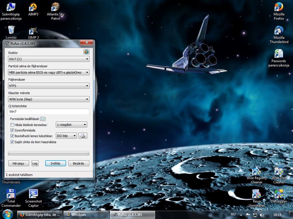

Van egy ASUS P5KPL-AM EPU, alaplap.Az isstennek sem tudom rávenni arra hogy bootoljon Pendrájvról. A stick rendesen meg van formázva Rufus-sal. Ez az egyik. A másik , hogy ugyan ez az alaplap minden indulásnál a webkamerához tartozó üzenetet küld , hogy valami interaktív feladatot hajt végre, és engedélyezzem. Nem engedem de nem érdekli és mindig megkérdezi. Webcam progi van fenn ManyCam.

A rufust milyen beállításokkal használtad? Ha UEFI beállítasokat használtál, akkor az nem fog elindulni ezzel a lappal. A BIOS-ban kapcsold be az USB Lagecy opciót és boot sorban vedd előre az USB-HDD-t, vagy Removable drive opciót, attól függ milyen néven van.

A Rufus : "MBR partíciós séma , Biosos vagy UEFI gépekhez "
Fájlrendszer NTSF.
Mindent úgy csináltam ahogy Te is írod de egyszerűen nem ment fel vele a WIN7.Minden féle emulációt kipróbáltam, aztán feltettem DVDről.
Csak ki akartam próbálni ezt a progit de az asus lappal már meggyűlt a bajom . P4P800VM /s.Az sem akart butulni USB ről. Megszabadultam tőle.
(#) eSDi válasza belfi2 hozzászólására (») Feb 6, 2014 /
Próbáld meg csak MBR módban és FAT32 fájlrendszerrel, lehet az a gondja.
(#) belfi2 válasza eSDi hozzászólására (») Feb 6, 2014 /
Olyan lehetőség nincs a Rufusban.Mármint csak MBR.Érdekes azért hogy Win7 re van kihegyezve a lap (A lemezen már nem volt hozzá más illesztő) és ennyit kell vesződni az USB beállítással.
