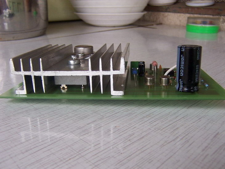

A melékelt képek alapján készítettem, igaz már régebben, saját célra és barátaimnak ebből a csepptöltőből pár darabot, gondoltam megosztom. Van egy 24Vos módosítás is, amit magától a szerzőtől kaptam. Bizonyos alkatrészek más, nagyobb teljesítményűek. Nekünk nagyon bevált. A hozzászólás módosítva: Feb 8, 2014
Képek
Én is most lettem vele kész!! Kifogástalanul működik, köszönet az "alkotóknak"!!!

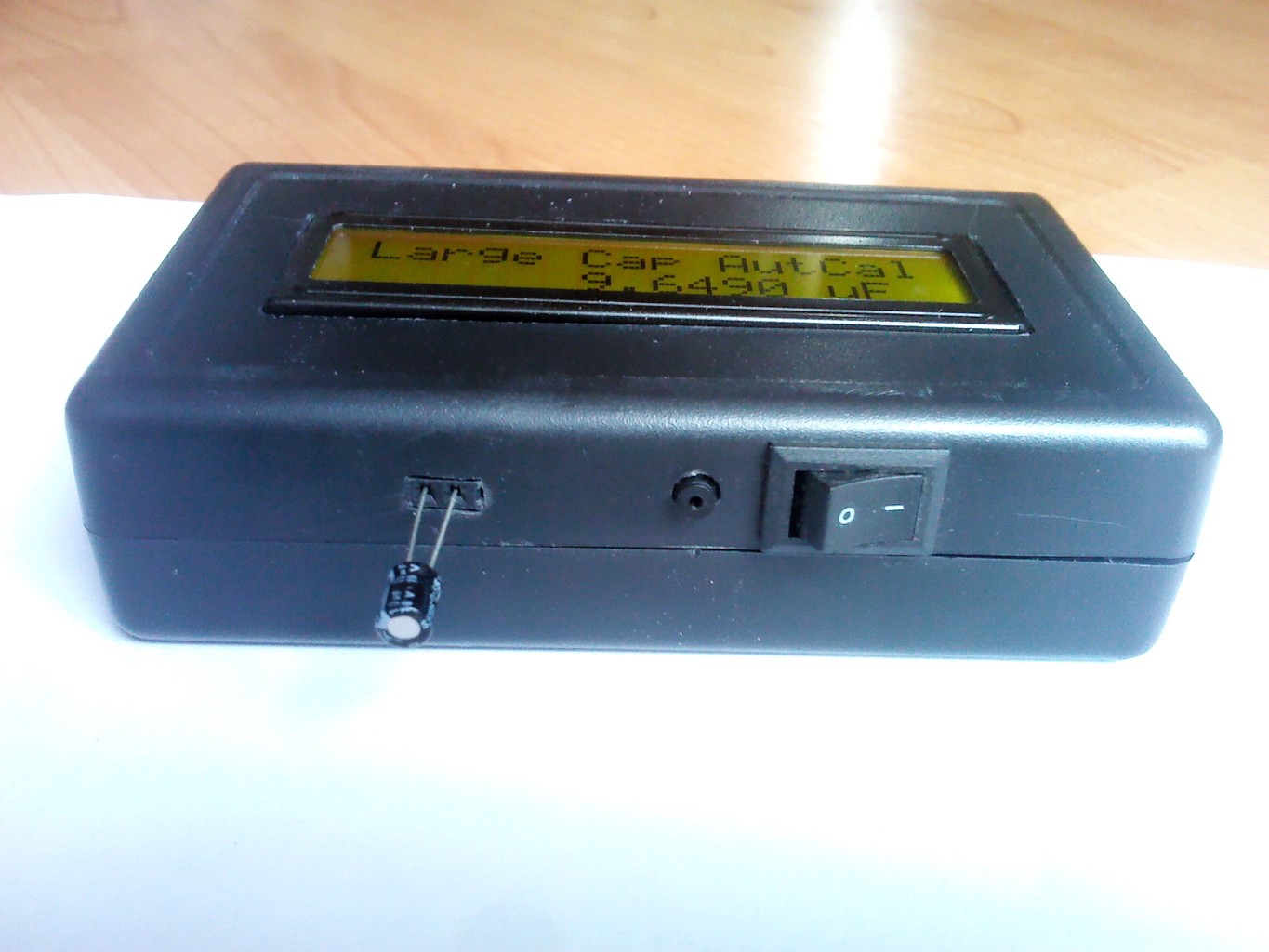

Csináltam egy kondenzátor mérőt. Elméletileg 50µF-ig mér-egyenlőre csak 20µF-ig próbáltam de elég pontosan mér. Csináltam hozzá egy kínai kanalat is az SMD-hez,igaz azt csak úgy összedobtam,de majd kitalálok rá valami mást.
Jó az a csipesz, respekt. Látom kreatív vagy

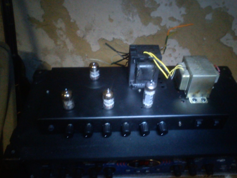

Készítettem egy full csöves gitárerősítőt, ezt szeretném megmutatni Nektek. Ugyan még nincs teljesen kész, a feliratozás, a keret és az elejéről a rács még hiányzik. Ha az is meglesz akkor majd teszek fel képet arról is ![]() A kimenőt és a hálózatit is én tekertem. Van benne effekt loop, és 4-8-16Ohm-os hangfalat lehet rákötni. Én nagyon megvagyok vele elégedve. Egyébként ez egy Soldano Atomic előfok, megfejelve egy ENGL 625-ös erősítő loopjával. A végcső EL84, de ki lesz cserélve 6P14P-re. Az előfok csövek 6N2P-k. Igazi high-gain szerkezet, nagyon tiszta hangot nem is lehet kicsalni belőle, de nem is arra készült A hozzászólás módosítva: Feb 11, 2014
Nagyon tetszik a tápod. Én is most barkácsolok egyet, de már túl van bonyolítva. Ez itt egy egyszerű letisztult, áttekinthető kivitel és minden ott van ami kell.
És nem utolsó sorban profi munka. Gratula
Hi! Korrekt kivitelezés, ügyes vagy.
Ha egy erősítőből nem lehetséges torzítatlan hangzást kihozni, az számomra elég furcsa, de sosem törekedtem rá, hogy megértsem a "gitárosokat" (van néhány a baráti körömben). Csak elfogadom a nézeteiket, így jó ez mindkét oldalról A hozzászólás módosítva: Feb 12, 2014
Köszönöm
![]() Azért nincs rajta kristálytiszta hang(persze lehetne, de ahhoz a gitáron is le kell tekerni a hangerőt. Nálam pedig nincs ilyen, mert kikötve erőteljesebb a hangzás), mert nem játszom olyat, ahova az kellene. Sőt, ami azt illeti standard E hangolásban is talán az előző gazdájánál volt utoljára a gitárom(cirka 2 éve)
Üdv, Szép Munka!
![]() A banándugó-aljzatok kifejezetten helyesek.
Szia! Szép munka, gratulálok! A szigetelés nélküli vezetékek nem veszélyesek?
![]() Én egy Epiphone Valve Junior klónt építettem, ami szintén nem a nagy headroomjáról híres, nekem segített a katódellenállások csereberélése. A hozzászólás módosítva: Feb 12, 2014
Szia! Köszönöm szépen
![]() Az egyetlen szigetelés nélküli vezeték a fűtésközepelés testre menő ága, de azóta már az is bekerült a sasszéba.
Szép cucc, én is csináltam ilyet. Kár azokért az epokites (?) kondikért.
Az nem epokit, hanem ragasztó maradvány, sajnso voltam olyan idióta, hogy bele kezdtem valamibe és a tápegység építésénél meg is álltam. Soha nem voltak ez előtt használva, bár a külseje sajnos nem ezt mutatja
Inkább szedd le róla és szépen polírozd ki. Esetleg be is festheted tisztítás után. (Azért a negatívot jelöld meg előtte...)
Tervben van, meg is fogom csinálni, de egyelőre a saját hangzást próbálom kialakítani. Végleges összerakás után minden kis apróságot korrigálok majd, amit még kell
