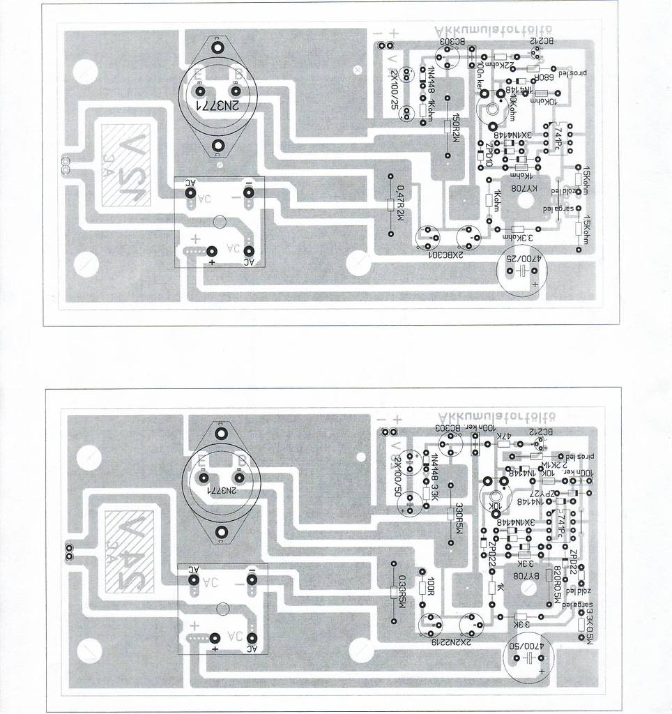

(#) mraulajos hozzászólása Feb 8, 2014 /
A melékelt képek alapján készítettem, igaz már régebben, saját célra és barátaimnak ebből a csepptöltőből pár darabot, gondoltam megosztom. Van egy 24Vos módosítás is, amit magától a szerzőtől kaptam. Bizonyos alkatrészek más, nagyobb teljesítményűek. Nekünk nagyon bevált.

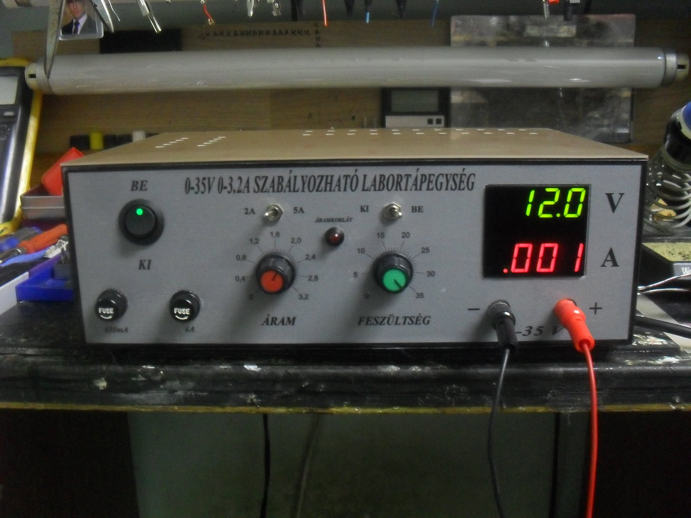

(#) lajos1969 válasza janimester hozzászólására (») Feb 8, 2014 /
Én is most lettem vele kész!!
Kifogástalanul működik, köszönet az "alkotóknak"!!!

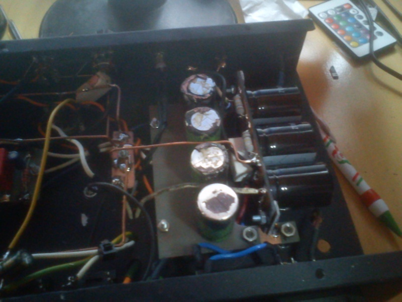

(#) Zenner hozzászólása Feb 11, 2014 /
Készítettem egy full csöves gitárerősítőt, ezt szeretném megmutatni Nektek. Ugyan még nincs teljesen kész, a feliratozás, a keret és az elejéről a rács még hiányzik. Ha az is meglesz akkor majd teszek fel képet arról is
A kimenőt és a hálózatit is én tekertem. Van benne effekt loop, és 4-8-16Ohm-os hangfalat lehet rákötni. Én nagyon megvagyok vele elégedve.
Egyébként ez egy Soldano Atomic előfok, megfejelve egy ENGL 625-ös erősítő loopjával. A végcső EL84, de ki lesz cserélve 6P14P-re. Az előfok csövek 6N2P-k. Igazi high-gain szerkezet, nagyon tiszta hangot nem is lehet kicsalni belőle, de nem is arra készült

(#) llaczo válasza lajos1969 hozzászólására (») Feb 11, 2014 /
Nagyon tetszik a tápod. Én is most barkácsolok egyet, de már túl van bonyolítva. Ez itt egy egyszerű letisztult, áttekinthető kivitel és minden ott van ami kell.
És nem utolsó sorban profi munka. Gratula

(#) Abukodonozo válasza Zenner hozzászólására (») Feb 12, 2014 /
Szia! Szép munka, gratulálok! A szigetelés nélküli vezetékek nem veszélyesek?

(#) Zenner válasza Abukodonozo hozzászólására (») Feb 12, 2014 /
Szia! Köszönöm szépen
Az egyetlen szigetelés nélküli vezeték a fűtésközepelés testre menő ága, de azóta már az is bekerült a sasszéba.

(#) ha6qt válasza Zenner hozzászólására (») Feb 12, 2014 /
Szép cucc, én is csináltam ilyet. Kár azokért az epokites (?) kondikért.
(#) Zenner válasza ha6qt hozzászólására (») Feb 12, 2014 /
Az nem epokit, hanem ragasztó maradvány, sajnso voltam olyan idióta, hogy bele kezdtem valamibe és a tápegység építésénél meg is álltam. Soha nem voltak ez előtt használva, bár a külseje sajnos nem ezt mutatja
(#) vicsys válasza Zenner hozzászólására (») Feb 12, 2014 /
Inkább szedd le róla és szépen polírozd ki. Esetleg be is festheted tisztítás után. (Azért a negatívot jelöld meg előtte...)
(#) Zenner válasza vicsys hozzászólására (») Feb 12, 2014 /
Tervben van, meg is fogom csinálni, de egyelőre a saját hangzást próbálom kialakítani. Végleges összerakás után minden kis apróságot korrigálok majd, amit még kell
