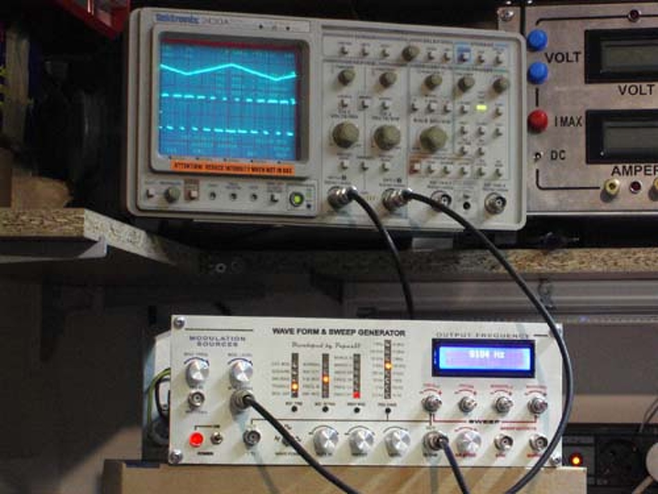

(#) papus51 hozzászólása Aug 28, 2014 / 12
Végre, másfél év után, lezártam a MAX038-as IC-vel elkezdett függvénygenerátor építés fejlesztési munkáit és véglegesnek nyilvánítottam ennek a munkának az utolsó darabját. Nem akarom itt ismét hosszasan leírni az elért eredményeket, mert a mai nappal felkerült a cikkek közé a végeredmény teljes dokumentációja, ott akit érdekel a téma mindent megtalál róla.
Csupán az érdeklődés felfrissítése kedvéért néhány fotó:
(#) kameleon2 válasza papus51 hozzászólására (») Aug 29, 2014 /
A munkát elnézve - úgy látom a magyar műszereknek még nem áldozott le... Némelyik - a tiéd is - nagyon szép, kidolgozott példány. Látszik rajta a munkakultúra is.
(#) papus51 válasza kameleon2 hozzászólására (») Aug 29, 2014 /
Köszönöm, de szkópot nem én csináltam.

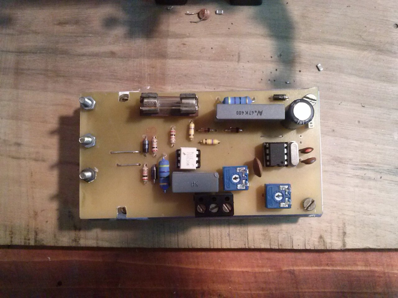

Ma befejeztem a cikkek között is megtalálható PIC-es szabályzót,kicsit áterveztem saját igényeimre.Most majd" megnyúzom" kicsit. Eddig 2000w- os főzőlapot kapcsoltam rá,terhelés gyanánt, szépen szabályoz.

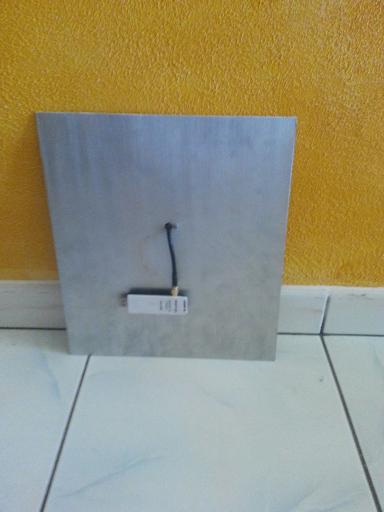

(#) havranarpi hozzászólása Aug 29, 2014 /
Ma délelőtt elkészítettem ezt a kis WIFI antennát
A teteje igaz nem sikeredett túl párhuzamosra
(#) pjg válasza havranarpi hozzászólására (») Aug 29, 2014 /
Mit tud? Forrás publikus?
(#) havranarpi válasza pjg hozzászólására (») Aug 29, 2014 / 1
Egyenlőre még próba nem volt ,majd vasárnap ha költözök ,be a kollégiumba.
SKY-al beszélgettem róla.Ő azt mondta ,hogy jóval többet tud a biquad antennáknál.
Gugliba PA13r-18 néven tudsz rákeresni ,de a WIFI anetnnás topicban SKY feltett egy teljes dokumentációt: Bővebben: Link
Legyártása nem bonyolult ,de egy A3-as nyákot rá kell áldozni
mindenhol mást írnak a nyereségről 18-25 dbi

(#) usane válasza papus51 hozzászólására (») Aug 29, 2014 /
Hát ez nagyon profi munka. Szóhoz sem jutok. Gratulálok. Láthanánk képet a főpanelról, illetve a belsejéről úgy egészében??
A hozzászólás módosítva: Aug 29, 2014
(#) dk1 válasza papus51 hozzászólására (») Aug 29, 2014 /
Hát ez mesés!

(#) eSDi válasza havranarpi hozzászólására (») Aug 29, 2014 /
A reflektor lemezt olyan 5-6mm távol kell rakni a sugárzótól, legalábbis a netes írások szerint.
Sajnos a pontos értékét nem írták bele a leírásba.
(#) havranarpi válasza eSDi hozzászólására (») Aug 29, 2014 /
Majd meglátjuk ,hogy így milyen, ha nem jó emelek rajta
(#) titi válasza papus51 hozzászólására (») Aug 30, 2014 /
Az nem is néz ki olyan jól...
(#) Frankye válasza papus51 hozzászólására (») Aug 30, 2014 /
Már amikor a cikket lektoráltam, akkor is tátva maradt a szám. Hihetetlenül profi a készülék is, az írás is. Ha lenne kalapom, megemelném, többször is, így csak köszönetemet fejezhetem ki az áldozatos munkáért, és hogy közzétetted a dokumentációt, no meg a megvalósult készülék képeit is. Minden elismerésem, nagyon szépen, igényesen kivitelezett eszköz! Kívánom, hogy sok örömöd legyen benne, és váljon hasznodra Neked is, és a többi utánépítőnek is!
(#) papus51 válasza Frankye hozzászólására (») Aug 30, 2014 /
Köszönöm Frankye! Ez igazán megtisztelő.

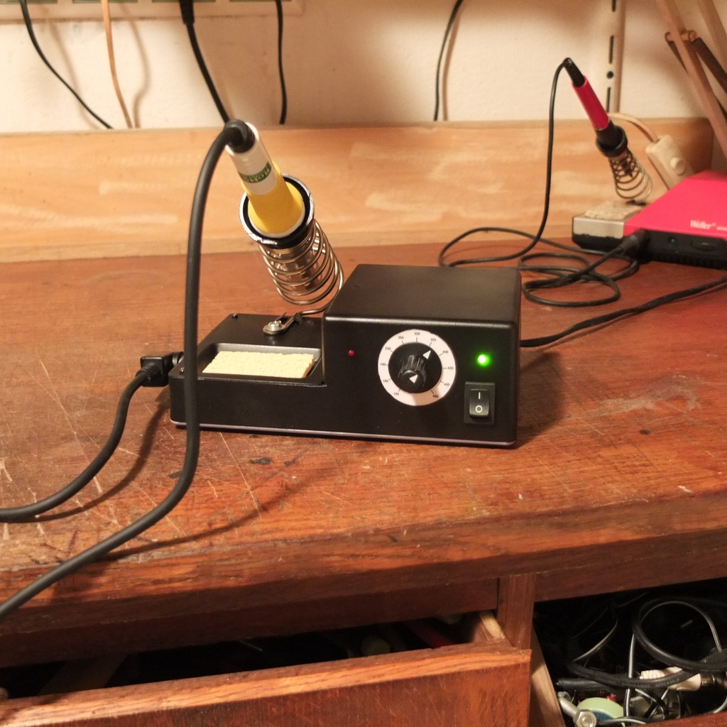

(#) Robid hozzászólása Aug 30, 2014 / 2
A hétvégén bedobozoltam a már régóta jól működő (vzoole) páka szabályzót. Nagyon jó kis áramkör!
(#) qvasz2 válasza Robid hozzászólására (») Aug 30, 2014 /
Az igen! Ez valami gyári doboz, vagy te kalapáltad össze?
(#) Buvarruha válasza Robid hozzászólására (») Aug 30, 2014 /
Ez igen, okos elrendezés, korrekt dobozlás.
(#) Robid válasza qvasz2 hozzászólására (») Aug 30, 2014 /
Nem gyári, egy egyszerű műszerdoboz aminek az alja bontható, kivágtam a tetejéből a pákatartó
méretének megfelelő darabot és rácsavaroztam a gyári pákatartót. A másik felébe épp elfért a trafó és az elektronika.
Innen nézve nagyon profi. Megmutatod a többi irányból is? Főleg a páka csatlakozója felőli nézet érdekelne.
A kiindulási anyagról nincs véletlen egy fotód ? (ilyen volt, ilyen lett)
Most csak ezek a képeim vannak, mivel a dobozból ki lett vágva, pótolni kellett a pákatartó feletti részt,hogy zárt legyen. Ezt a leeső hulladékból méretre szabva, ragasztva majd csiszolva percek alatt kész volt. Gyárilag ez volt a külső mérete: 185x115x65 , de ezt a saját lehetőségeidhez kell igazítani,mivel a trafód mérete a mérvadó.
