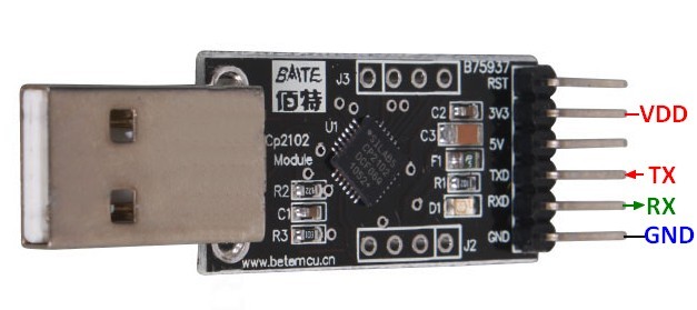

(#) eSDi válasza pillesoft hozzászólására (») Feb 6, 2014 /
Ha nem akarsz a későbbiekben problémákba ütközni, akkor a kínait messzire elkerülöd. Bár előfordulhat köztük jó is. Azt is meg kell gondolni, ha FTDI chipest veszel nem megbízható forrásból, előfordulhat, hogy hamisított. Ezzel sokan bajlódnak itt a fórumon. Főleg ha nagyon olcsónak tűnik...
(#) nedudgi válasza pillesoft hozzászólására (») Feb 6, 2014 /
Ezt vettem, gond nélkül működik.
(#) icserny válasza pillesoft hozzászólására (») Feb 6, 2014 /
Nekem eddig még mindegyik működött. Arra azonban vigyázz, hogy van közöttük olyan, ami 3,3 V-os jelszinttel dolgozik és van, amelyik 5 V-on. Döntsd el, hogy neked melyik kell, és olyat válassz!
Nekem a képen látható típus volt a legszimpatikusabb (RTS meg DTR is ki van vezetve), de csak 3,3 V-on használtam.

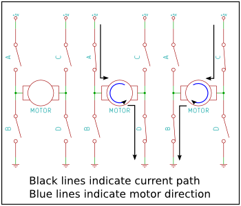

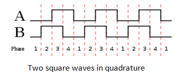

Köszönöm. Kicsit átfogalmazom a kérdésem akkor: Adott mondjuk 12V-os DC táp. Ezt szeretném felhasználni kétfázisú négyszögjelhez. Ha én ezt egy tranzisztorral "kapcsolgatom" akkor ebből egy egyfázisú négyszögjel lesz. ki 0 be 12V. kitöltési tényező meg időzítés kérdése. (pl led fényerő szabályozás).
Ha mondjuk egy 4 tranzisztoros megoldással (H-híd) kapcsolgatok akkor ezzel a fázist cserélgetem, azaz ez már tulajdon képen kétfázisú négyszögjelnek felel meg?
Milyen ennek a karakterisztikája? -12 +12V négyszögjel vagy hogy van ez?

(#) eSDi válasza Hilo hozzászólására (») Feb 6, 2014 /
H híddal csak a polaritást cserélgeted a kimeneten és azzal mondjuk egy motor forgás irányát tudod megváltoztatni. Fázis eltérés csak két külön jel között tudsz létrehozni. Lásd melléklet.
(#) Hilo válasza eSDi hozzászólására (») Feb 7, 2014 /
Köszönöm, azt hiszem kezd kitisztulni a kép az alap fogalmakkal kapcsolatban. Esetleg arra tudsz linkelni valamit, hogy H-hid-as polaritás cserélgetésével milyen jelet kapok?
(#) eSDi válasza Hilo hozzászólására (») Feb 7, 2014 /
Arról nem találtam normális ábrát, de talán ez segít a megértésben.
