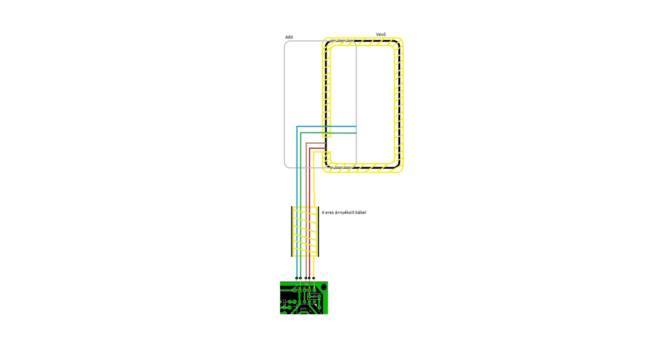

Kezdek én is belekavarodni a fej bekötésébe. Nálam az IDX-nél a kép szerint van bekötve a fej 4 eres árnyékolt kábellel amiben a 4 ér nincs külön árnyékolva mint pl. az USB kábel. Ha az erek külön vannak árnyékolva akkor is mehet így a bekötés? (az adótekercset nem szoktam árnyékolni)

(#) mateatek válasza Yowie hozzászólására (») Feb 11, 2014 /
Az IGSL-TGSL bemenete nem szimmetrikus, hanem különbségképző erősítős. A zaj miatt. Az erősítése pedig elég széles-sávú.

(#) Yowie válasza yaessu hozzászólására (») Feb 11, 2014 /
Hm, a magasfesz ki van szűrve, és jól választottak frekit. Én a fejet nem szedem szét, de a fenti kábel egy svhs kábellel van hosszabbítva. Nem igazán szokta zavarni semmi.

(#) Pitti válasza Yowie hozzászólására (») Feb 11, 2014 /
Az utánépítésen. Mit gondolsz erről?

(#) Yowie válasza Pitti hozzászólására (») Feb 12, 2014 /
Amit itt korábban írtunk, írtam. Egyrészt analóg jeleket ilyen nagy különbséggel, ahol a jel pár milivolt, nem szabad árnyékolás nélkül vezetni az adójel mellett. Nem csak detektoroknál, sehol. Ha már ilyen a fej és megy, puff neki, ha van lehetőség vagy a következőnél én biztos keresnék egy olyan megoldást, ahol mind a vevő, mind az adó árnyékolva van. Ha az SVHS kevés ér, akkor lehet játszani mikrofon kábellel, ott a szimmetrikus bekötés miatt van két jelvezetékes verzió. Persze akkor két kábel lesz. Vannak speciális, több erű koaxok is. Külön felhozni a fej árnyékolását szerintem csak akkor van értelme, ha nincs hova kötni a fejben. Azt ki lehet próbálni, ha a bemenet szimmetrikus, az invertáló bemenet oldalt árnyékolásra kötöd és nem használsz plusz árnyékolást-nem tudom, mit csinál, de egy próbát megérhet.
Összességében én biztos vagyok benne, hogy ez nem egy jó megoldás, ha valami "szabályosabb" kábelezést használva csak annyi a haszon, hogy a zajokra, zavarokra lesz kevésbé érzékeny a gép, már nagyobb érzékenységgel lehet használni, vagyis jobb lesz.
(#) mateatek válasza Pitti hozzászólására (») Feb 12, 2014 /
