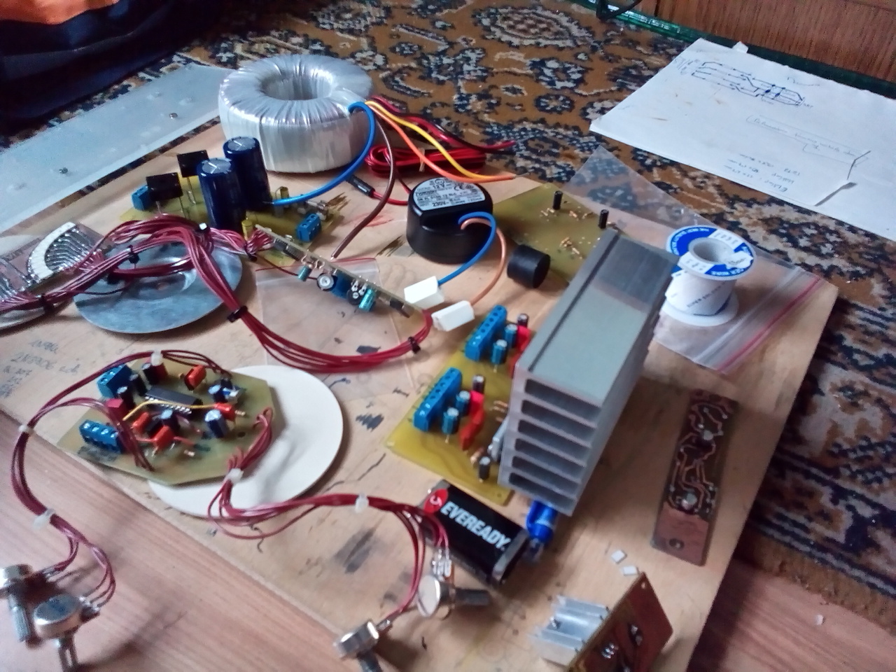

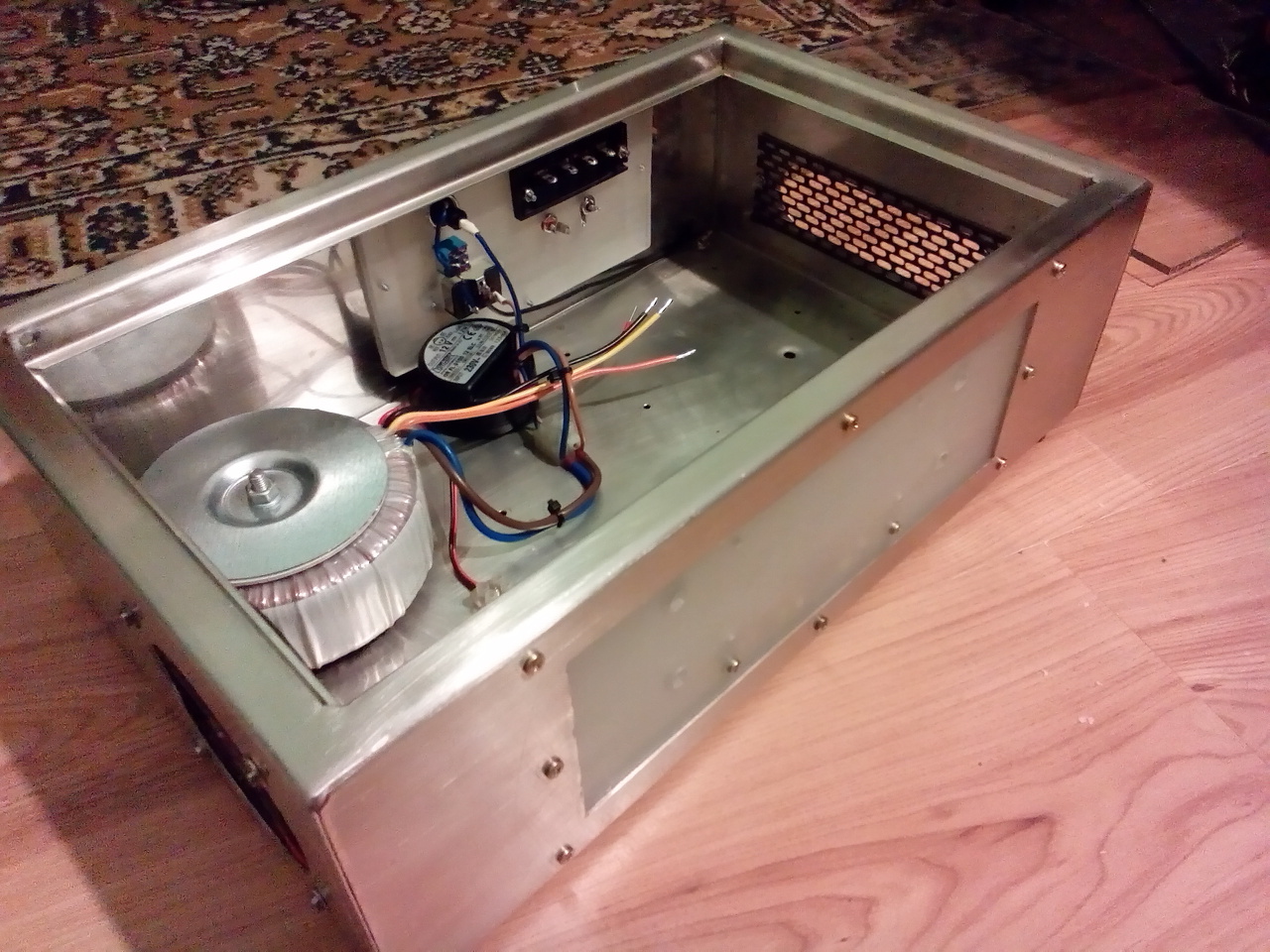

(#) t4nt1zjeee hozzászólása Feb 12, 2014 / 1
Üdv! A sok munka közepette hanyagoltam a témát. De most van egy kis időm gondoltam küldök pár képet a készülő erölködőröl... Megvan már minden ami kell hozzá... Ha nem témába vágó kérdésetek lenne, akkor azt PÜ-ben! További szép napot!
(#) zotya1983 válasza t4nt1zjeee hozzászólására (») Feb 12, 2014 /
Gratulálok szép munka már így félkészen is
(#) t4nt1zjeee válasza zotya1983 hozzászólására (») Feb 12, 2014 / 1
Köszi szépen! Van még pár kép! Mára abahagyom...
(#) neocska válasza t4nt1zjeee hozzászólására (») Feb 12, 2014 / 1
Az a doboz, hát a gári se ojan szép
Igényes tiszta munka!
(#) zotya1983 válasza t4nt1zjeee hozzászólására (») Feb 12, 2014 / 1
Most irigy lettem a dobozodra v*, a*em én is átépítem az enyémet míg nem késő
