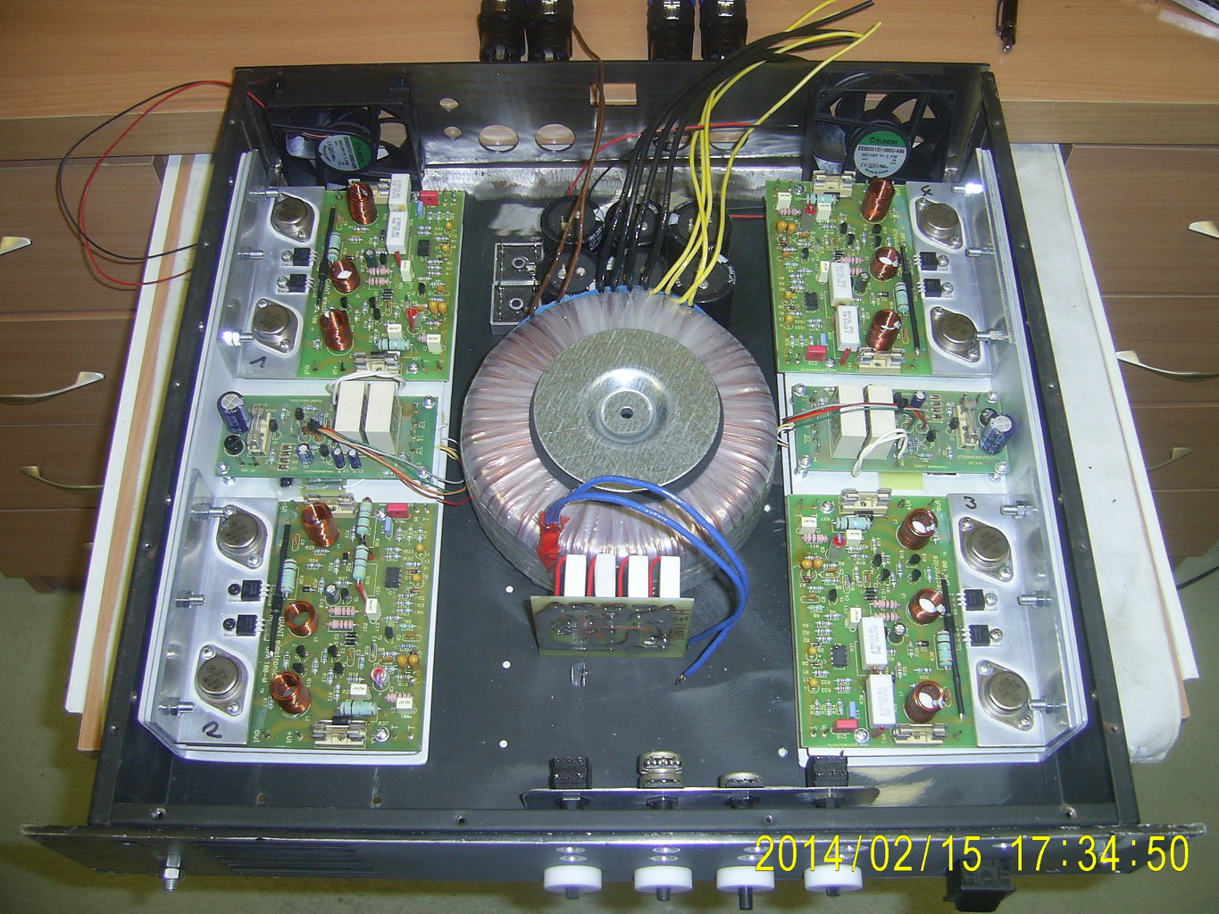

(#) janika002 hozzászólása Feb 15, 2014 /
Haladok 4x100 as QUAD405-el!Ma mindegyik panelt élesztettem és megkinoztam rendesen
műterheléssel!Észrevettem ,hogy a Quad 6-ohmig problémamentes 4ohmon amikor belép a
védelem érdekes dolgok jelennek meg az oszcin elkezdi kisatirozni a szinuszhullám csúcsát főleg 15khz felett műterhelés is sípol rendesen de mindez csak clippeléskor!Ha viszaveszem a hangerőt megszünik!Mind a 7!panelom csinálja gyanítom ilyen a konstrukció!Ti nem tapasztaltátok Ezt?
(#) reloop válasza janika002 hozzászólására (») Feb 15, 2014 /
Szia! Szép lesz! Az áramkorlátozó oszcillációja ismert probléma, a Quad a széria végefelé módosította ezt az áramköri részletet.
(#) janika002 válasza reloop hozzászólására (») Feb 15, 2014 /
Köszönöm szépen reloop!Gyanítottam ,hogy konstrukciós probléma mert a kész erősítőmet is elővettem és ugyanazt csinálja!Ha huzamosabban clippbe hagyom 15khz felett felforrosodik
a 10ohm 100nf is a kimeneten!
Ha ezt a problémát nekem kéne orvosolni egy megépített panelen, akkor az áramkorlátozó tranzisztorok ( itt T5 és T6 ) bázis és emittere közé tennék 10-47µF értékű kondenzátort.
(#) janika002 válasza reloop hozzászólására (») Feb 16, 2014 /
Ok!Akkor a 330ohmmal kell párhuzamosan beforrasztani a kondikat bázis - emiter + felé áljon
ha jól gondolom!
A hozzászólás módosítva: Feb 16, 2014
(#) reloop válasza janika002 hozzászólására (») Feb 16, 2014 /
Igen,de a T6-nál pont fordítva. Itt egy rokon megoldás.
(#) scooby_ válasza reloop hozzászólására (») Feb 16, 2014 /
LUDWIG módosításaiban ez meg is volt 330nF fejében, és Ő még a 330Ohmos felhúzó ellenállást is kiszórta. Végül is a RádióTechnikás rajzban sem volt ott a felhúzó ellenállás és tökéletesen működik.
(#) reloop válasza scooby_ hozzászólására (») Feb 16, 2014 /
Szia! A 330 ohm célja az áramkorlátozó illesztése a 0,1 ohm-ra növelt áramfigyelő ellenálláshoz. Ez is a honosítás része volt.
