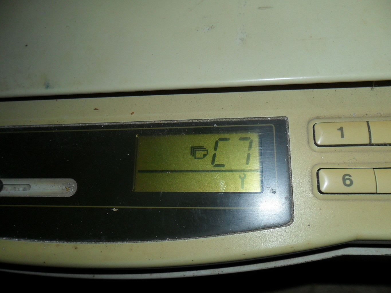

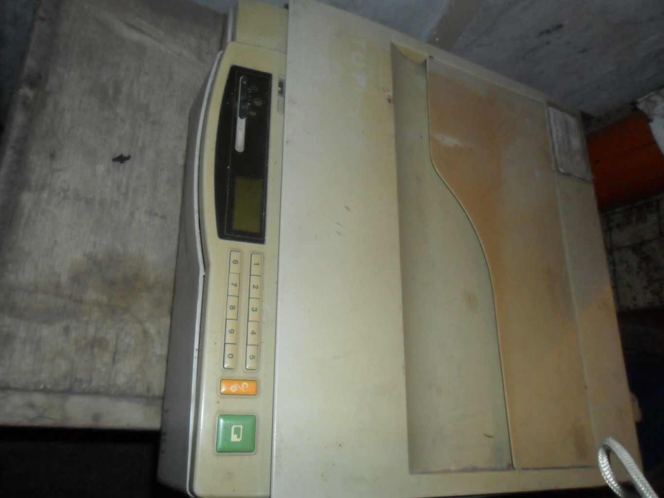

Sajnos nem. Közben lementem és lefényképeztem. Tehát a dolog így néz ki:

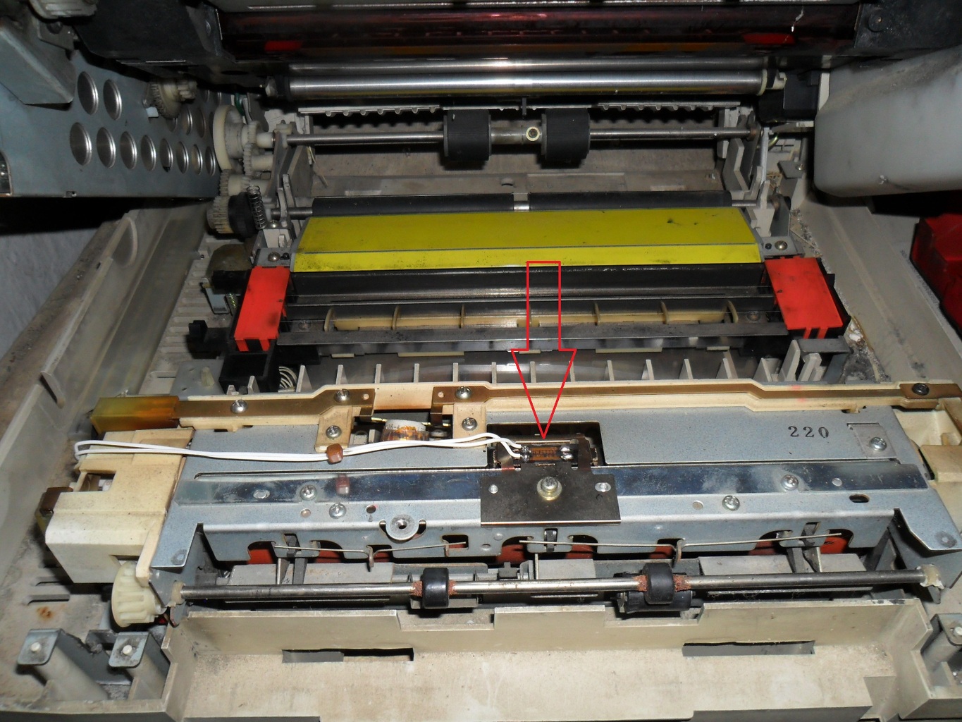

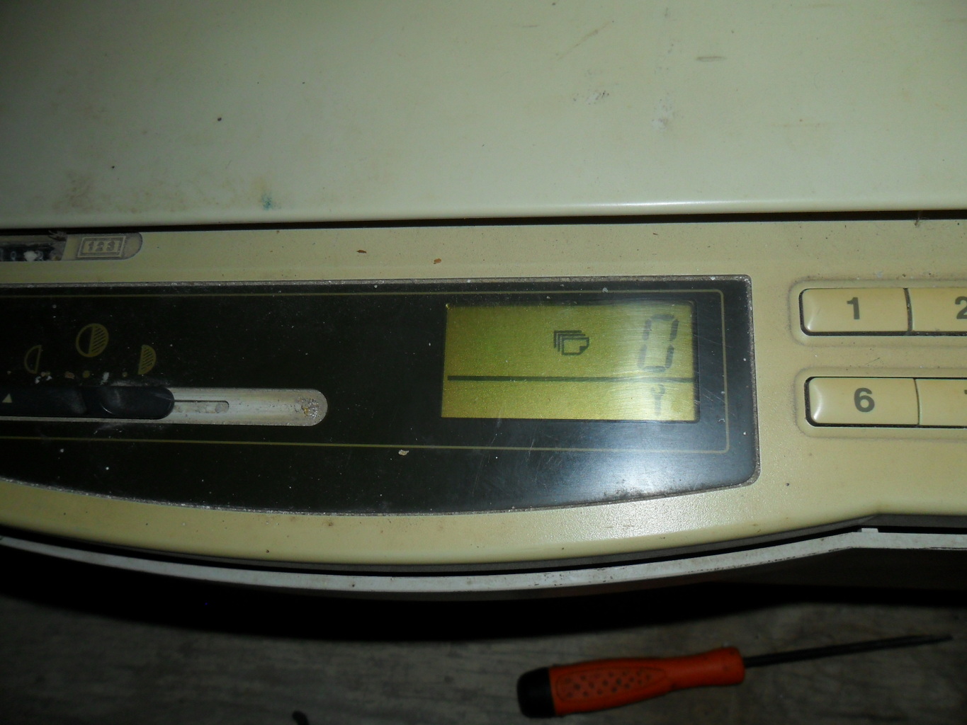

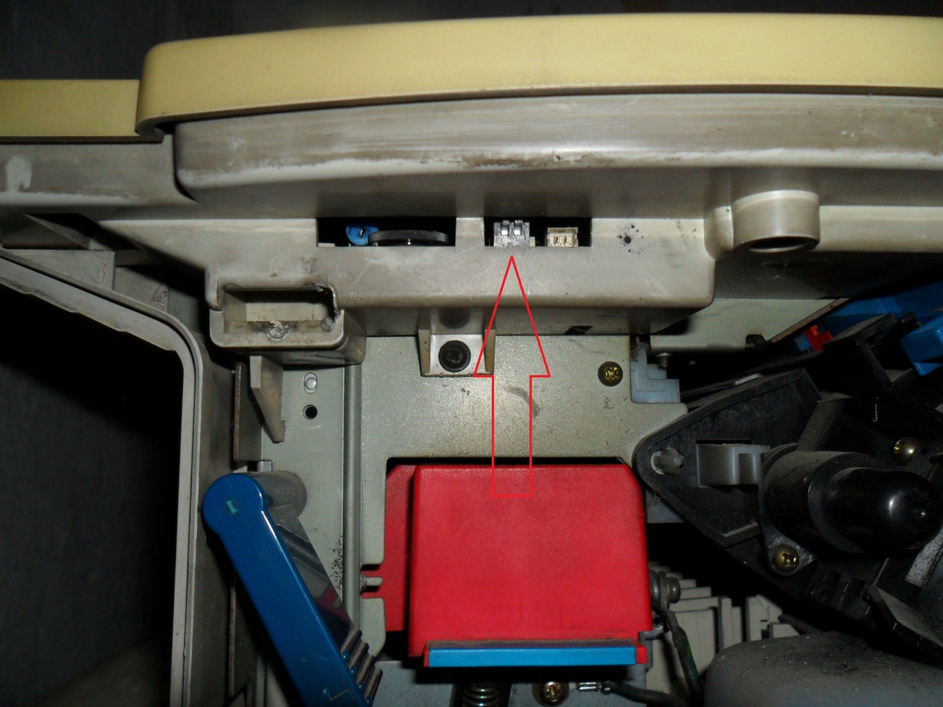

Bekapcsolom, villog a villáskulcs és egy 0-át ír ki (kép1), itt akármit csinálhatok, nem reagál semmire a gép. Van az elülső takaró lemez alatt egy kis DIP kapcsoló, ha ezt felkapcsolom (kép2) akkor kerül át szerviz módba -gondolom én- mert így már kiírja a hibakódot (kép3) de továbbra sem reagál semmire sem. A hiba ami kijavításra került az a 4-es képen látható, az ott lévő fixáló henger hőmérsékletét mérő NTC lába volt elszakadva a rozsdától, de ez már javítva lett, szépen mérhető az NTC ellenállás változása ha megérintem a kezemmel. Szóval innentől nem tudom mi a teendő.
